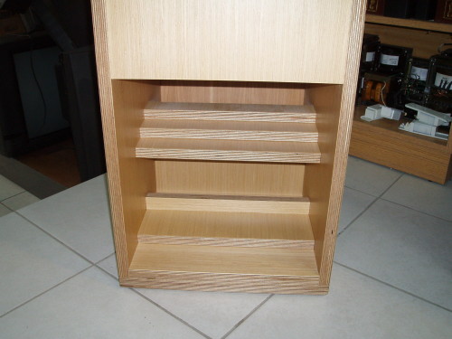

Τον Φλεβάρη του 2006 και αφού είχα ολοκληρώσει την κατασκευή των μονομπλόκ 807 αποφασα να κατασκευάσω ένα ζεύγος ηχεία με full range driver και φόρτιση χοάνης για τα "χαμηλά" τα οποία θα μπορούσαν να οδηγήσουν εύκολα οι PSE807 που είχα σχεδιάσει. Επιλέξαμε με τον φίλο Γιώργο μια σχεδίαση της FOSTEX με την full range μονάδα FE206E η οποία έχει σχεδιαστεί (σύμφωνα με τον κατασκευαστή) για χρήση σε back loaded horn type καμπίνες. Γενικά αν και έχουν παρουσιαστεί από κάποιους κατασκευαστές Bass Reflex σχεδιάσεις, η συγκεκριμένη μονάδα δεν ενδείκνυται για Bass Reflex καμπίνες, λόγω των over damping χαρακτηριστικών της.
Η κατασκευή

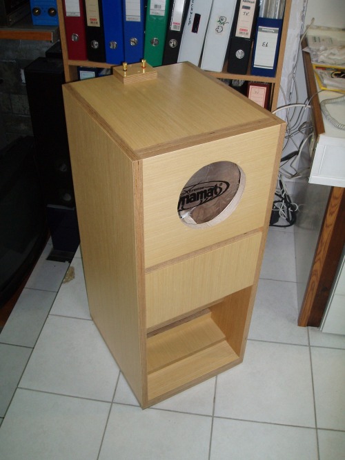

Στο project αυτό χτίσαμε μια ‛back loaded horn’ τύπου καμπίνα ακολουθώντας πιστά τα σχέδια της εταιρείας FOSTEX, και χρησιμοποιήσαμε την μονάδα FE206E.
Γενικά το FE206E με διάμετρο ø200mm και τον σχετικά μεγάλο μαγνήτη (ø110mm ferrite magnet) αποδίδει μια αρκετά μεγαλοπρεπή εικόνα σε όλο το εύρος συχνοτήτων, και αυτό είναι που κάνει την μονάδα κατάλληλη για σχεδιάσεις τύπου "κόρνας".
Κατασκευαστικά χρησιμοποιήσαμε 21mm πάχους plywood (πάντοτε σύμφωνα με τα σχέδια της FOSTEX) για το κυρίως σώμα και τα πλαϊνά, καθώς και ένα είδους νεύρου στην πλάτη για να πετύχουμε όσο δυνατόν μεγαλύτερη ακαμψία. Εσωτερικά και πίσω από τις μονάδες ντύσαμε με dynamat. Το τελικό βάρος κάθε μονάδας ξεπερνά τα 55 κιλά !

Ωραία κατασκευή και προσεγμένη, μπράβο.
Το 206 κάνει για κόρνα επειδή έχει δυνατό "μοτέρ" δηλαδή χαμηλό Qes (0,2). Πολλά άλλα fullrange (Hemp, supravox, fertin) αποδίδουν όλο το φάσμα, χαμηλά όμως θέλουν φόρτιση ρεφλέξ ή ακόμα και μπάφλα.
Ουσιαστικά ο μόνος τρόπος να έχεις μπάσο από μεγάφωνο χαμηλού Qes είναι η κόρνα.
Κατά την ταπενή μου γνώμη, η πιο επιτυχημένη σχεδίαση για 206 είναι το jericho (με την επιφύλαξη να ακούσουμε κάποιο από τα "υπεράνω υποψίας" dallas απ'αυτά που κατασκευάζουν κάποιοι φίλοι).
Άκουσα στην τελευταία έκθεση ένα που εξωτερικά θύμιζε πολύ το recommended της fostex με μεγάφωνα που πρέπει να ήταν audio nirvana (κλώνος fostex). Η έλλειψη μπάσου κάτω από τους 80-100 ήταν πολύ χαρακτηριστική, με αποτέλεσμα να δίνει αυτόν τον ήχο που κάποιοι ονομάζουν γρήγορο και καθαρό.
Ίδια κατάσταση και με κάποια πραγματικά οπτικά αριστουργήματα - δεν θυμάμαι κατ/τή - με μεγάφωνα fostex.
Προς υπεράσπιση των συγκεκριμένων σχεδιάσεων πρέπει να πω ότι έπαιζαν μακριά από τον πίσω τοίχο, ότι πρέπει δηλαδή για να "σκοτώσεις" όποιο μπάσο μπορούν να βγάλουν.
Βέβαια, στον τοίχο και ανάλογα με το χώρο μπορεί να υποφέρει η εικόνα, ή οι χαμηλομεσαίες, αλλά έτσι είναι οι σχεδιάσεις "ολα σε ένα": θέλουν συμβιβασμούς.
Το 206 βέβαια αν λάβει κανείς υπόψη και το κόστος, είναι όχι απλώς κελεπούρι, αλλά η αγορά του αιώνα.
