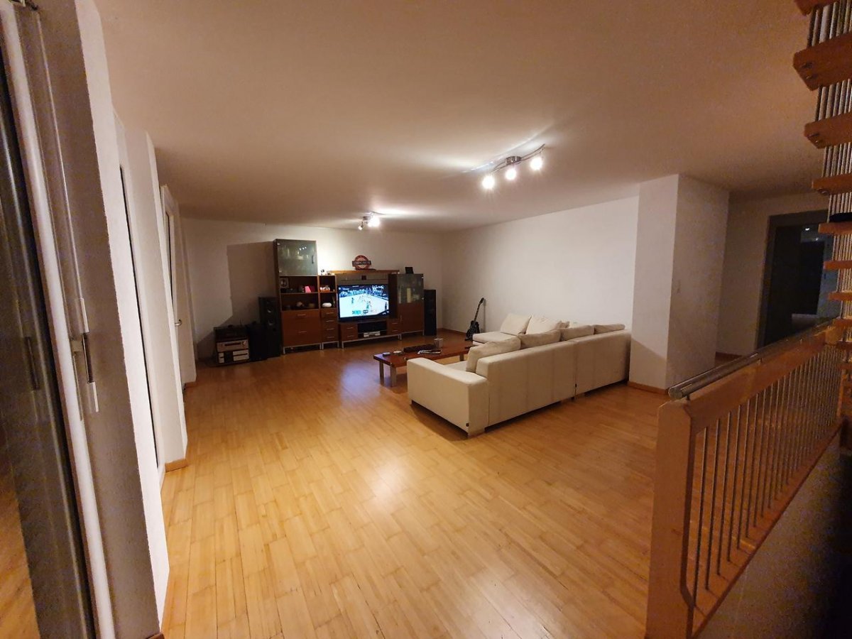

1. μετά από μια 15ετία με προτζέκτορες και av εκτιμώ πολύ περισσότερο την καλή εικόνα (JVC X5900) από τον ήχο
2. εδώ που ζω η μέγιστη ενταση που επιτρέπεται είναι ένα κλικ πάνω από το mute (ακόμα και σε μονοκατοικία με τέλεια ηχομόνωση)
3. σύστημα denon 4500 (και παροπλισμένος Yamaha RXV1500 καβάντζα για το ενδεχόμενο χρήσης τελικών σταδιών για τα front αν ποτέ....), 3άδα μπροστά τα πάλαι ποτέ wharfedale sapphire που εμένα με ικανοποιούν απόλυτα, sub ενα yamaha με 2x8-ιντσα που δεν θυμάμαι μοντέλο. Τα πίσω που είχα ως τώρα δεν τα αναφέρω καν γιατί δεν μπορούν να χρησιμοποιηθούν στο καινούριο setup.
Ο χώρος:

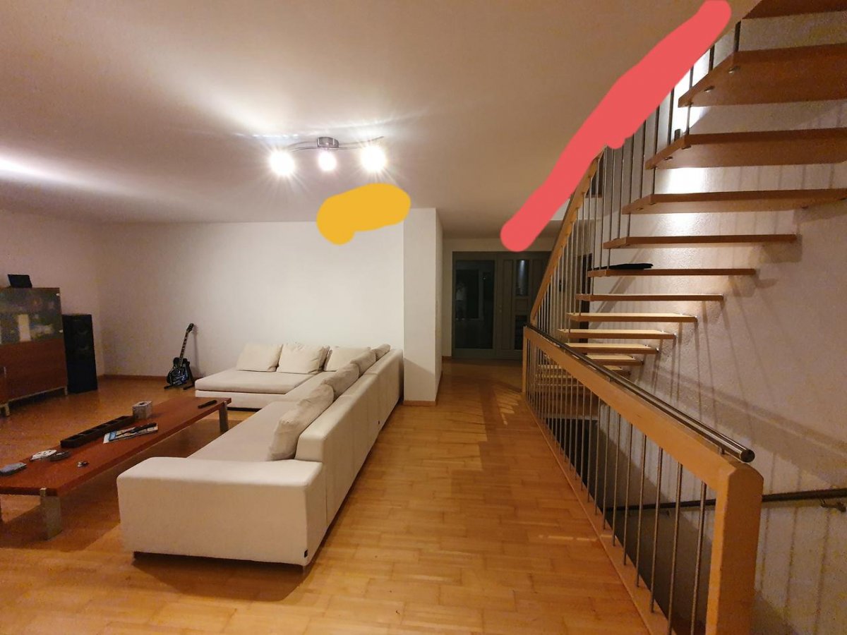

1. Το πανί θα μπει στο ταβάνι και θα κατεβαίνει ακριβώς εμπρός από την τηλεόραση
2. ο προτζέκτορας θα ταβανωθεί πάνω από τον καναπέ, εκεί που στη φωτό είναι ο κίτρινος κύκλος
3. τα μπροστινα 3.1 θα μπουν εκατέρωθεν και κάτω από την τηλεόραση και το sub τέρμα αριστερά
4. για τα πίσω ηχεία σκέφτομαι μια μικρή 3άδα οροφής πίσω από τον pj, εκεί που είναι η κόκκινγ γραμμή, παράλληλα με τη σκάλα (άρα και παράλληλα μεταξύ τους) με φορά προς το κέντρο του καναπέ. Ώστε τελικά να μοιάζει με το παρακάτω 8.2 αλλά χωρίς τα SL και SR.
Με αυτόν τον τρόπο τουλάχιστον θα αποφύγω τα πολλά κανάλια, ειδικά στην οροφή. Από εκεί που θα τελειώνει το κανάλι του προτζέκτορα θα συνεχίζει μια μικρό προέκταση προς τα πίσω για την 3άδα των ηχείων.
Το σκέφτομαι σωστά ή υπάρχει καμιά άλλη λύση που δεν έχω σκεφτεί?

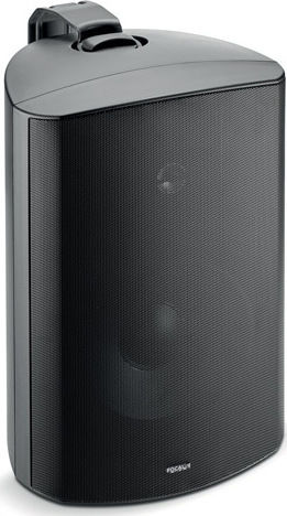

Μια διευκρίνιση: όταν λέω ηχεια οροφής ΔΕν εννοώ χωνευτά, εννοώ να βιδώνουν στο ταβάνι όπως πχ αυτό:

Καταρχάς το σύστημα δεν είναι για την τηλεόραση, είναι για τον προτζέκτορα που αυτή τη στιγμή είναι στο κουτί γιατί μόλις μετακομίσαμε.
Οπότε η λύση της ηχομπάρας δεν συζητιέται καν. Δεν είμαι καθόλου απαιτητικός σε θέματα ήχου αλλά πρέπει να υπάρχει μια ποσοτική και ποιοτική συμβατότητα με τις 120 ίντσες του JVC.
Τα 3 μπροστινά και το sub είναι OK γιατί δεν υπάρχουν σοβαροί περιορισμοί στον χώρο.
Ακόμα και το κεντρικό είναι ΟΚ, παρότι χωμένο μέσα στο έπιπλο και ελαφρώς πιο χαμηλά από τη θέση ακρόασης, γιατί είναι τοποθετημένο με ελαφριά κλίση προς τα επάνω.
ΟΚ όχι η τέλεια λύση αλλά νομίζω λειτουργική και κυρίως χωρίς αισθητικούς περιορισμούς καθώς είναι όλα κρυμένα και όμορφα τακτοποιημένα.
Το πρόβλημά μου είναι ότι ο χώρος πλαί και πίσω έχει πολλούς περιορισμούς γιατί δεν θέλω να τον γεμίσω καλώδια και κανάλια.
Πχ από τη μεριά του κήπου που είναι όλο τζάμι είναι σχεδόν απαγορευτικό να τοποθετήσω ηχεία.
Επίσης πίσω από τον καναπέ είναι ανοιχτός ο χώρος με τη σκάλα οπότε προσανατολίστηκα προς το ταβάνι (όχι in-ceiling όμως) ως μεσοβέζικη λύση.
Προφανώς ιδανικά θα ήταν να μπορούσα να βάλω 4 surround γυρω-γυρω για 7.1 αλλά με τον δεδομένο χωρο δεν βλεπω πώς μπορεί να γίνει αυτό.
Αν καταλαβαίνω καλά μου λέτε ότι τη λύση για 2 ή 3 ηχεία στο ταβανι πίσω από τον καναπέ δεν πρέπει να την κάνω καν consider, σωστα?
Άρα τι μένει ως επιλογή? Δύο ηχεία δεξιά κι αριστερά από τον καναπέ είναι η μόνη λύση?

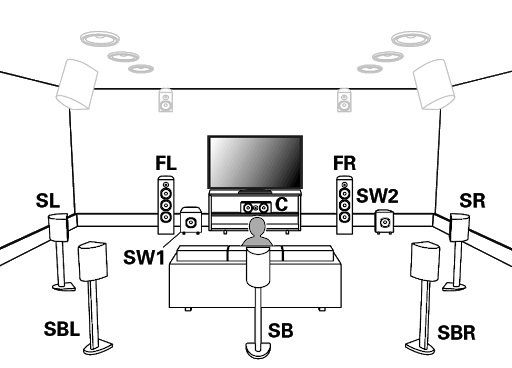

Από αυτά που διαβαζω μάλλον σε 5.1 πρέπει να πάω υπό την προϋπόθεση να μπορέσει ο τεχνικός να περάσει καλώδιο κάτω από τις μπαλκονόπορτες για το SL.
Θα μπορούσα λέτε να πάω και σε διάταξη 5.1.2 οπως αυτή παίρνοντας κάποια upfiring όπως αυτά ή αυτά για να τοποθετήσω πάνω από τα wharfedale ή δεν δουλεύει έτσι το σύστημα?

Θα μπορουσα θεωρητικά να πάω και σε 7.1.4 αν
1. έβαζα ασύρματα στη θέση 5 της φωτό
2. εβαζα τα ηχεία #6 σε βάσεις κολλητα στις άκρες του καναπέ όπως πρότεινε ο manmar
3. έπαιρνα upfiring atmos enabled για τα front και τα surround back.
4. περνούσα την ενίσχυση των FR, FL και C στον 1500
Σκέφτομαι μήπως το 7.1.4 είναι overkill και πρεπει να συμβιβαστώ με 5.1.2 ή 5.1.4 στην καλύτερη.
