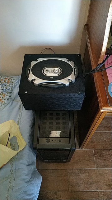

Χαιρετώ άπαντες....

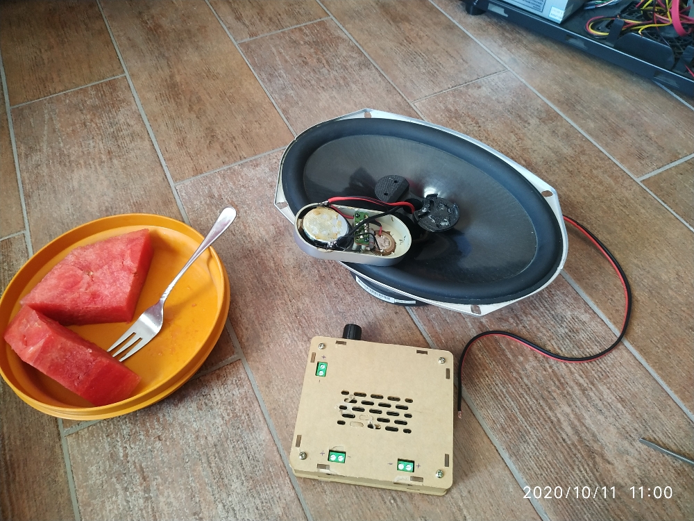

Είχα ένα παραπεταμένο ηχείο αυτοκινήτου και σαν fan project είπα να το μετατρέψω σε ηχείο για PC. Το έκλεισα μεσα σε ένα ξύλινο κουτί μελαμίνης. Μου περίσσευε και ένα 2 καναλο ενισχυτακι. Οπότε τραβάω ρεύμα από μια φίσα του PCιου , παίρνω και ένα καλώδιο (κόκκινο, μαύρο) για να συνδέσω τον ενισχυτή με το ηχείο και τέλος ενα καλώδιο jack σε jack για από pc σε ενισχυτή. Το ηχείο λειτουργεί με άψογο ήχο.....
Αλλά........ Όταν δεν ακούγεται κάτι από το PC, ακούγονται παράσιτα....
Δοκίμασα άλλο καλώδιο jack πάλι τα ίδια. Επίσης σύνδεσα σαν πηγή το Bluetooth από το κινητό μου και δεν ακουγόταν κάτι παράξενο που σημαίνει ότι κάτι γίνεται με το Jack του υπολογιστή και του ενισχυτή.
Κάποια ιδέα? Υπάρχει τίποτα κάτι σαν φίλτρο?
Το καρπουζάκι τυχαία βρέθηκε..... Σχολιάστε ελεύθερα....

Σχολιο: χρήσιμο το καρπούζι αλλά άκυρο στην φωτο.
Λυση: τροφοδοτεις τον ενισχυτή από εξωτερικό τροφοδοτικο.(πακακι 12volt/2amp) και τα παράσιτα θα μειωθούν έως εξαφανιστούν.

Όπως??? Πες κανένα παράδειγμα σε παρακαλώ.

Δώσε τα τεχνικά χαρακτηριστικά του ενισχυτή σου. Μοντέλο μάρκα κλπ.

7,87 15%OFF | XH-A105 Bluetooth 5.0 TDA7498 digital amplifier board 2x100W Stereo Audio AMP Module Support TF Card AUX
https://a.aliexpress.com/_mM6DYEF

Να , από λάπτοπ που κυκλοφορούν πάρα πολλά!!
Παράδειγμα: https://www.skroutz.gr/s/22347092/Dell-AC-Adapter-90W-450-AFMY.html
Ο ενισχυτής αντέχει μέχρι και 39 volt.
Απλά σε μεγάλες τάσεις δεν μπορείς να συνδέσεις χαμηλών ωμ μεγάφωνο! Και υποθέτουμε ότι Αυτό που έχεις είναι 4 ωμ. Άρα οριακά καλά τα 19volt που προτείνω. Βρίσκεις και σε κάδους ανακύκλωσης

Κι όμως είναι 2 ohm
https://www.e-shop.gr/jbl-gto937-p-PER.502830
Άρα το πολύ 12v??
Amber πόσο?
Και όσο για την πρόταση σου, πως θα τραβήξω ρεύμα πάνω στον ενισχυτή???
