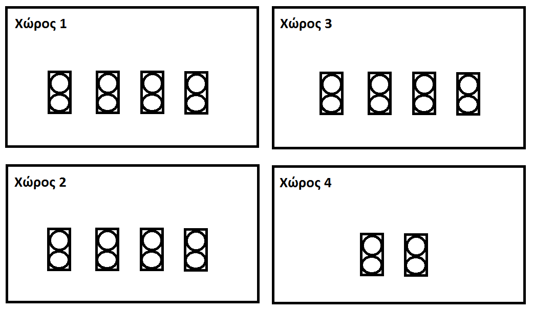

Καλησπέρα σας,
θέλω να κάνω μια εγκατάσταση και θέλω την γνώμη σας.
Θέλω να βάλω σε 4 χώρους, ηχεία που όλα να παίζουν από μια πηγή (Laptop). Θα με ενδιέφερε η στερεοφωνία σε κάθε χώρο, αλλά δεν είναι και must.. (φώτο)
Θέλω όμως να μπορώ να έχω διαφορετική αυξομείωση της έντασης σε αυτούς τους χώρους.
Υπάρχει ενισχυτής που να έχει 4 εξόδους στερεοφωνικούς, δηλαδή 8 εξόδους, και να μπορώ να ελέγχω ξεχωριστά κάθε έξοδο;
Αν όχι τι επιλογές έχω; Σκέφτηκα 4 δικάναλους που με 8ωμα ηχεία, θα παίξω 4 Ωμ ανά κανάλι, αλλά ανεβαίνει το κόστος.
Τι προτείνετε εσείς;
Υ.Γ.: Πρόκειται για να ακούω μουσική χαλαρά και όχι hi end καταστάσεις, όσο πιο οικονομικά γίνεται.

Καλημέρα φίλε μου,
δεν θέλω διαφορετικό πρόγραμμα.. ότι παίζει η μια πηγή να παίζουν όλα τα ηχεία, απλά να κλείνω κάποια και να αυξομειώνω την ένταση.
Τα 100v δεν τα έχω δουλέψει ποτέ.. Πρέπει ο ενισχυτής να είναι 100v φαντάζομαι, σωστά; και πως συνδέονται; σειρά ή παράλληλα;
Κι εγώ δεν το έχω δουλέψει. Θέλει λίγο ψάξιμο.
Υποθέτω πως φεύγεις παράλληλα σε κάθε ρυθμιστή ειτε απευθείας απο τον ενισχυτή ειτε γεφυρωνοντας στην είσοδο του ρυθμιστή και απο εκεί στα ηχεία σε σειρα.
Έχει μετασχηματιστές που κανουν την προσαρμογή αν υπάρχει διαθέσιμος συμβατικός ενισχυτής.

Εγώ θα κοίταζα για επαγγελματικές λύσεις με εκατόβολτα. Ρίξε μια ματιά στο http://www.audiodesigner.gr
Με 4 ηχεία στον χώρο δεν θα έχεις στερεοφωνία, μόνο στον 4 θα μπορείς να κάνεις σωστή ακρόαση.
Πες μας όμως λίγο περισσότερα για τους χώρους.
Πρόκειται για κατάστημα.. χαλαρή μουσικούλα αλλά να ακούγεται.. Με αυτοενισχυόμενα το έψαξα αλλά πρέπει να ρυθμίζω το gain σε κάθε ηχείο ενώ θα ήθελα να το κάνω από ένα σημείο!
Γενικότερα από όσα διαβάζω, για 100v με βλέπω.. Βρήκα αυτό και νομίζω μου κάνει, ρίξτε μια ματιά..

Στερεοφωνια σε κάθε χώρο, χωρίς μετατροπές στα 100v, πολύ περισσότερο γκάζι, έλεγχος έντασης μέσω του gain ανα κανάλι... Ίδια λεφτά βγαίνει. Δεν ξέρω πως γεφυρωνονται αλλα δε μπορεί να μη γεφυρωνονται.
