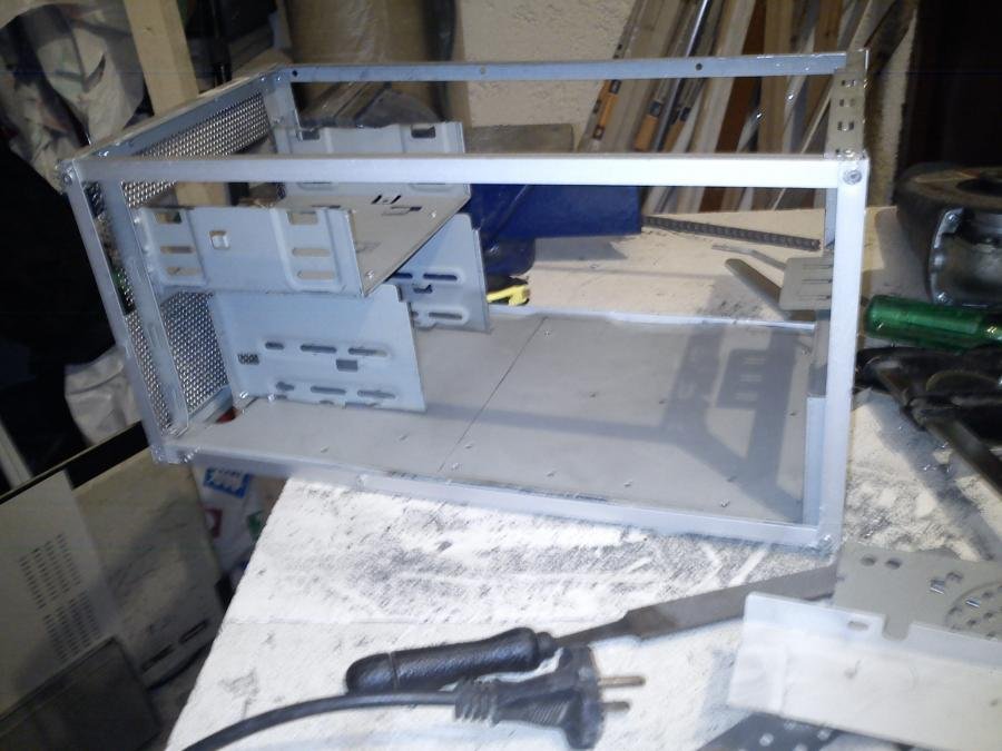

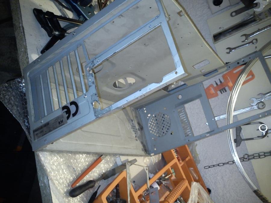

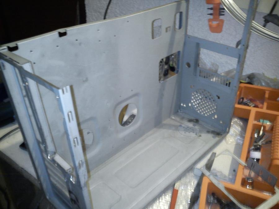

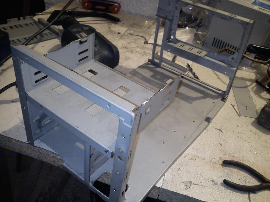

Αφού πήρα μια M-ITX μητρική και ένα κουτί και άλλαξα το παλιό pc που είχα για εφαρμογές γραφείου βλέποντας το μικρό μέγεθος και τις χαμηλές θερμοκρασίες αλλά και το παλιό κουτί ξύπνησε μέσα μου ´´ο μπομπ ο μαστορας’’και είπα να φτιάξω ένα απλό htpc κουτί το οποίο να έχει τα εξής χαρακτηριστικά:
Α] να δέχεται κανονικά drive DVD & HDD και όχι slim
Β] να δέχεται κανονικό τροφοδοτικό
Γ] να έχει το μικρότερο δυνατό μέγεθος για μητρικές M-ITX
Δ] να χρησιμοποιηθούν όσα περισσότερα μεταλλικά μέρη του παλιού κουτιού μπορούν
Ε] συμπίεση κόστους κατασκευής και να εξυπηρετεί αθόρυβη λειτουργία

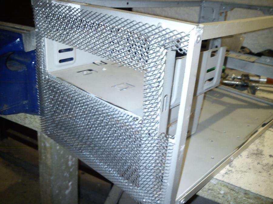

Έχοντας στο μυαλό μου μια μητρική M-ITX σαν και αυτή http://www.newegg.com/Product/Product.aspx?Item=N82E16813131663 πήρα τροχούς τρυπάνια πριόνια και τα σχετικά και ξεκίνησα το ράψε ξήλωνε , βασικό στοιχείο να βάλω τον ´´αντεστραμενο´´12αρι ανεμιστήρα του τροφοδοτικού να παίρνει τον αέρα από έξω να τον περνάει μέσα από το τροφοδοτικό και να τον ρίχνει πάνω στην μητρική & επεξεργαστή που θα έχουν παθητική ψύξη και να φεύγει έξω από το κάτω μέρος του κουτιού πιστεύω ότι ένα 400W τροφοδοτικό δεν θα ζεσταίνεται σχεδόν καθόλου λόγο ότι το σύστημα με το ζόρι να φτάνει τα 60-70W
[FONT=&quot]Ακούω παρατηρήσεις – γνώμες ;;;

Καλή επιτυχία και καλή συνέχεια μεν αλλά
Το airflow που δείχνεις έχει θεματακια… λ.χ. δε διαχέετε ο αέρας κάτω από τη μητρική.
Το ανάστροφο fan δε θα το έλεγα καλή κίνηση.
Βαλε το κανονικά και άσε οπές εξαερισμού από δεξιά (ή και αριστερά) , airflow και πάλι θα υπάρχει και πιθανά βελτιωμένο από ότι το ανάστροφο fan.
Γενικά προτιμούμε ο κρύος αέρας να μπαίνει από χαμηλά και να ανεβαίνει προς τα πάνω καθώς ζεσταίνεται.

η μητρικη θα καθεται πανω στις τεσσερις κλασικες υπερυψομενες βιδες πιστευω οτι θα αεριζεται επαρκος.

το κουτι απο την μεση και κατω θα εχει σιτα σαν αυτες που βαζουν στους αεραγωγους των αγωνιστικων αυτοκινητων ,,, για τον ανάστροφο fan θα το δοκιμάσω και με τους δυο τροπους και θα δω ποιος ειναι πιο αποδοτικός
ευχαριστώ

Με απλά λόγια, το air flow σου είναι εντελώς το ανάποδο από το σωστό (αυτό που χρησιμοποιεί όλος ο κόσμος / κατασκευαστές). :)

Ο ζεστός αέρας πάει προς τα πάνω. Αυτό εκμεταλλεύσου για να δημιουργήσεις ροή στο κουτί. Πάρε αέρα από κάτω μπροστά και βγάλτον από πάνω-πίσω.

οκ έστω και μια δοκιμή είμαι σίγουρος ότι θα σε πείσει.
καλό είναι πάντως να προβλέψεις και σίτα για δεύτερο ανεμιστήρα
ψηλά και πίσω ή πάνω όπως είπαν και οι υπόλοιποι
Τώρα ανάλογα με το τροφοδοτικό ο ανεμιστήρας του μπορεί να είναι πολύ θορυβώδης. Πολύ πιο θορυβώδης απο τους αθόρυβους που κυκλοφορουν στην αγορά.
Η Compaq πριν πολλά χρόνια έπαιρνε τον αέρα του τροφοδοτικού και με πλαστικούς οδηγούς μερικών εκατοστών τον έριχνε πάνω στην CPU. Ο ανεμιστήρας του τροφοδοτικού ήταν εξωτερικός του PSU αλλά στην μέσα μεριά του κουτιού, όχι προς τα έξω. Το ύψος του PSU ήταν κοντά στο ύψος της CPU και το κουτί ήταν desktop. Μιλάω για την σειρά EVO D300.

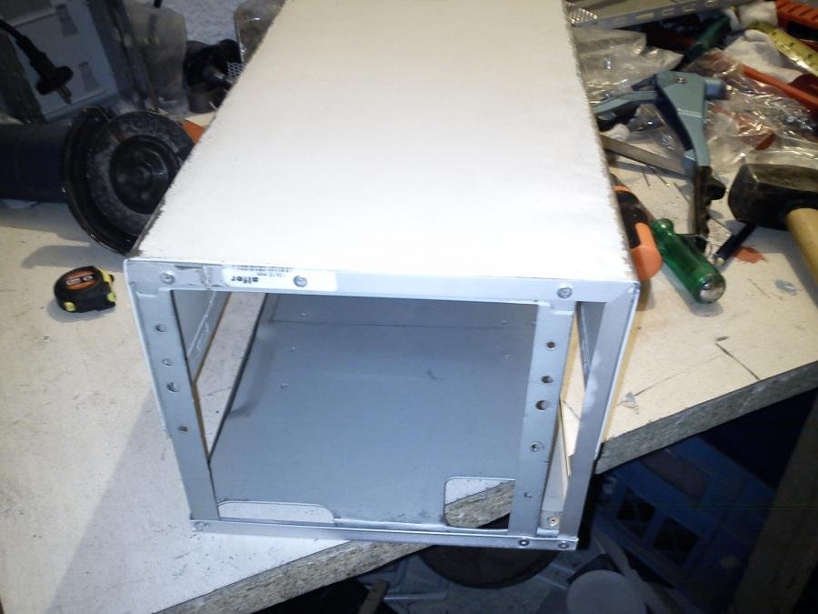

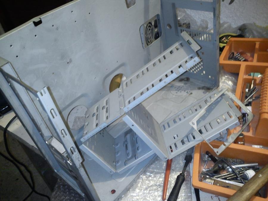

Το τελευταίο τεχνικό, και ένα από τα πιο δύσκολα τμήματα ,η κοπή της πρόσοψης για το DVD ROM ,και η προσαρμογή των θηκών και των μπροστά εισόδων και διακοπτών,,, έφαγα πακέτο λόγο λεπτομέρειας και στενότητας χώρου ήθελε χειρουργική ακρίβεια η κοπή της.
[FONT=&quot]Μετά θα μπούμε στον εξωτερικό καλλωπισμό του κουτιού …………

αυτο θελω να κανω μονο που δεν θα εχει πλαστικούς οδηγούς λογο οτι το fan του τροφοδοτικου θα απεχει μολις 1 ποντο απο την ψυκτρα της μητρικης http://img202.imageshack.us/img202/6681/30544022.png

Θεωρητικά θα μπορούσε να σταθεί. Επειδή όμως τα τροφοδοτικά είναι φτιαγμένα να βγάζουν τον ζεστό αέρα απ' το κουτί, πιστεύω θα μπλέξεις.
Μέσα στο κουτί, πρέπει να δημιουργήσεις ένα απ' τα δύο. Υποπίεση ή υπερπίεση.
Στη 1η περίπτωση, θα τραβάς αέρα μέσα απ' το κουτί προς τα έξω. Ο αέρας θα μπάινει στο κουτί απ' τις γρίλιες εξαερισμού. Αυτό είναι το συνηθισμένο.
Στη 2η περίπτωση (τη δική σου), τραβάς αέρα μέσα στο κουτί με τους ανεμιστήρες και τον συμπιέζεις (υπερπίεση), αναγκάζοντάς τον να βγεί απ' τις γρίλιες εξαερισμού.
Αν διαλέξεις τη 2η περίπτωση, βάλε και έναν λιγότερο ισχυρό αναεμιστήρα να τραβάει αέρα μέσα στο κουτί (ώστε να μην υπερισχύσει του πρώτου και έτσι υπερθερμανθεί το τροφοδοτικό) και άνοιξε τρύπες εξαερισμού στο πάνω μέρος του κουτιού, που φυσιολογικά θα πάει ο ζεστός αέρας και κλείσε τις άλλες.
