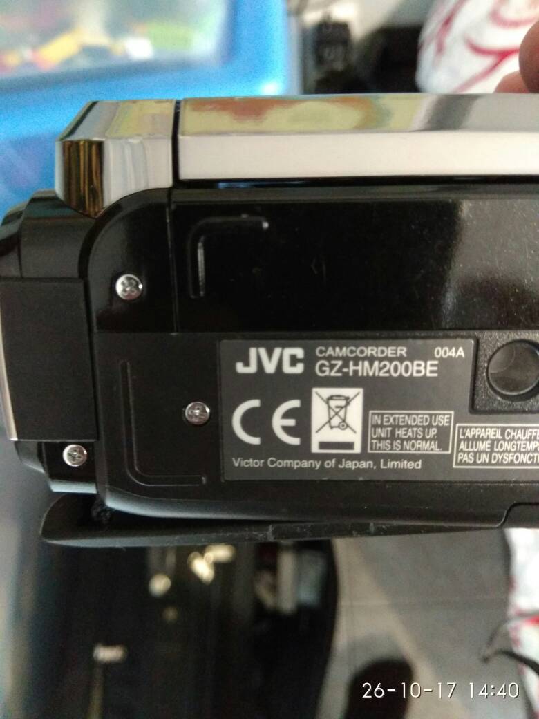

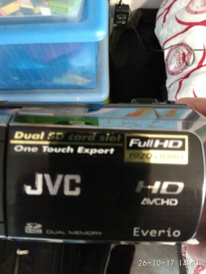

έχω αυτήν την κάμερα από το 2009. την ημέρα είναι φοβερά τα χρώματα όλα κλπ. το απόγευμα και μετά με λίγο φως η μέσα στο σπίτι το αποτέλεσμα είναι τραγικό χιόνια απίστευτα. πολύς θόρυβος! υπάρχει κάποια ρύθμιση η έτσι είναι; έχει ρύθμιση για την ποιότητα αλλά όριο και να βάλω μέσα στο σπίτι ή έξω με λιγότερο φως είναι χάλια!

Θέλει πολύ φώς, αλλα νομίζω το κινητό σου πιά ίσως και να βγάζει καλύτερη εικόνα απο τη παραπάνω βιντεοκάμερα..

τόσο χάλια, ε; κρίμα γαμωτο γιατί δεν την πολύ χρησιμοποιώ αλλά σε γιορτές σπίτι είναι όντως χειρότερη από κινητό! γιατί; έχει χάλια specs για σκοτάδι;

Για απόδοση ευπρεπή σε κακό / χαμηλό φωτισμό, δύσκολο σε βιντεοκάμερες με τόσο μικρό αισθητήρα.
Είτε επενδύεις σε φωτισμό, ή σε κάποια ακάθρεπτη με μεγάλο αισθητήρα aps-c (sony a6000 & πάνω) αλλά είναι για μικρά κλιπάκια, δεν τις βάζεις να γράφουν και τις αφήνεις αυτές όπως τις βιντεοκάμερες...
