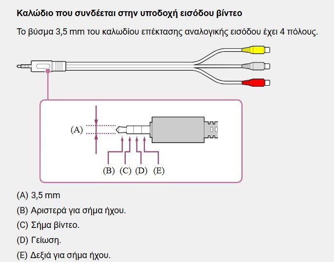

Sony KD-43X75WL :...https://www.sony.gr/electronics/sup...rs-lcd-tvs-android-/kd-43x75wl/specifications
ADS panel όπως το IPS
Πλάτος βάσης : 71,5 εκατοστά
Είσοδος σύνθετου video : 1 (πλαϊνή, υποδοχή mini) ,χρειάζεται να αγοραστεί αντάπτορας από mini jack σε RCA,μάλλον από Sony service.
HDMI x4
https://helpguide.sony.net/tv/kaep1/v1/el/04-02_01.html
https://www.amazon.co.uk/Video-Component-Adapter-Cable-Replacement/dp/B08B84KCR2
Άλλη που μου έρχεται στο μυαλό αν θυμάμαι είναι σε Hisense 43A6Q (VA panel,HDMI x3) και σε Panasonic για είσοδο αναλογική video ,αλλά θέλει ψάξιμο για τις υπόλοιπες απαιτήσεις σε panel,πλάτος,HDMI εισόδους.
