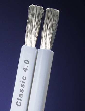

βάλε λοιπόν στα μπροστινά καλώδιο 4μμ για να ζορίσεις λιγότερο τον av σου και βάλε μπανάνες καλής ποιότητας σε όλους τους αγωγούς.
στα 4μμ υπάρχουν πολλά καλά καλώδια από διάφορες εταιρίες..
ένα παράδειγμα είναι αυτό:

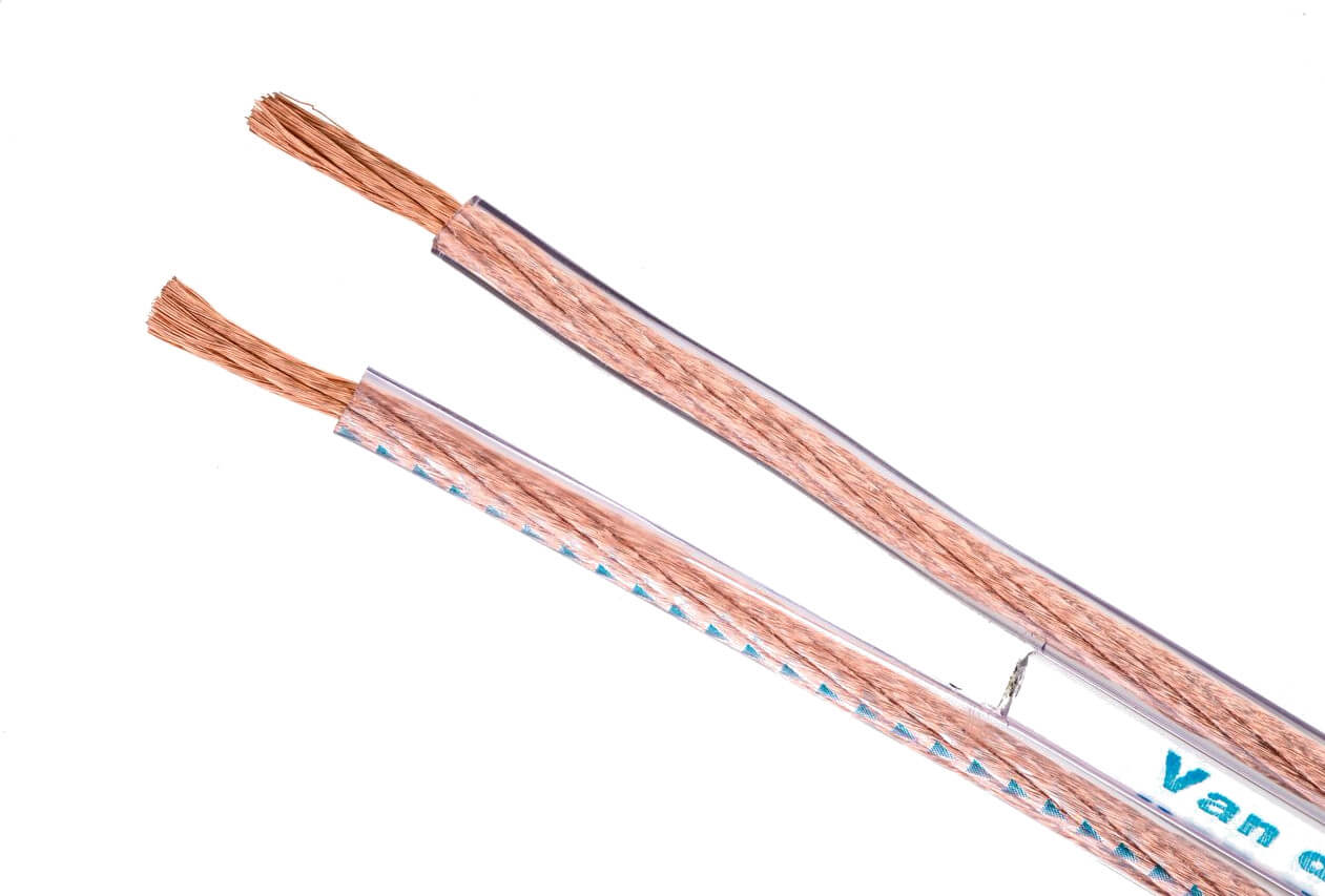

άλλο ένα παράδειγμα, το supra :
τα έχω δοκιμάσει και τα 2 με μπανάνες deltron που είναι ο καλύτερος τύπος μπανάνας και σε πολύ καλή τιμή!
στην ίδια κατηγορία και αυτό της εταιρίας που πρότεινε ο Λεωνίδας :
το λίνκ εντελώς τυχαίο, το βρίσκεις σε όλα τα συνεργαζόμενα καταστήματα..
φυσικά υπάρχουν και άλλα το ίδιο καλά με τα παραδείγματα...
