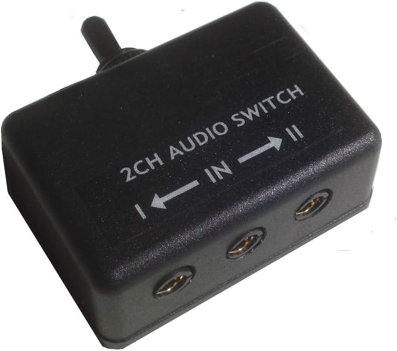

Θα χρειαστούν 3 καλώδια σαν αυτό στο κατάλληλο μήκος.
Τα οποία θα συνδεθούν σε ένα ενδιάμεσο Switch οπως αυτό.
Σχετική σελίδα με παρόμοια προιόντα Amazon.
Δυστυχώς δεν μπρώ να βρώ Switch από Ελλάδα.

Δουλεια θα κανεις και με ένα τετοιο διακοπτη σε ενα απο αυτα τα κουτια , αρκει να ξερεις να δουλευεις στοιχειωδως κολλητηρι. Φυσικα θα χρειαστεις και λιγο στερεοφωνικο καλωδιο και 3 βυσματα 3,5mm. Στο λεω γιατι εφτιαξα ενα τετοιο για να αλλαζω τον ηχο απο τα ηχεια του PC στον ενισχυτη και αντιστροφως. Μικροφωνο φυσικα δεν υποστηριζει το setup.
