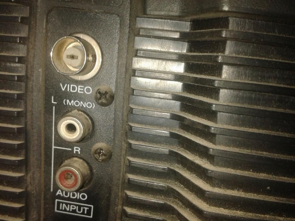

A AaSa New member 27 November 2014 3 27 November 2014 #1 Καλησπερα παιδια Θελω να συνδεσω μια τηλεοραση παλια που εχω με αποκωδικοποιητη αλλα δεν εχει ουτε καν scart για συνδεση το μονο που εχει ειναι αυτο ξερει κανεις τι βυσμα ειναι αυτο και αν συνδεεται;

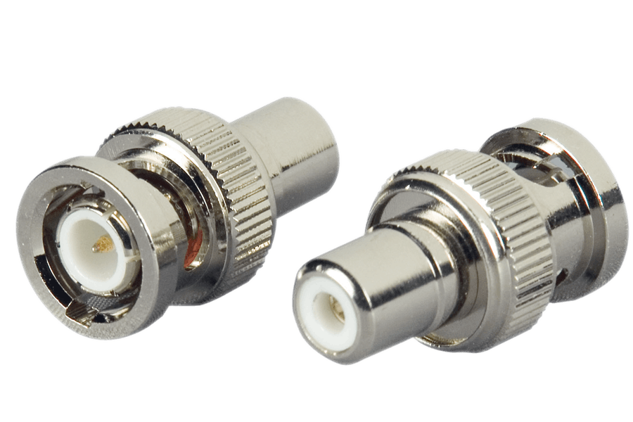

JL_? AVClub Fanatic 19 September 2008 15,418 Terra 27 November 2014 #2 Καλώς όρισες στην παρέα μας !!! :ernaehrung004: Είσοδος composite είναι που υλοποιείται με βύσμα BNC... Χρειάζεσαι τα κάτωθι: http://www.twadatacomms.com.au/wp-c...t-to-RCA-Composite_S-Video-and-LR-Audio-1.jpg http://s3.showmecables.com/images/c...erformace-Triple-RCA-Patch-Cable-25-135-2.jpg http://www.lorextechnology.com/images/products/BNCA/900x600/Accessories-BNCA-L1.png

A AaSa New member 27 November 2014 3 28 November 2014 #3 οποτε εν ταχει συνδεω το βυσμα RCA BNC στην τερμα πανω εξοδο, και μετα με τα RCA καλωδια συνδεω την τηλεοραση με τον ανταπτορα και εχω μια εξοδο scart που δουλευει σωστα;
JL_? AVClub Fanatic 19 September 2008 15,418 Terra 28 November 2014 #4 Ναι. Απλά μην αμελήσεις να δηλώσεις στον δέκτη την έξοδο ως Composite/Video...
A AaSa New member 27 November 2014 3 28 November 2014 #5 Ευχαριστω για την αμεση απαντηση, η παραγγελια εφυγε ηδη :ernaehrung004: Διαβασμα τωρα περι κεραιας για να φτιαξουμε ενα καλο συστημα
