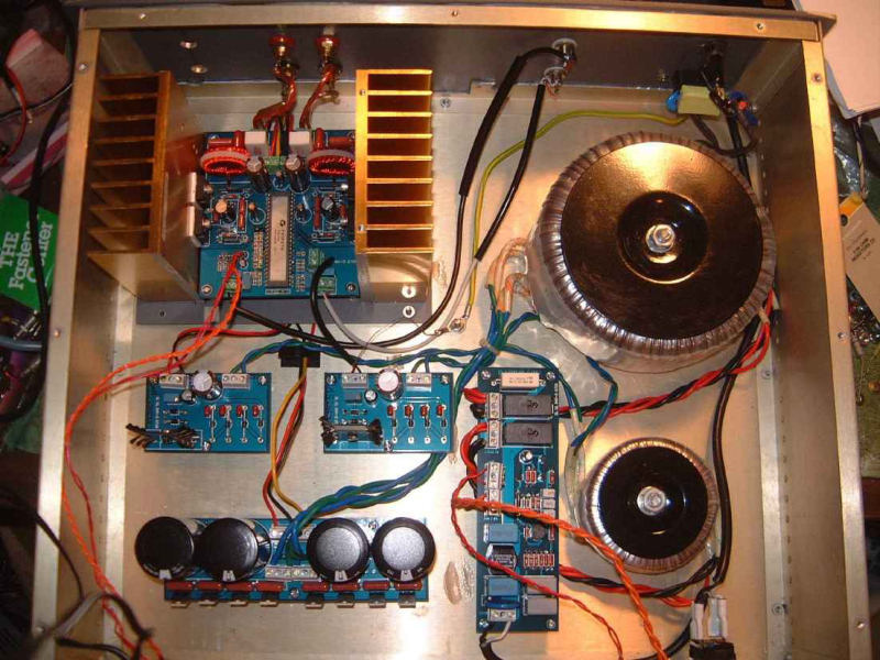

Καλησπέρα. Από εχθές το βράδυ ο ενισχυτής (truepath) ήταν σε safe mode, δηλαδή είχε ενεργοποιηθεί το σύστημα προστασίας και δεν έκανε unmute το τσιπ. Είχε προηγηθεί ένας περίεργος ήχος κατά το start up, όπως το scratch που ακούγεται όταν κουνηθεί κάποιο καλώδιο με τον ενισχυτή στον on. Οπότε τον άφησα έτσι και έπεσα για ύπνο. Το πρωί πήγα να δω αν όλα ήταν οκ, και δυστυχώς συνέχιζε να είναι σε safe mode. Μετά απο λίγο παρατήρησα από την περιοχή του PSU να βγαίνει λίγο καπνός, οπότε και τον έκλεισα αμέσως. Οι πυκνωτές φαίνονται οκ, οπότε μάλλον σκέφτομαι ότι κάτι παίζει με τους ανορθωτές. Οπότε θα ήμουν ευγνώμων σε συμβουλές για το πως να προχωρήσω. Υ.Γ. 1) Τελευταία άκουγα αρκετά δυνατά, και σε σημεία με υψηλές εντάσεις, οπότε δεν ξέρω αν έγινε η ζημιά από εκεί. 2) Υπάρχει πιθανότητα να έχει συμβεί ζημιά και στο module του truepath? Το λαμπάκι που είχε άναβε κανονικά.
Ξέχασα να πω ότι πρόκειται για linear τροφοδοτικό το οποίο μοιάζει με αυτό που φαίνεται στο http://www.avsite.gr/forum/data/attachment-files/2008/01/49958_a0e34a640ae9f034fed47bd43bb384fb.jpg αλλά δεν έχει τα bypass caps.
Ξεκινά από τις γέφυρες σου και μετά κάνε ένα έλεγχο των υλικων.κανε ένα έλεγχο στις συνδέσεις και σε ψυχρές κολλήσεις.δες μήπως βραχυκύκλωσε κάτι.ο καπνός θα είναι η από αντίσταση η από λιώσιμο καλωδιου.
