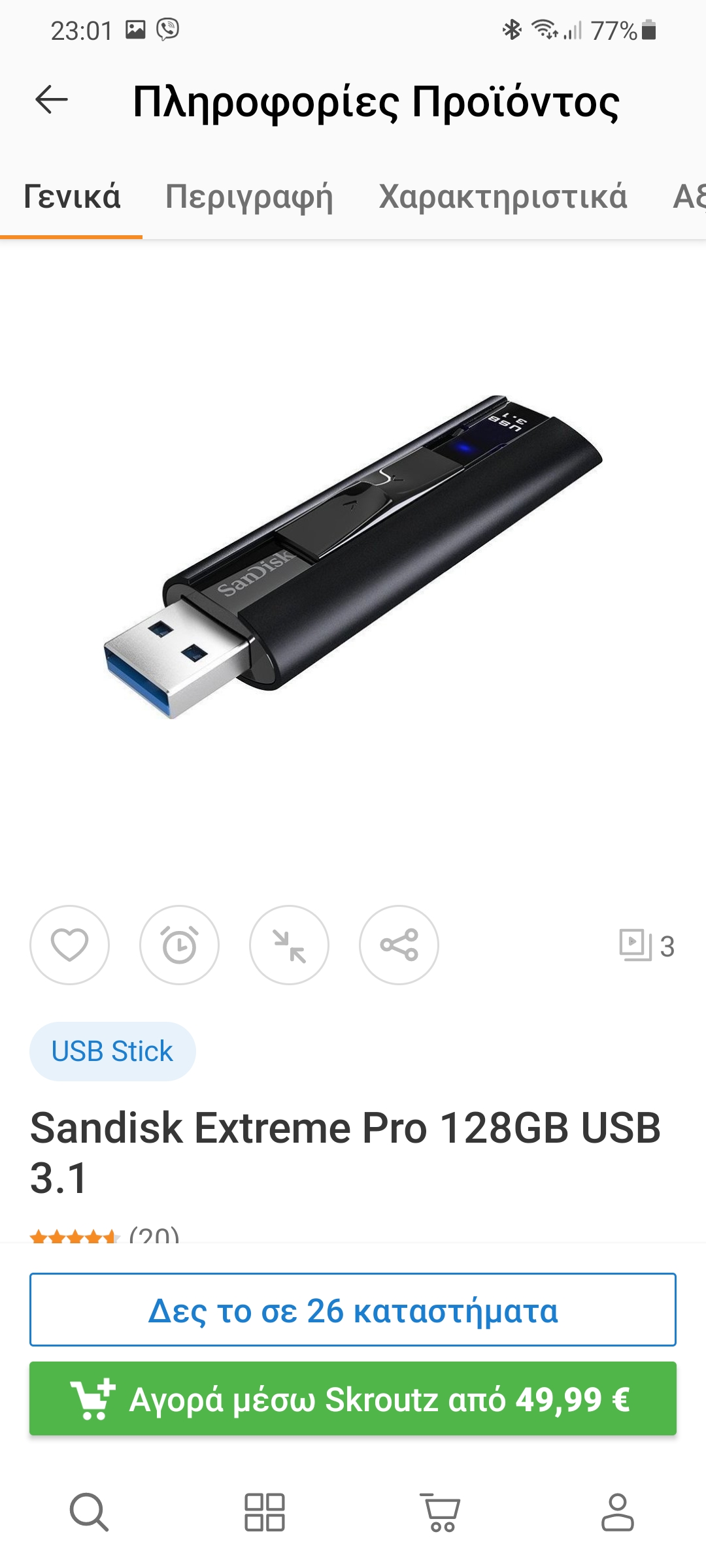

Να παραγγείλω αυτό η το sandisk?
Πιθανόν να κάνω και εγγραφές.
Ομως να καταλήξω σε κάτι αξιόπιστο γρήγορο και καλό.

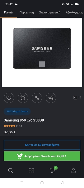

Τι δε καταλαναινεις οταν σου λεω οτι με τον EVO ειχα προβλημα εχωντας τον σαν δισκο συστηματος? Μιλαω πολυ συγκεκριμενα. Και επι του πρακτεως, οχι θεωρητικα. Συγκεκριμενα 2 EVO δοκιμασα. Εναν που αγορασα αρχικα γι αυτο το λογο, κι εναν αλλον δικο μου που ειχα. Ειχε προβλημα με αρκετες εφαρμογες(KODI/VLC/StbEMU/Cosmote OTT). Για να μη γραφω σεντονι για την καθε μια ξεχωριστα, θα σου πω μονο οτι στο KODI ας πουμε και εναξαρτητα τα build που εχω βαλει, 7/10 οταν ανοιγα την τηλεοραση, αλλες φορες το εξαφανιζε σαν εφαρμογη, αλλες φορες δεν το ανοιγε, αλλες κρασατε του κερατα. Και στους 2 EVO αυτα που σου λεω. Και σου εκανα αναφορα σε προβληματα που ειχα σε μια μονο απο τις εφαρμογες που ειχα θεμα.
Εε με τα φλασακια λοιπον δεν τα ειχα. Πως να το κανουμε τωρα. Δε σου μιλαω για ταχυτητες, οσο για σταθεροτητα και συμπεριφορα σαν δισκο συστηματος. Για αναγνωση/εγγραφη μεγαλων αρχειων πχ μια 84GB 4K πολυκαναλη ταινια, ο EVO την παιζει ΤΕΛΕΙΑ. Για τετοια χρηση θεωρω πς ειναι ταμαμ. Γι αυτο που σου εξηγω παραπανω για μενα προσωπικα...δεν...!!

@Taksidiotis : καλύτερα να είχες παρει τους συνηθισμένους ssd πάντως πιστεύω. Με μια θηκη τον εκανες usb και θα σου ρχοταν και πολύ φθηνότερα. Εγω ειχα παρει όπως είπα οτι φθηνότερο ειχα βρει. 480gb 40 crazy Sunday + μια θηκη 6 για να τον κανω usb, παλι crazy Sunday. Ταχύτητες πρακτικά οι ίδιες με αυτο που πηρες.
Έγραφα κιόλας για partition οτι η τηλεόραση μέχρι 250 βλέπει οπότε αλλα 200 τα εκανα εξωτερικό αποθ χωρο και ειχες 2 σε 1 να κάνεις αυτα που θες. (Η πχ αφηνες 60gb για εσωτερικό αν σε φτανει αυτο και 400+ gb εξωτερικό αποθ σε partition).
Αλλά το θέμα δεν είναι μονο στα χρήματα.
Δεν μπαίνω καθε μερα οπότε τωρα ειδα γι αυτό και γράφω τωρα. Ετσι και αλλιως τα εχω ξανα γράψει στο thread για τη Sony XH90 οποίος θέλει ψάχνει και τα ξανα βρίσκει αναλυτικά.
Η sony λοιπόν, και πιθανότατα οι περισσότερες android tv, αμα βάλεις usb stick τέτοιου τύπου θα δείτε οτι ζεματανε. Το usb stick που είχα αρχικά έβγαλε πρόβλημα γι αυτο το λογω υπέρ θερμαίνοταν. Δεν ήταν ssd βέβαια.
Αυτο που πηρες είναι πολύ καλύτερής ποιότητας και πιθανότατα δε θα έχεις πρόβλημα, αλλα οταν κατι ζεματάει και είναι τοσο μικρό δεν είναι οτι καλύτερο για την αξιοπιστία μελλοντικά. Φαντάζομαι τα προτιμάτε οι περισσότεροι γιατί είναι ποιο πρακτικά μιας και δεν κρέμονται με καλώδια αλλα υπάρχει το θέμα της θερμοκρασίας και στη συγκεκριμένη τουλάχιστον σονυ, είναι μεγάλη στη θύρα usb.
Καλύτερα λοιπόν να υπάρχει καλώδιο ώστε να ηλεκτρονικά να μη ζεσταίνονται τοσο. Φυσικά μπορείς να πάρεις καλώδιο και γι αυτόν που πηρες ωστε να το "μεταφέρεις" παραπέρα. Απλά έτσι χάνεται ο βασικός λόγος που πιθανότατα τον προτίμησες.
Τελος πάντων, για το μέλλον ή οποίος αλλος αγοράσει. Με γειά πιστεύω θα δεις διαφορά.
