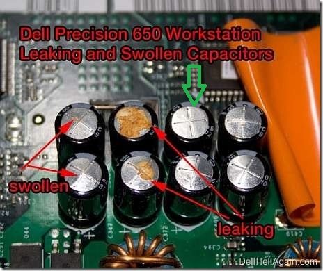

Είδες μήπως έχει φουσκώσει κανένας ηλεκτρολυτικός στο κύκλωμα?
ξεβίδωσε το καπάκι και δες με το μάτι.
πρέπει όλοι να είναι σαν αυτόν με το πράσινο βελάκι
