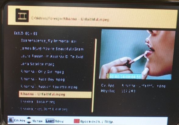

HD δέκτης που δοκιμάστηκε, ενώ σε επίπεδο ταινιών ήταν ΟΚ, σε επίπεδο λίστας τα γράμματα ήταν δυσδιάκριτα.
Για παράδειγμα, κοίτα πως εμφανίζει τις λίστες ενός HD δέκτη (από τη φωτογραφία είναι λίγο καλύτερα τα πράγματα)
attachment.php

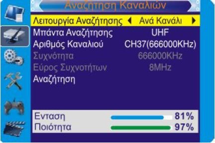

Πιστεύω πως η παρακάτω εικόνα από το μενού του Crypto, θα εμφανίζεται σωστά, γιατί δεν είναι σχεδιασμένο το layout για HD.
attachment.php
Θα συμφωνήσω μαζί σου ότι το μενού του Redi 50a, όπως και όλων όσων έχουν ALi chip, είναι ευδιάκριτο.
