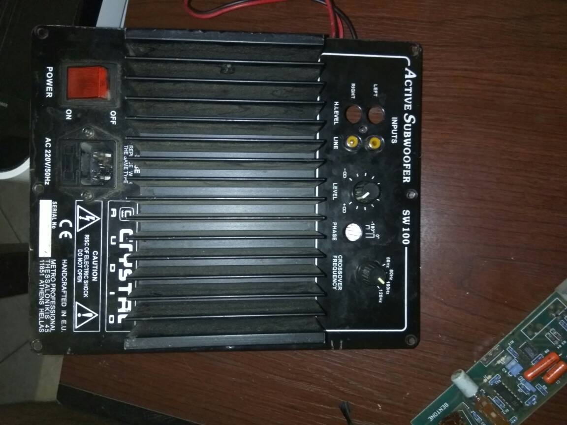

Προσπάθησα να το δοκιμάσω..παίζει κανονικά αλλά με πρόδωσε ο μετασχηματιστης και εβγαλε καπνό...Ειναι ενα ενεργο subwoofer με πλατης της crystal audio sw100 που δεν μπορω να βρω πληροφοριες και ενα woofer audax pr300mo
Oι είσοδοι απο το crossover ειχαν διαλυθει και ετσι εκανε πολλα σκρατσαρισματα και βομβο...πρεπει να ηταν και Preamp γιατι ειχε τροφοδοσια 2χ12v ..

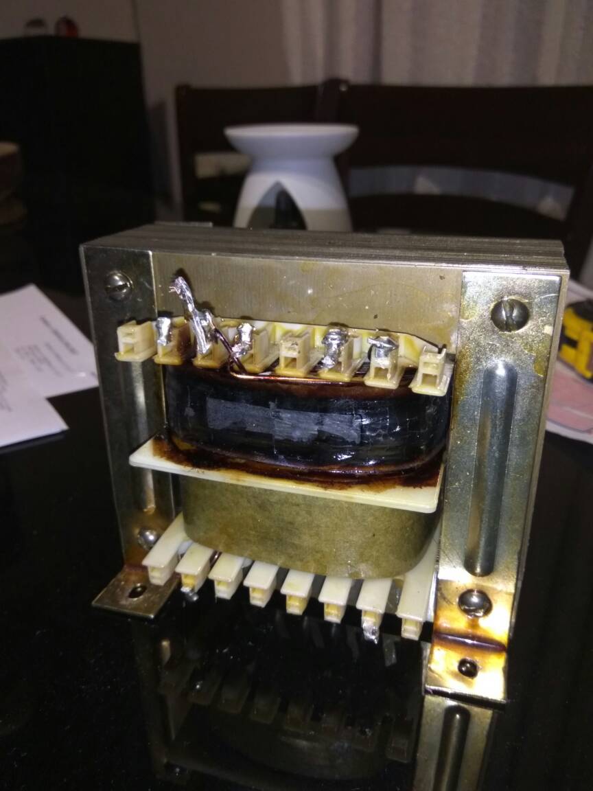

σιγουρα ειδες καπνο απο τον μ/τ
Nαι έχει μαυρισει ..ισως εκανα πατατια στην συνδεση γτ ειχα βγαλει τον μ/τ/

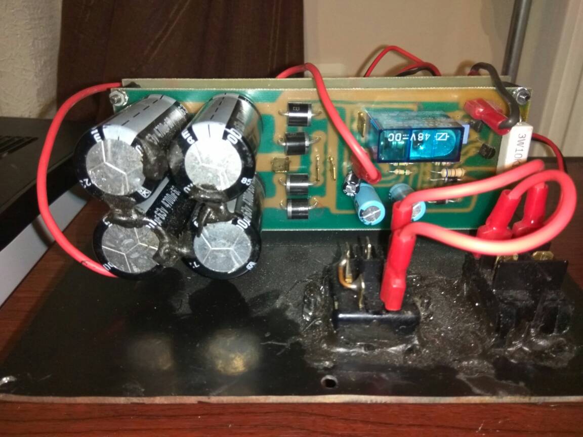

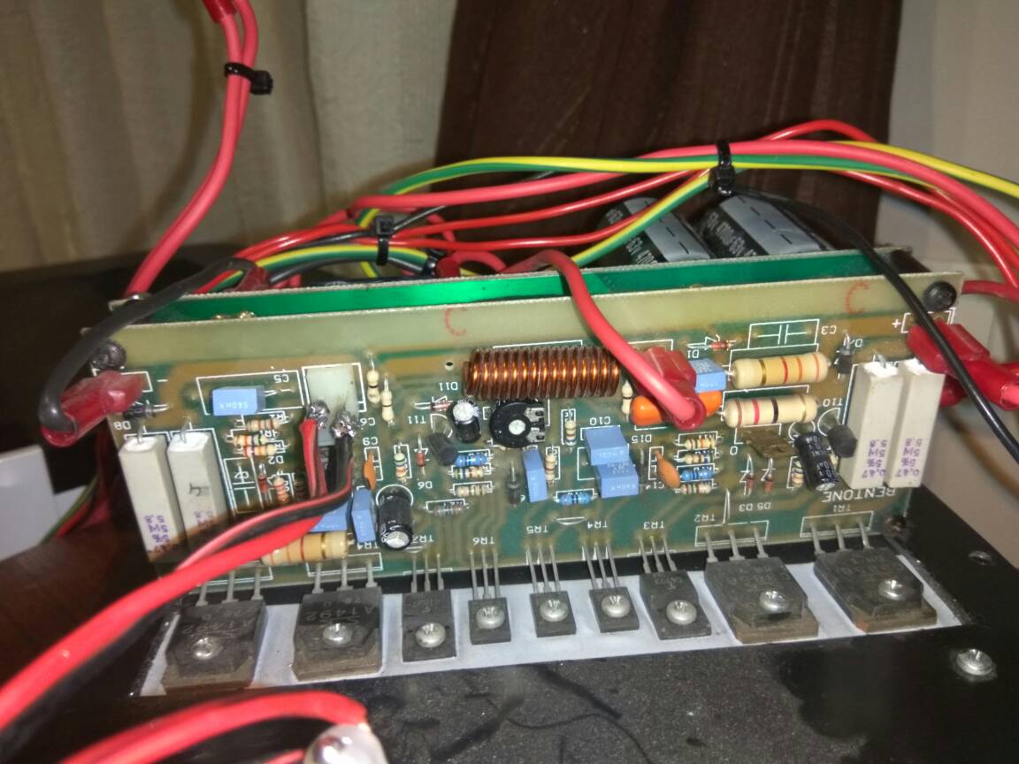

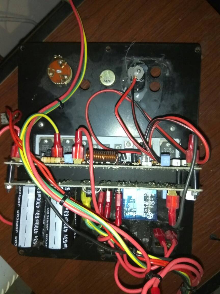

να οι φωτογραφίες...

το γουφερ και τον τελικό αν ο τελικός μας τελείωσε τότε πολύ πιθανό να πήρε μαζί του και το γουφερ ,αυτα τα δυο κολλημενα καλωδια πανω στον τελικο απο που ερχονται;
το γουφερ παίζει κανονικά.. το δοκίμασα σαν ηχείο... τον ενισχυτή δεν ξέρω πως να τεστάρω... το καλώδιο που έχω κολλήσει καταλήγει σε εισόδους rca από όπου παίρνει το σήμα από την έξοδο του ενισχυτή.. το έφτιαξα όταν έβγαλα το crossover

Ο καπνος που ειδες ηταν απο το προστατευτικο του περιτυλιγματος... περασε υπερβολικο ρευμα... το τυλιγμα υπερθερμανθηκε και αρχησε να καιγεται το προστατευτικο...
