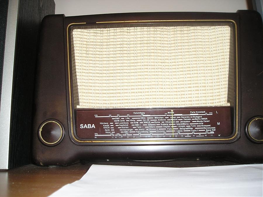

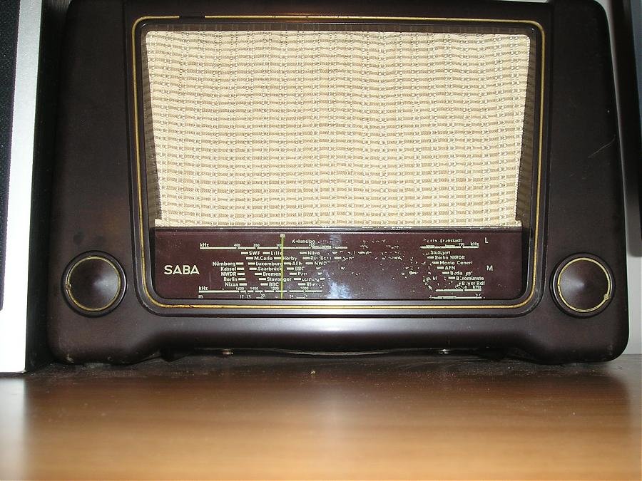

Και μια που το έφερε η κουβέντα στις φωτ επισκευασμένο ραδιόφωνο που κατά λάθος του χάλασα το τζάμι των σταθμών αφού πήγα να το καθαρίσω με νερό. Επανασχέδιασα τους σταθμούς στο AUTOCAD αλλά δεν μπορούσα να βρω άνθρωπο να μου το κάνει μεταξοτυπία πάνω σε τζάμι. Ο μοναδικός που ενδιαφέρθηκε ήταν αυτός και το έκανε μέσα σε πέντε λεπτά και πολύ οικονομικά.
