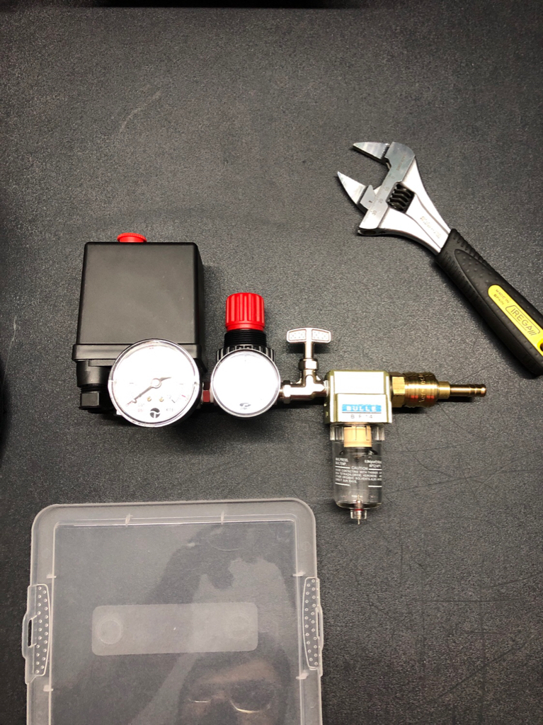

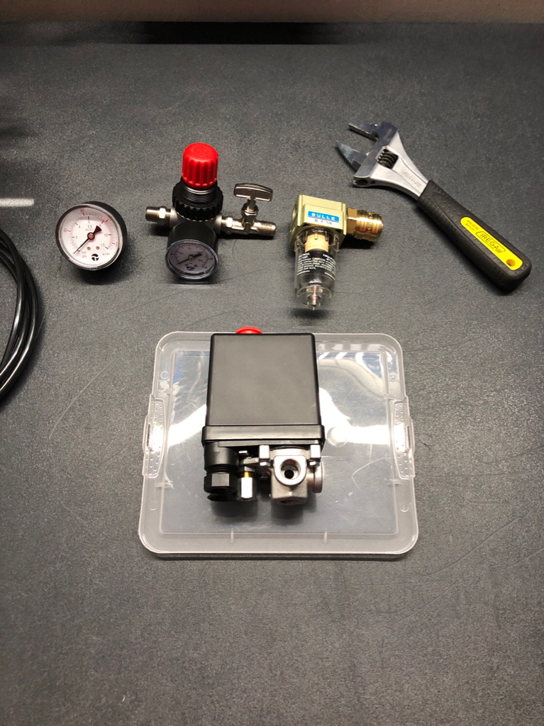

Τα υλικά που θα χρειαστούμε είναι :
-Έναν συμπιεστή από ψυγείο κατά προτίμηση άνω των 120watt.
- Αεροφυλακιο. Μας κάνει πυροσβεστήρας, αλλά το ιδανικό είναι καζάνι από αερόφρενα φορτηγού καθόσον είναι προτρυπημένο ακριβώς όπως το θελουμε.
-Μια βαλβίδα αντεπιστροφης αεροσυμπιεστη.
- Ένας πιεσοστάτης 12 bar
- Μια βαλβίδα ασφαλείας 12 bar
- Ρυθμιστής πίεσης
- Βάνα αποστράγγισης υγρασίας.
- Υδατοπαγιδα.
Ακολουθούν φωτό από τα υλικά.

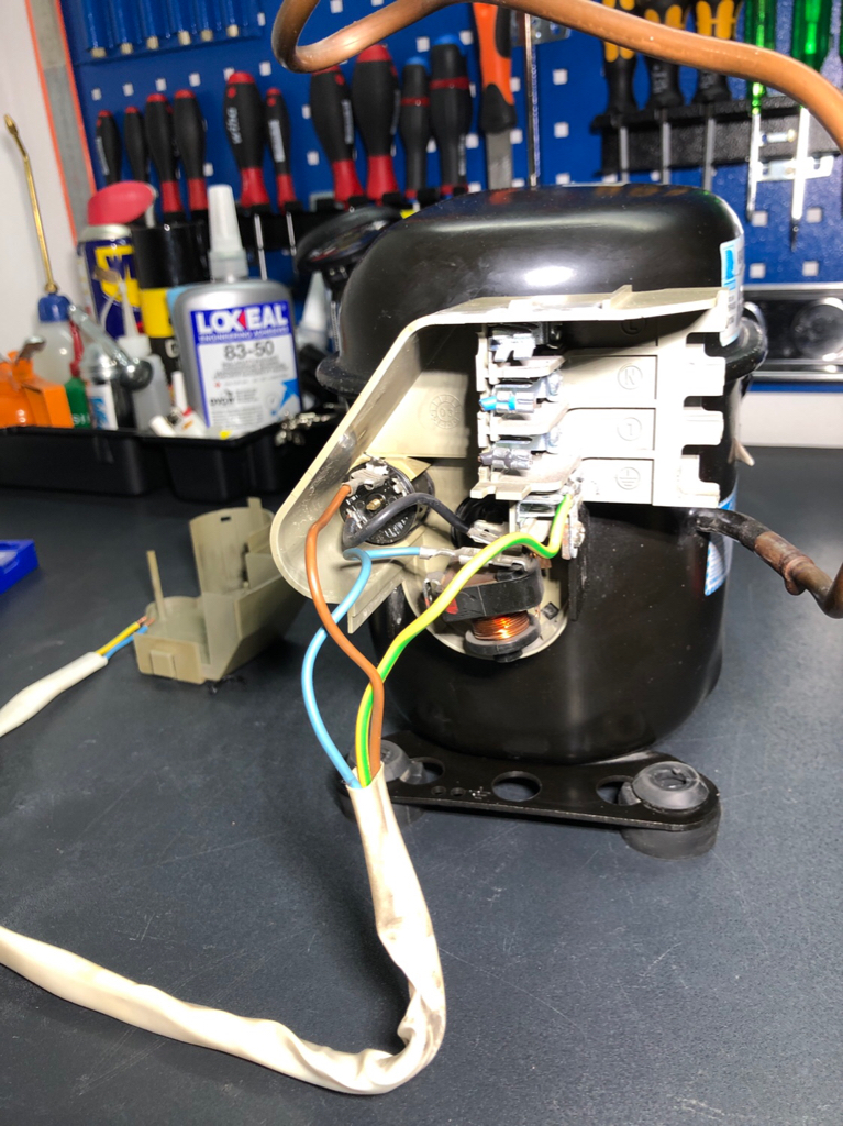

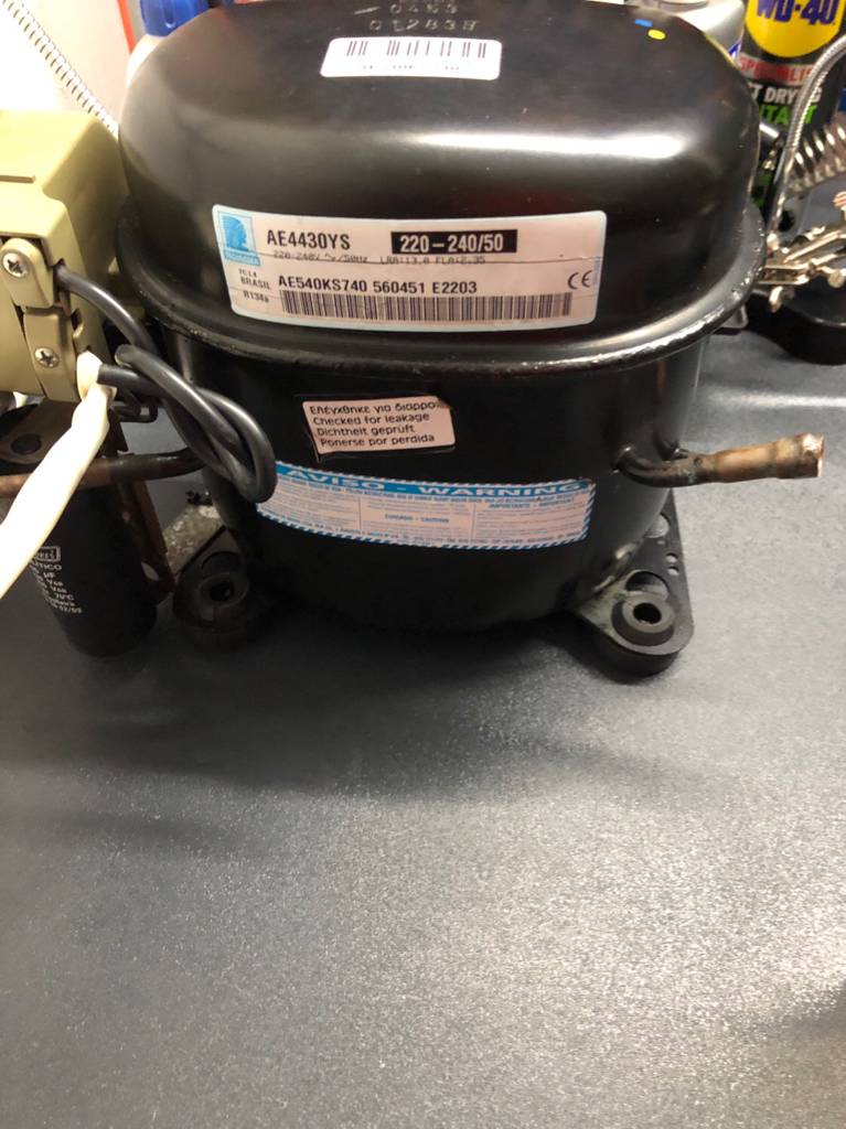

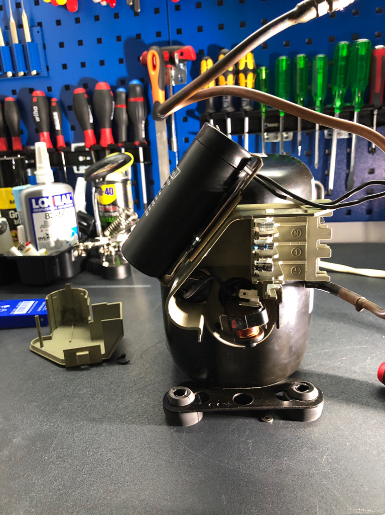

Αρχίζουμε με το κομπρεσέρ. Αφού επιβεβαιώσουμε ότι δουλεύει, προχωρούμε στο να αδειάσουμε το φρέον -αν έχει-
Στο σημείο αυτό να τονίσω ότι το φρέον είναι ΤΟΞΙΚΟ για την υγεία μας.
Αν δεν είμαστε σίγουροι για την απομάκρυνση του ας το αναλάβει κάποιος τεχνικός.
Εν συνεχεία, αποκτούμε πρόσβαση στην καλωδίωση την οποία και θα τροποποιήσουμε.
Όπως βλέπουμε το μοτέρ δουλεύει με ηλεκτρολυτικο πυκνωτή τον οποίο και τοποθέτησα σε καλύτερη θέση.
Εν συνέχεια αφαιρούμε λοιπόν το μαύρο καλώδιο, το οποίο κατέληγε στην θερμική ΑΣΦΑΛΕΙΑ του μοτέρ.
Επανατοποθετούν την καλωδίωση και επιβεβαιώνουμε εκ νέου την ορθή λειτουργία του μοτέρ.
Αύριο θα επανέλθω με την συνδεσμολογία αέρος.

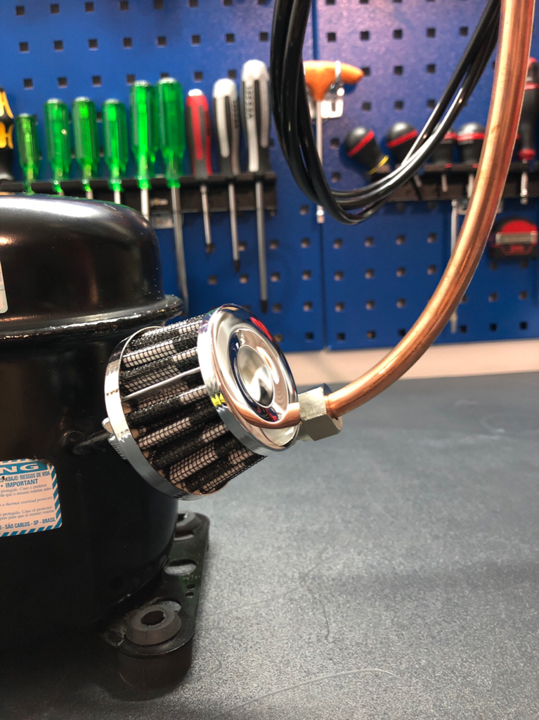

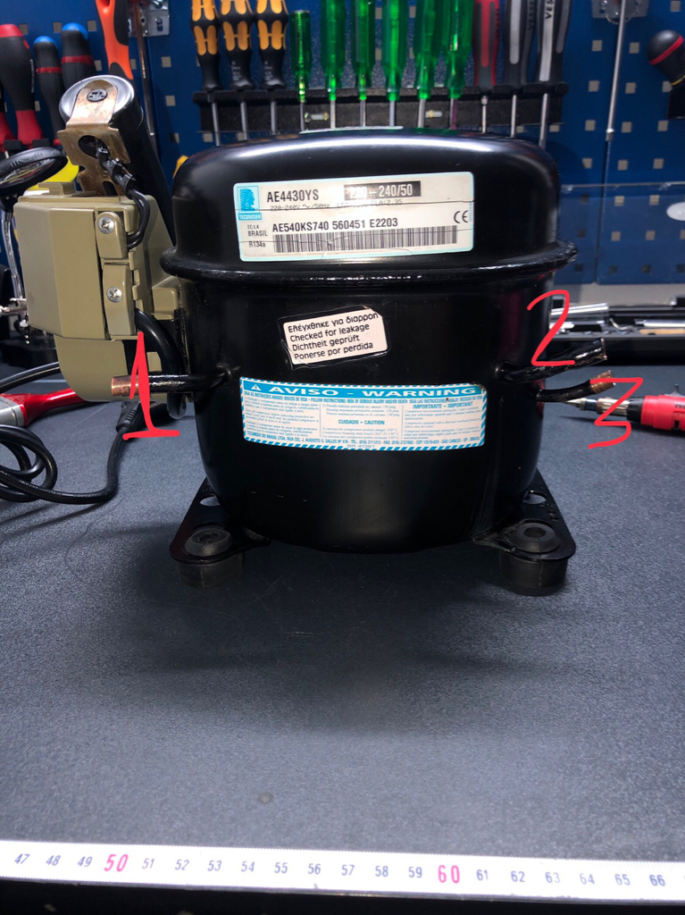

Συνέχεια λοιπόν με λίγα πράγματα σήμερα καθότι Κυριακή.
Στην φωτο βλέπουμε τις εισόδους και έξοδο αέρα.
Από αριστερά προς τα δεξιά
1. Οπή πλήρωσης φρέον. Την κλείνουμε καθότι δεν μας χρησιμεύει.
2. Οπή εισόδου αέρα. Εδώ θα τοποθετήσουμε ένα φιλτράκι αναθυμιάσεων για την αποτροπή εισόδου σωματιδίων.
3. Οπή εξόδου αέρα. Εδώ θα επανέλθω αναλυτικά, καθώς από εδώ ξεκινά η ουσιαστική συνδεσμολογία.
Ευχαριστώ.

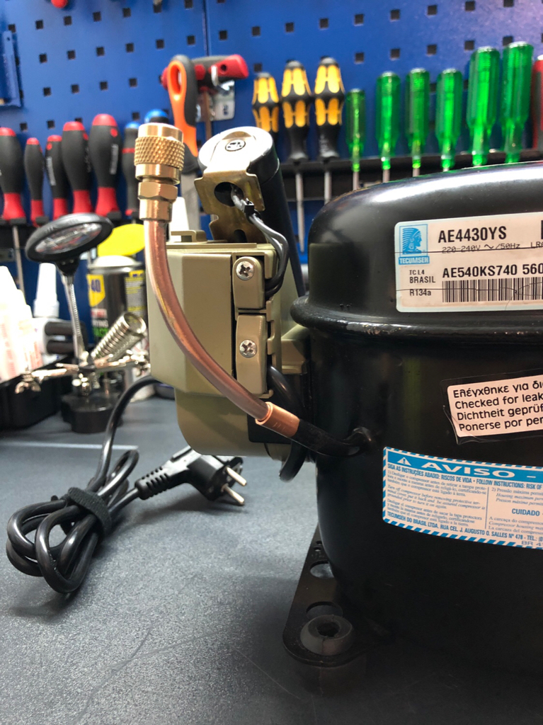

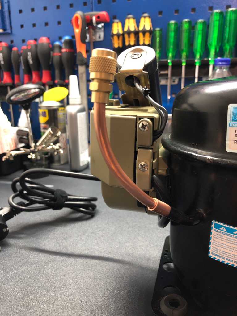

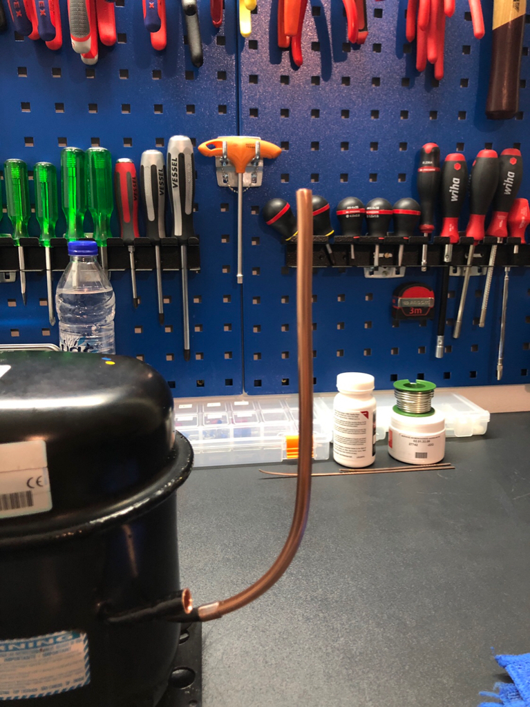

Συνέχεια λοιπόν με λίγα πράγματα σήμερα. Τοποθετήθηκαν δοκιμαστικά οι σωλήνες πλήρωσης λαδιού και εξαγωγής αέρα.
Η κόλληση είναι δύσκολο πράγμα μιας και δεν έχω ξαναασχοληθει. Επίσης θέλει την λεγόμενη σκληρή κόλληση.
Δεν μπορώ να δω κάποια διαφορά στις δύο φωτογραφίες που αφορούν το "μαύρο" καλώδιο.
KostasK1979
Established Member
31 January 2018
251
Σωστά καθότι το κινητό με πούλησε, ανήρτησα φωτο που το έχω ήδη αφαιρέσει. Ευχαριστώ για την υπόδειξη.

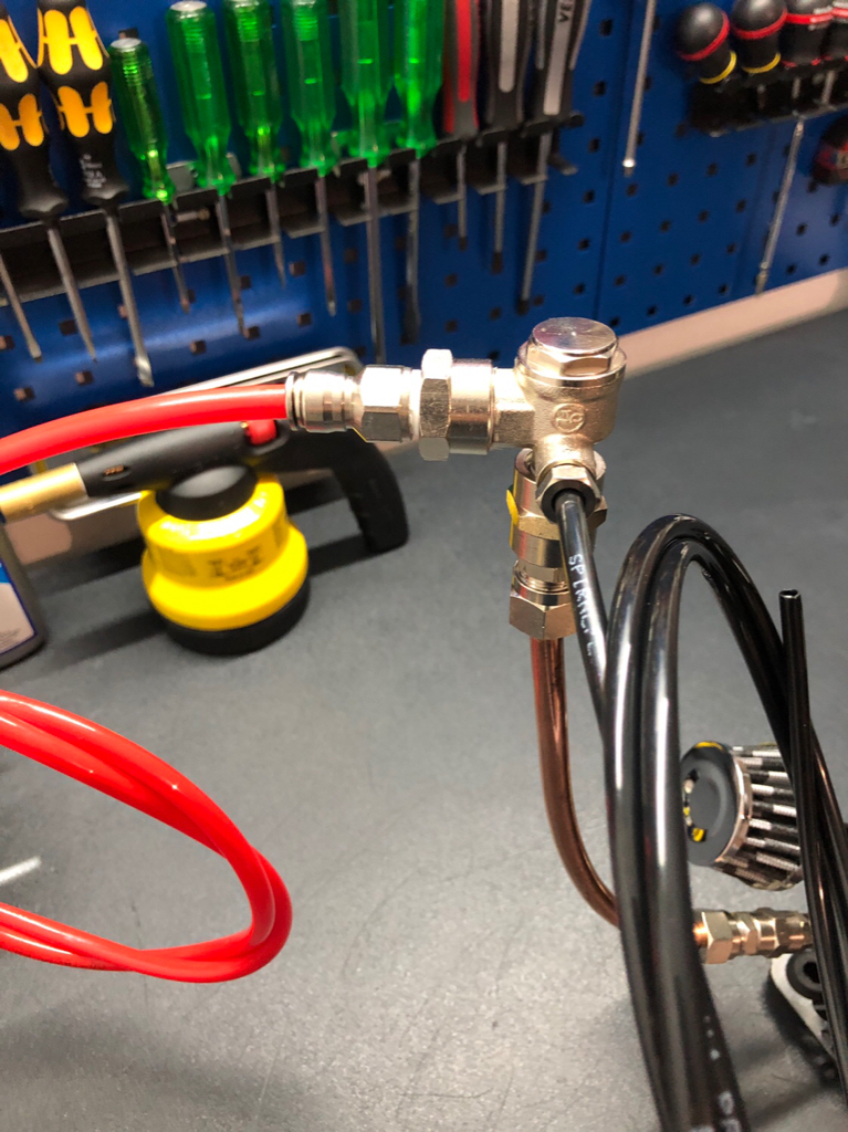

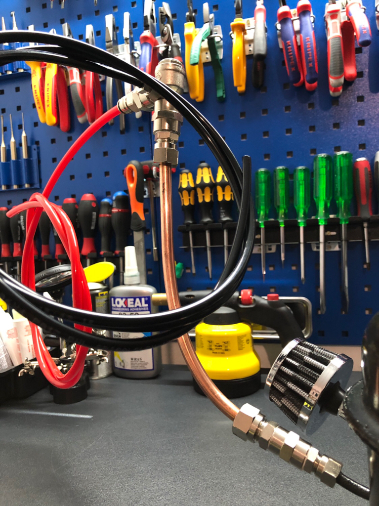

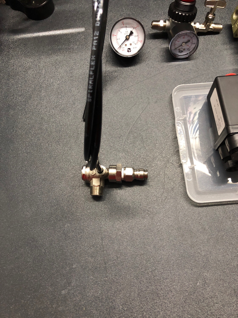

Καλημέρα σας. Μικρή συνέχεια στις εργασίες μας για σήμερα.
Τοποθετήθηκαν και συνδέθηκαν το φίλτρο εισαγωγής αέρα, εξόδου αέρα με βαλβίδα αντεπιστροφής καθώς και η βαλβίδα πλήρωσης λαδιού.
Για την συνδεσμολογία αέρος προτίμησα ρακορ μηχανικής σύσφιξης καθότι χάλασα 2 μέτρα χαλκοσωλήνες για να πειραματιστώ με την σκληρή
κόλληση, πράγμα που δεν κατόρθωσα.
Άτιμη εμπειρία...... αν δεν την έχεις....
Για το φιλτρακι αέρος πρόσθεσα «αγωνιστικό» φιλτρο για να πάρω 2 ίππους ακόμα
Ολίγες φωτο.

Ωραίο!
Για την κόλληση,βόρακα πριν και τη φωτιά πάνω στο σημείο και στην βέργα.
Όχι δίπλα όπως στο καρουλι
