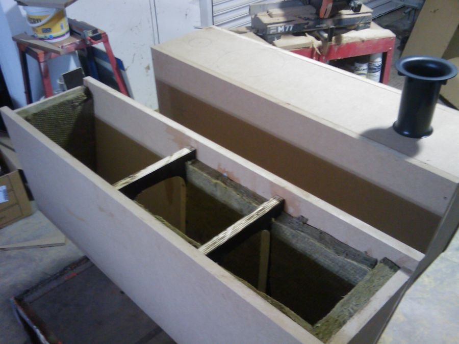

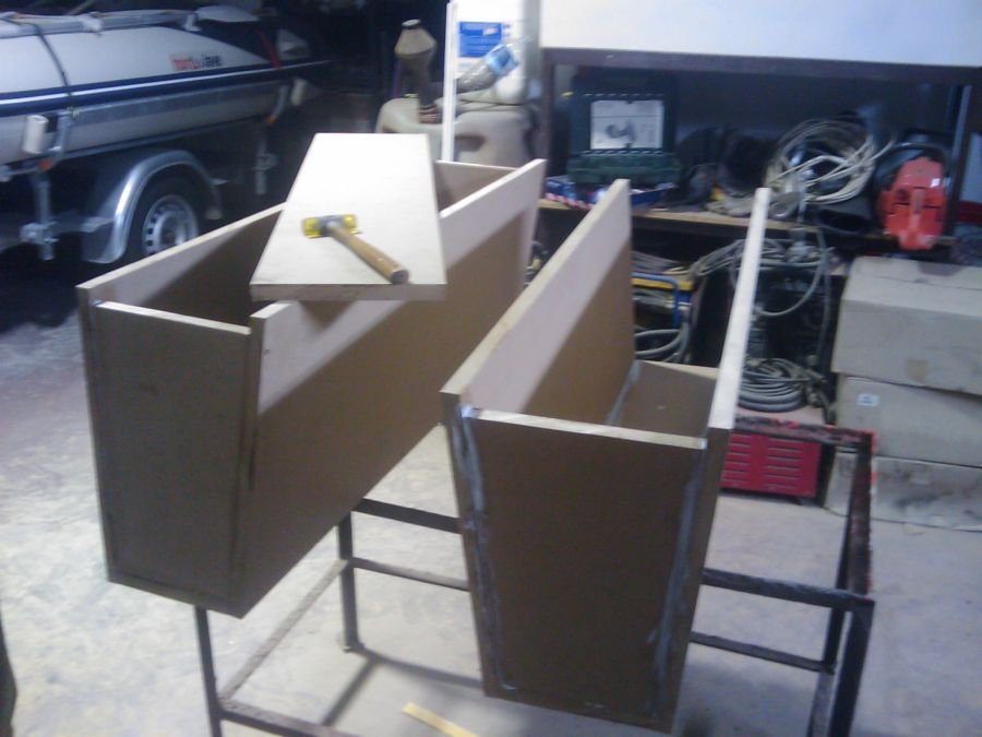

Μετά από πολύ διάβασμα του forum και υλικού που υπάρχει διάσπαρτο στο net για πάνω από 3 μήνες είπα να ξεκινήσω την πρώτη απόπειρα κατασκευής ηχείου έτσι για την χαρά της δημιουργίας! Αποφάσισα λοιπόν να φτιάξω ένα bass reflex δαπέδου 2 δρόμων με τα εξής μεγάφωνα: tweeter vifa d27tg35-06, midbass peerless hds205exclusive
Ο όγκος είναι 56 λίτρα περίπου και το cross για τη ώρα είναι 2ης τάξης και κόβει στα 2,5khz. Το υλικό της καμπίνας είναι mdf,τα δεσίματα από κοντραπλακέ θαλάσσης ,ηχοαπορροφητικό πετροβάμβακας και το τελικό φινίρισμα με λάκα (γειά σου ρε πατέρα μάστορα!!:worshippy:). Μην βαράτε που δεν έκανα πατούρες!Δεν έχω ρούτερ!(μπορεί να τις κάνω αργότερα)
Η ευχαρίστηση που μου έδωσε η διαδικασία της σχεδίασης και της κατασκευής ήταν μεγάλη. Δεν συγκρίνεται όμως με τη χαρά της πρώτης δοκιμής όταν το αποτέλεσμα είναι πολύ πέρα των προσδοκιών σου. Δεν σας κρύβω ότι μου άνοιξε η όρεξη!!
Με αυτό το νήμα θέλω να πω ένα ευχαριστώ στο φόρουμ και τους ανθρώπους που μέσο αυτού συμβάλλουν στην διάδοση της γνώσης. Χωρίς το χρόνο και την αγάπη που έχουν δώσει όλοι τους για το χόμπι μας και την μουσική καθώς και χωρίς τη διάθεση να μοιραστούν την εμπειρία τους, ένα σχέδιο σαν το δικό μου δεν θα ήταν εφικτό.:grinning-smiley-043
Υ.Γ.Καμιά ιδέα για βάσεις μήπως υπάρχει? Λεω να φτιάξω μια με τρεις ακίδες από αλουμίνιο και να μεσολαβεί μεταξύ αυτών και του ξύλου μια πλάκα plexiglass.Ορίστε και μερικές φωτογραφίες από την κατασκευή.
Και εννοείται ευπρόσδεκτες οι παρατηρήσεις για να βελτιωθούμε σε μελλοντικά σχέδια !!
Always in tune mates!

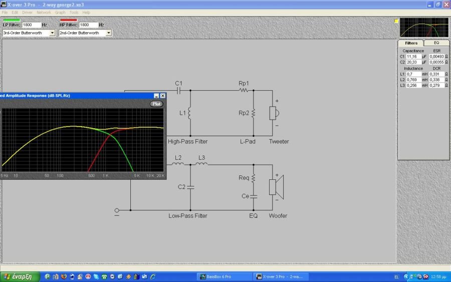

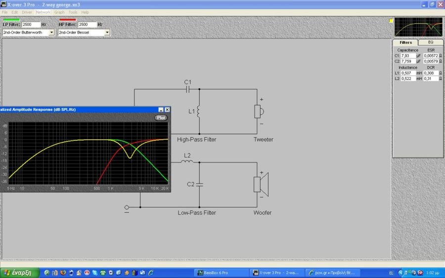

Στο πρώτο διάγραμμα φαίνεται το κουτί που επέλεξα. Είναι ελαφρά
Μεγαλύτερο το υποτιθέμενου ιδανικού με βάση το πρόγραμμα γιατί ήθελα
λίγο πιο εκτεταμένο χαμηλό και ας χάσω λίγο σε power handling.
Το πρώτο κρος είναι αυτό που έχει τώρα το ηχείο. Μπορεί στο διάγραμμα τα μεγάφωνα να φαίνονται εκτός φάσης αλλά στην πραγματικότητα επειδή το ηχείο έχει κλίση περίπου 12 μοιρών
δεν παρουσιάζει βύθιση στο σημείο κρος. Δυστυχώς δεν έχω εξοπλισμό να
το μετρήσω αλλά σε δοκιμές με reference tones εμένα και σε άλλους τρεις δεν ακούγεται να έχει τέτοιο πρόβλημα και έτσι η εμπειρική ρύθμιση κατέληξε σε αυτό το κρος. Το τρίτο διάγραμμα είναι το κρος που λεω να φτιάξω. Επειδή θέλω να
αποφύγω το σπάσιμο του κώνου(αν και το peerless έχει πολύ καλή συμπεριφορά κατ’ όπως λενε σε αυτό τον τομέα) λεω να το κόψω στο 1,7-1,8khz περίπου αφού και το τουιτερ αυτό μπορεί να κατεβεί άνετα πιο χαμηλά(θέλει βέβαια notch filter μετά )Και για αυτό θέλω και την βάση ώστε να έχω μεταβλητή κλίση της μπάφλας ως προς το δάπεδο για να «φτιάξω» όσο πέρνει και αν χρειάζεται την φάση.(βέβαια το ηχείο ήδη παίζει πολύ όμορφα με γεμάτο και αναλυτικό ήχο παντού αλλά θέλω να παίξω λίγο!!!)
Είναι σωστές οι σκέψεις μου ??Αν κάνω λάθος σε οτιδήποτε παραπάνω παρακαλώ διορθώστε με(πρωτάρης βλέπετε στις κατασκευές οπότε μπορεί
κάποια πράγματα να μην τα έχω καταλάβει σωστά)

2η εικόνα: το L2 σου ειναι πολύ μικρό (εισαι χωρίς διόρθωση baffle step). Το woofer σου πόσα ωμ είναι? Αν είναι 8ωμο ξεκίνα με ενα L = 1.2mH. Αν δεν μπορεις να φερεις την απόκριση εκει που θες με ενα L και ενα C, τότε κοτσαρεις και ενα zobel.
3η εικόνα: 2 πηνία στο low pass δεν συνισταται, αυτό που πρεπει να κυνηγάς είναι όσο το δυνατον μικρότερη ωμική αντίσταση σε σειρά με το woofer για να μην πηδας το dumping factor.
Γιάννη με αυτά που λες καταλαβαίνω ότι πρέπει να εγκαταλείψω την ιδέα του μικτού κρος και να συνεχίσω τις δοκιμές με 2ης τάξης και στα δυο τμήματα (HP – LP).
Το ξέρω ότι τώρα είμαι χωρίς BSC και το είχα κάνει επίτηδες γιατί το ηχείο στην κρεβατοκάμαρα που είναι βρίσκεται κολλητά στον τοίχο. Πρέπει να το φτιάξω όμως γιατί το ηχείο θα αλλάξει χώρο μελλοντικά και θα έχει περισσότερο αέρα (μάλλον θα θέλει αλλαγή και ο σωλήνας μετά).
