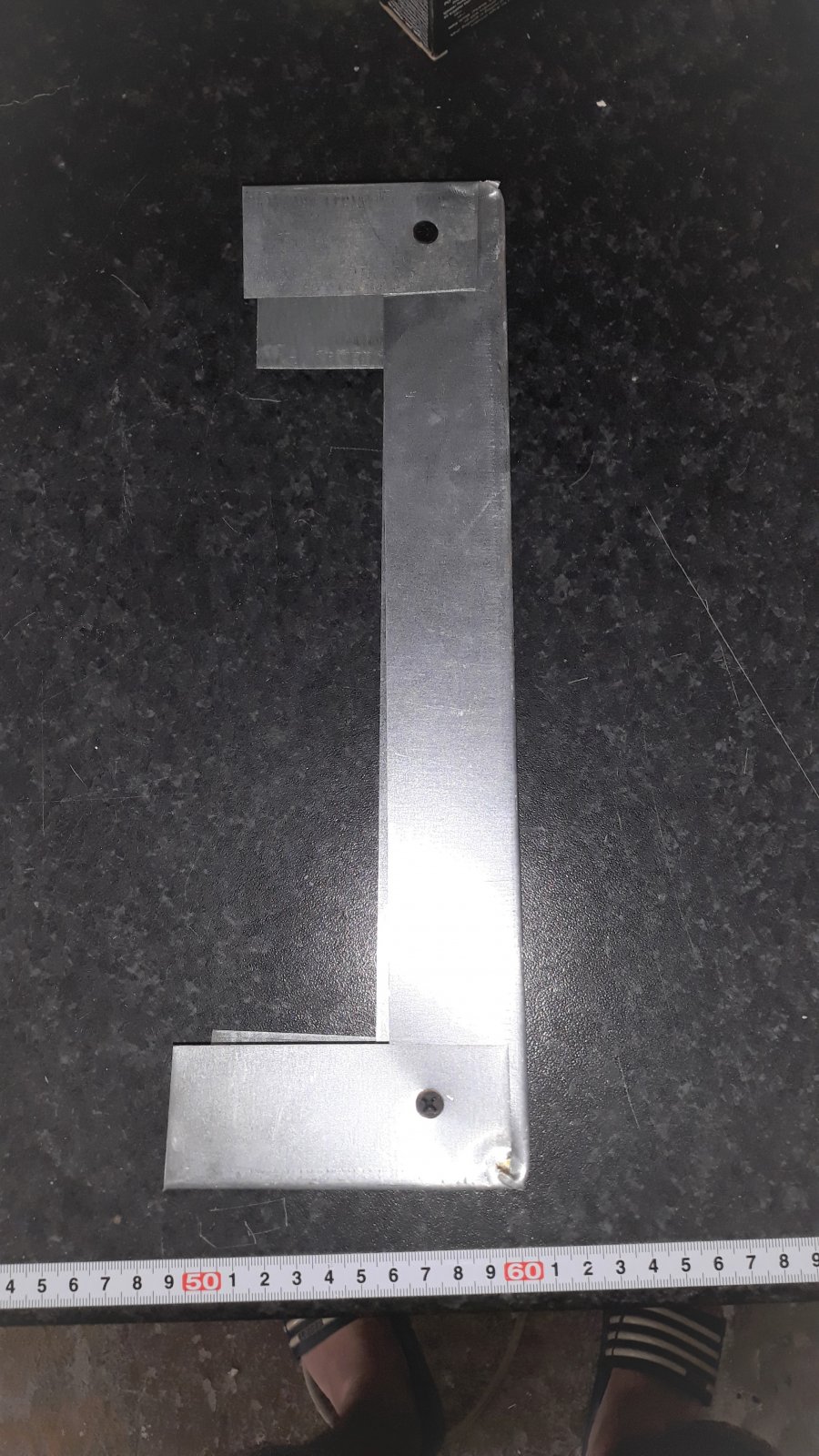

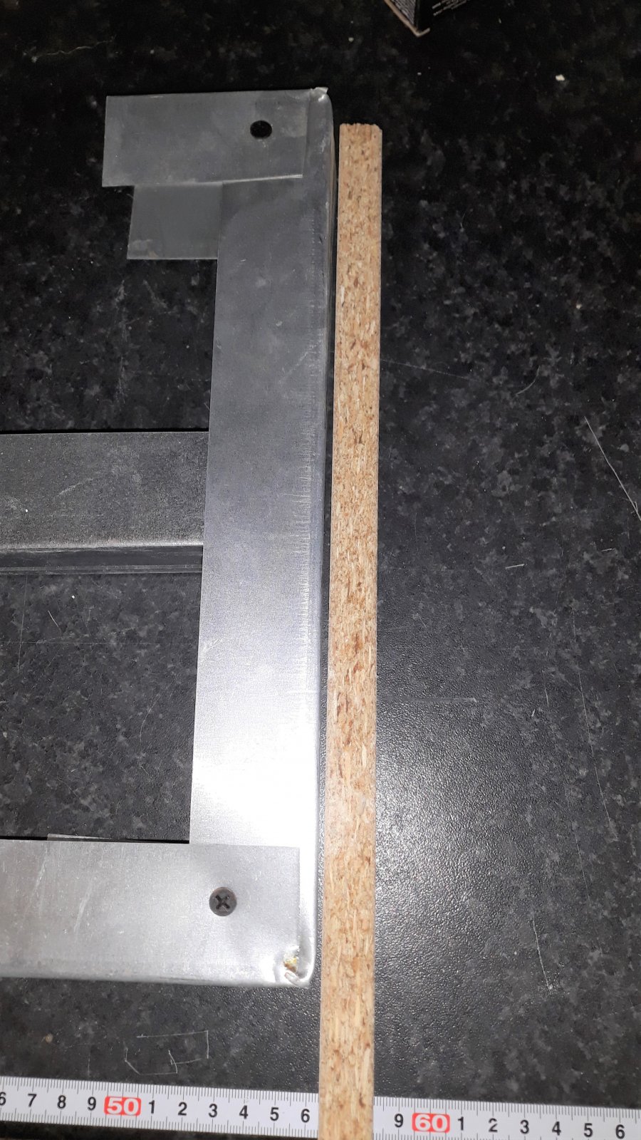

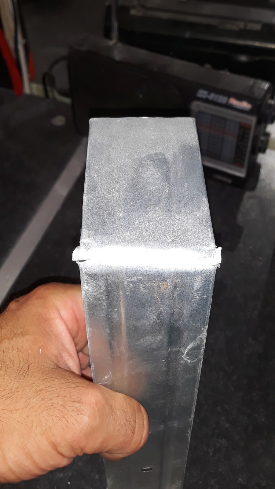

Ας αναφερω ενα μικρο φωτογραφικο παραδειγμα για αν γινω πιο κατανοητος....
Ο τροπος που αναφερω ειναι αυτος...ο ορθοστατης κοβεται λυγιζεται και προσαρμοζεται σε υψος οπως αυτος που φενεται στην φωτο σε μικρογραφεια...
Δεν κοβεται τελειος εχει μια συνεχεια..οπως φενεται στην δευτερη φωτο...παρα πολλοι γυψαδοροι χρησιμοποιουν αυτην την μεθοδο για να "πατησουν" σε τετοια σημεια...
Εστω οτι το κομματι ξυλου ειναι η κατακορυφη κολωνα του αλουμινιου κουφωματος....η ταινια θα μπει αναμεσα απο αυτα 2...
Κοντρες,ωστε να σπρωχνει τον ορθωστατη στο αλουμινιο παντου,θα πρεπει να μπουν 2-3 οριζοντιοι στρωτηρες/ορθοστατες για 2,60 -2,80 υψος ..(εβαλα εναν για παραδειγμα)
Σε καθε περιπτωση για να πατησει αυτο σωστα χρειαζεται βιδωμα πανω-κατω ωστε να σταθεροποιηθει ο ορθωστατης οσο πιο κοντα στο αλουμινιενιο κουφωμα και να μπει "σφηνοτα" καπως η αυτοκολλητη ταινια και για να πιασει καλα....

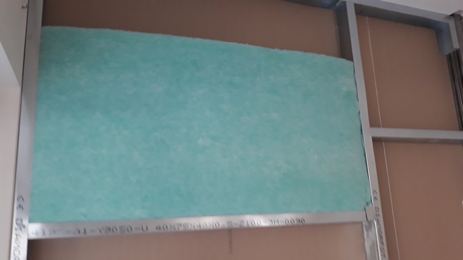

Aπο την στιγμη που απο 2,20 και πανω εχεις να βιδωσεις δεν ξερω εαν τελικα χρειαζεται η αφρωδες ταινια για στερεωμα..αλλα θα μπει μονο για λογους αεροστεγανοτητας....μια χαρ εισαι εδω λοιπον...
Τωρα οσον αφορα το κομματι της ηχομονωσης απο εταιρια σε εταιρια αλλαζει....οποτe ο ειδικος που θα φερεις θα σου πει αναλογως με poia συνεργαζεται και θα σου πει να χρησιμοποιησεις...
Αυτο που σε ενδιαφερει ειναι το προιον εσωτερικα να ειναι και ηχομωνοτικο αλλα και θερμομονωτικο συνολικα...
Εγω εχω χρησιμοποιησει της Aritherm....
Ολα αυτα τα προιοντα βεβαια θελουν και το αναλογo σκαρωμα...( 2Χ 5εκ Aritherm)

Μονή γυψοσανίδα έβαλες σε κάθε πλευρά ή διπλή; Επίσης το αποτέλεσμα ηχομονωτικά πως είναι;
KOSSTV
4 February 2015
12,801
Αθηνα
Έχει μπει μόνο από μέσα 2πλη καθώς λόγω μεγάλου πλάτους σχεδόν 14 ποντους (10 ορθωστατης και 3Χ1.2 γυψοσανιδα δεν μας επερνε παραπάνω λόγω πλάτους κασας και πάχους.. θα έβγαινε 16 πόντους και ήταν λίγο οριακο καθώς υπήρχαν Ηλεκτρολογικά γραμμές και λοιπά που εμπόδιζαν για περισσότερο πάχος...
Οποτε προσωπικά έδωσα πιο πολυ έμφαση στο πάχος στο ηχομονωτικο και θερμομονωτικο υλικό μιας και αυτή είναι η κύρια ουσία...το αποτέλεσμα ηχομονωτικα είναι πάρα πολύ καλό...εχει γίνει σωστή δουλειά καθώς είναι γνωστού μου το σπίτι και πηγαίνω συχνά..
Φυσικά εάν υπήρχε περισσότερος χώρος η έβαζα 7.5 ορθωστατη θα με επερνε για 2 μέσα έξω...Αλλά και πάλι δεν υστερεί σε τίποτα...
