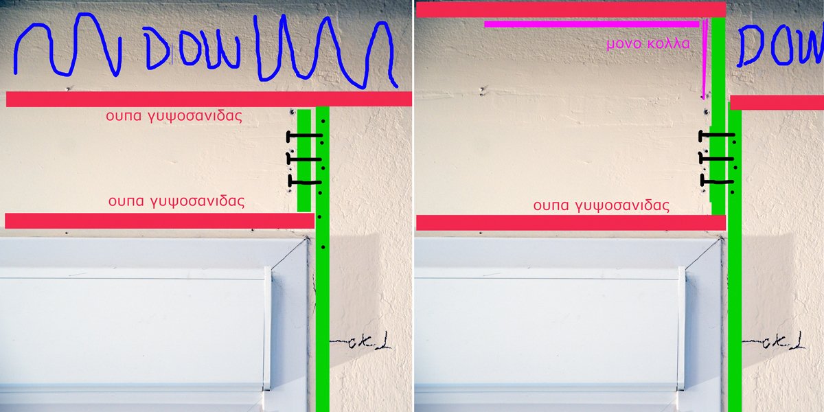

μια πιο γενικη ερωτηση για τις γυψισανιδες.
ποση ελαστικοτητα πρεπει να εχει ο σκελετος κ το συνολο? Τα θελουμε στιβαρα, ή καπως ελαστικα?
στην περιπτωση μου το μεγαλυτερο ¨τελαρο" στο σκαρωμα ειναι 65χ100, και εχω συνδεσει τις μισες μονο τραβερσες με τον τοιχο .(τα οριζοντια τμηματα του σκελετου)
