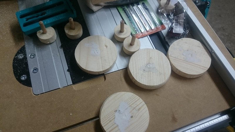

Τα ρετάλια “έδωσαν” τα μάτια της κουζίνας και τους διακόπτες. Εδώ, αφού κόπηκαν, στοκαρίστηκαν και κολλήθηκαν οι καβίλιες.

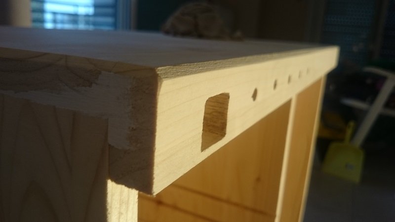

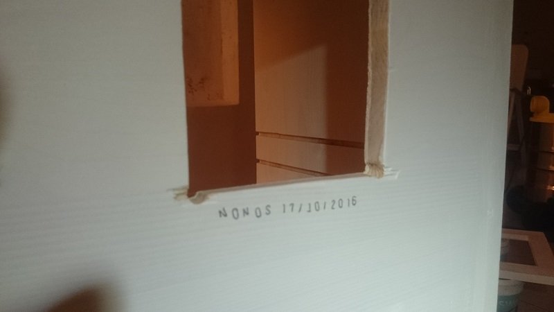

Η τετράγωνη τρύπα για τον ανεμιστήρα ανοίχτηκε πρώτα με τρύπημα και μετά με την σέγα στον πάγκο. Το makita δεν το 'χα παραλάβει ακόμη δυστυχώς. Αργότερα σκέφτηκα πως για καλύτερη κοπή θα μπορούσα να είχα χρησιμοποιήσει και το πολυεργαλείο. Κατόπιν εορτής... :) Όπως καταλαβαίνετε, τρύπησα ανάποδα την πλάτη με αποτέλεσμα να φαίνεται η έξοδος του τρυπανιού, ευτυχώς όμως το σημείο καλύφτηκε με το προστατευτικό ανεμιστήρα. Φαίνεται επίσης η αταξία στις σφραγίδες.
Εδώ φαίνεται καλύτερα. Με ένα απλό μαρκαδοράκι πέρασα τις εγκοπές.

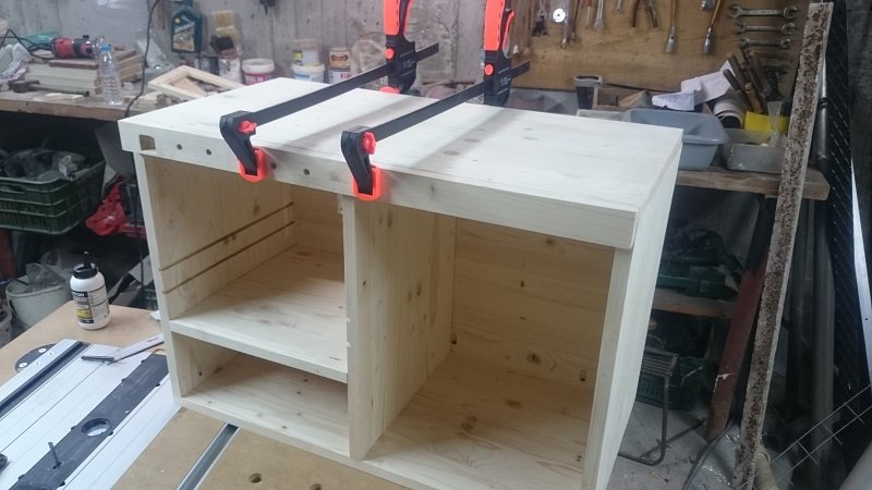

Εδώ το κυρίως σώμα συγκρατείται με σφιγκτήρες για να ανοιχθούν ράγες για την σχάρα. Η οποία βρέθηκε εν τέλει στις επιθυμητές διαστάσεις στην Θεσσαλονίκη, αλλά δεν πρόλαβα να πάω να την πάρω. Θέλει κόψιμο στα χερούλια και περιποίηση για αποφυγή τραυματισμών.
Βιδώθηκε το σώμα και κατόπιν βιδώθηκε και κολλήθηκε η πρόσοψη που θα φιλοξενήσει τους διακόπτες και θα κρύψει τα ηλεκτρολογικά. Να σημειώσω εδώ πως στο εργαστήρι που βλέπετε είμαι φιλοξενούμενος, δεν είναι δικό μου δυστυχώς.

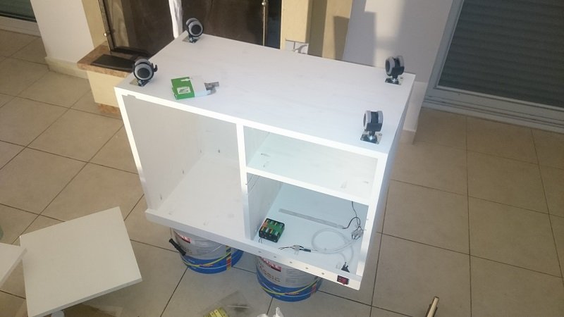

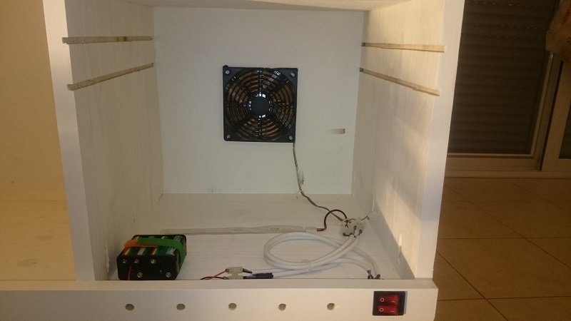

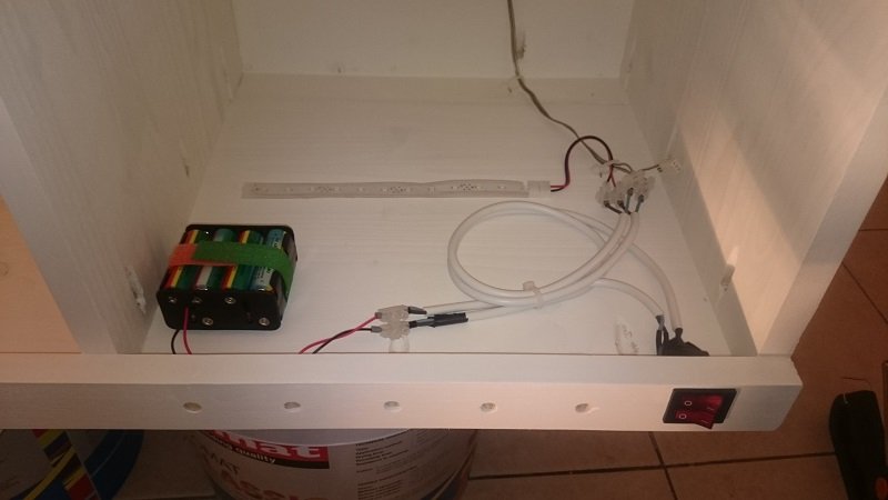

Η συνδεσμολογία των ηλεκτρικών έγινε από φίλο μου (εγώ δεν σκαμπάζω και πολλά) και η τοποθέτηση από μένα. Για την θήκη των μπαταριών χρησιμοποιήθηκε αυτοκόλλητο σκρατς για να μπορούν να αλλαχτούν οι μπαταρίες. Καρφώθηκε με το καρφωτικό, όπως και τα δεματικά των καλωδίων. Η ταινία LED με τον σωλήνα της κολλήθηκαν με θερμόκολλα.
Και μια πιο μακρινή, να φαίνεται και το φουρφούρι. Ίσως μπορείτε να καταλάβετε και το χρώμα της βαφής. Έγιναν 2 χέρια μέσα-έξω εκτός από τον πάγκο που έγινε 3.
Τοποθετήθηκαν τα ροδάκια. Η βαφή έγινε στα διαλείμματα του βαψίματος του σπιτιού του φίλου που έκανε τα ηλεκτρολογικά. Μου άρεσε πάρα πολύ αυτό το κρεμ χρώμα. Αφήνει να φαίνονται πολύ καλά τα νερά του ξύλου.

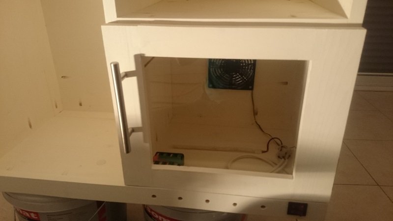

Τοποθέτηση Plexi και χερουλιού της πόρτας του φούρνου. Όπως βλέπετε μου έφυγε λίγο και κάνει σκαλοπάτι.

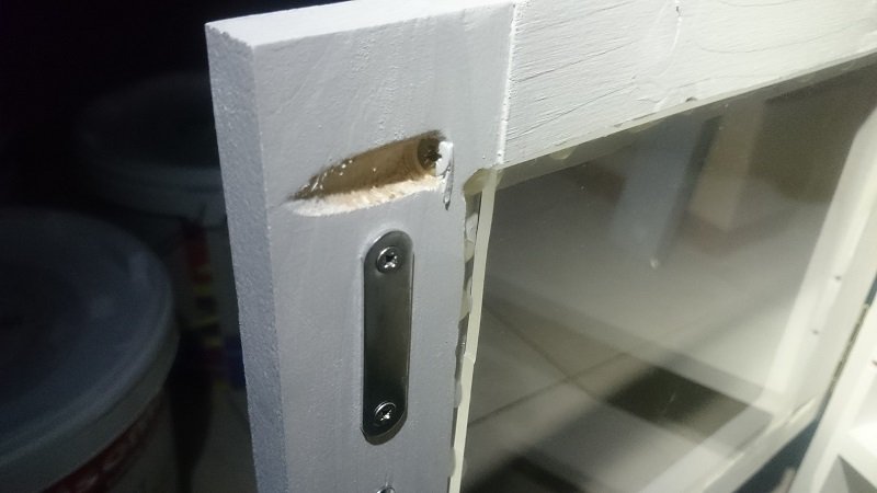

Το εσωτερικό της πόρτας με το μαγνητάκι, όπου φαίνονται οι στραβοκοπές με το makita στο αυλάκι του plexi (δεν χρησιμοποίησα οδηγό, είναι στο χέρι) και η θερμοκόλληση.
Εδώ έχουν τοποθετηθεί και τα μάτια. Ο χώρος κάτω από το φουρνάκι προορίζεται για συρτάρι. Έχω πάρει και κοντές ράγες από banggood, αλλά τελικά θα το κάνω αργότερα. Μου φάνηκαν κάπως κοφτερές και, αν και είναι πολύ προσεκτική η μικρή, δεν ήθελα να το διακινδυνέψω.

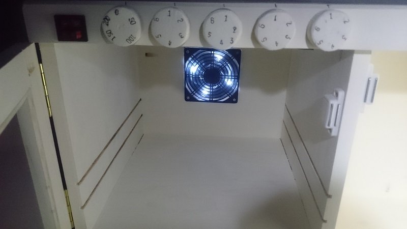

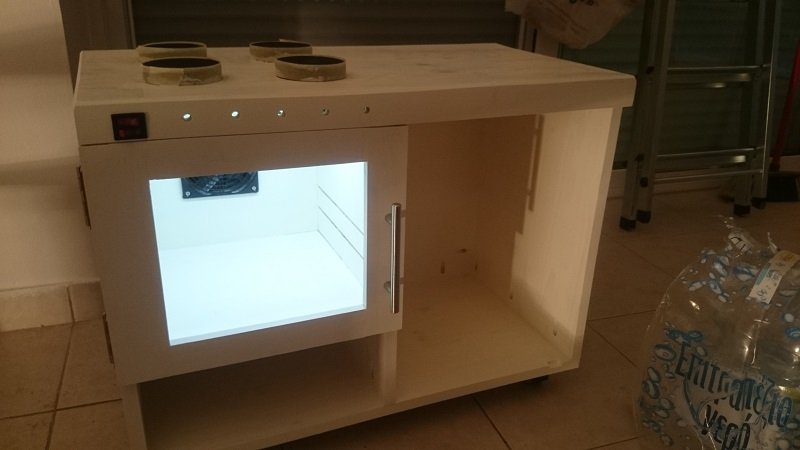

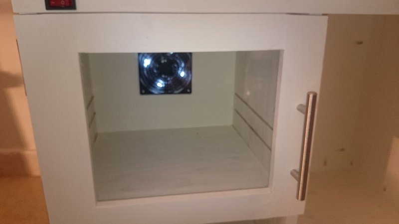

Λειτουργία μόνο με το φουρφούρι.
Και ανοικτό.

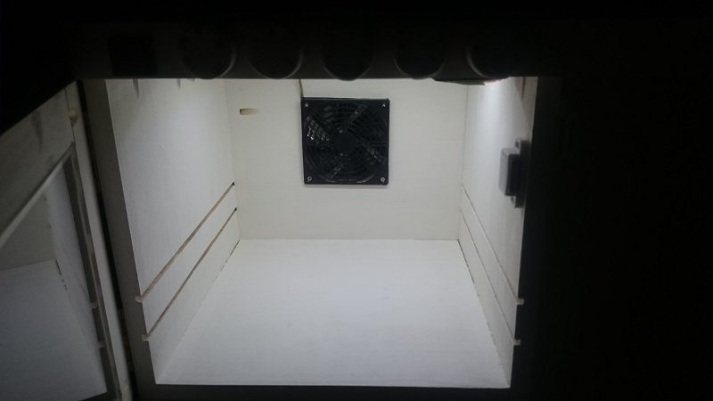

Λειτουργία μόνο με την ταινία.
Και ανοικτό.
Και τα δυο μαζί με την πόρτα ανοικτή.

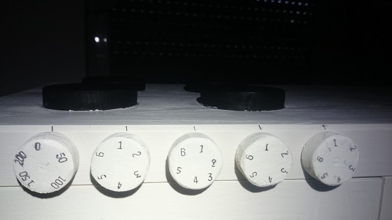

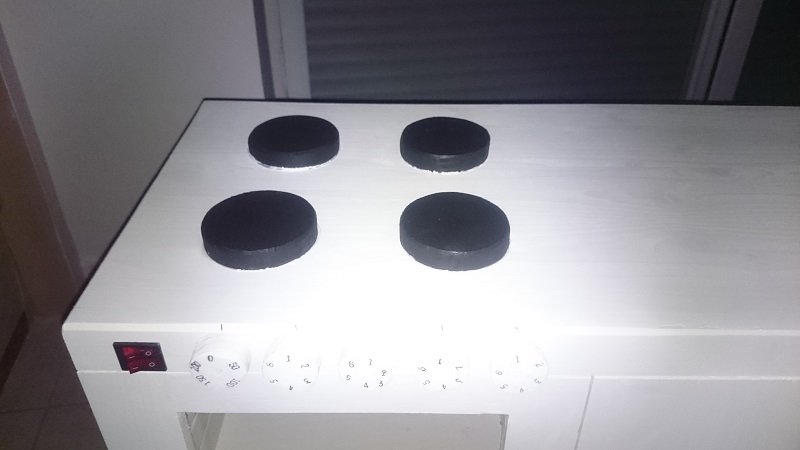

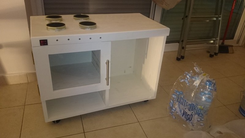

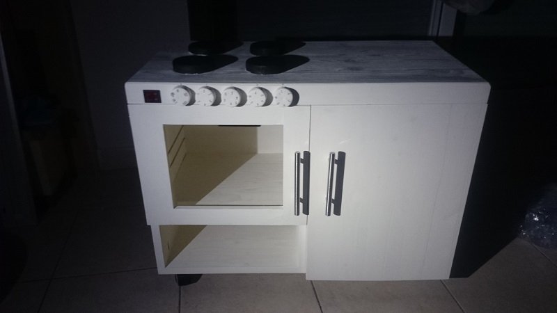

Τοποθετημένο και το ντουλάπι και οι διακόπτες. Οι καβίλιες τους είναι 8άρες και οι τρύπες με 7άρι τρυπάνι. Με μπόλικο παίξιμο αριστερά-δεξιά, οι ραβδώσεις των καβιλιών εξομαλύνονται, επιτρέποντας έτσι στους διακόπτες να γυρνούν σχετικά άνετα. Η βαφτισιμιά μου δεν μπορεί ακόμα να τους κουνήσει βέβαια, αλλά ένα 6χρονο κοριτσάκι που ήταν στο χθεσινό πάρτι δεν είχε κανένα θάμα.
Λεπτομέρεια από τους διακόπτες. Ο δείκτης που βρίσκεται στην γωνία του πάγκου είναι σφραγίδα του γράμματος “I”. Πρώτα έφτιαξα τον μεσαίο διακόπτη. Φαίνεται από το ότι οι αριθμοί δεν είναι στοιχισμένοι έτσι ώστε να “δείχνουν” πάντα κάθετοι, όταν είναι στην θέση του δείκτη. Το διόρθωσα στους επόμενους. Βέβαια κατόπιν εορτής, αντιλήφθηκα ότι δεν έβαλα το μηδέν! Χα χα χα! Κατά πάσα πιθανότητα πάντως, τους διακόπτες θα τους ξανακάνω κάποια στιγμή.
Και μια με τα μάτια και τους διακόπτες. Φαίνονται νομίζω αρκετά καθαρά και τα νερά του ξύλου.

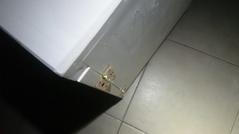

Εδώ φαίνονται και τα στοπ με μαγνητάκια και αριστερά οι μεντεσέδες, τους οποίους αναγκάστηκα να βάλω από την εξωτερική μεριά.
Και λέω “αναγκάστηκα” γιατί διαπίστωσα στο τέλος πως μου 'χει φύγει η πόρτα κοντά 4χιλ στο φάρδος και δεν μπορούσα να τοποθετήσω σωστά τους μεντεσέδες του ντουλαπιού. Οπότε σε αυτούς που βιδώνουν στο σώμα χρησιμοποίησα 2 ροδελίτσες από κάτω για να έρθουν στην ευθεία με το ντουλάπι.
