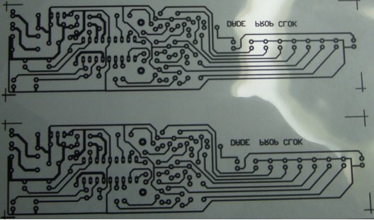

Σχεδιάζουμε το τυπωμένο και το επαναλαμβάνουμε άλλη μία φορά ώστε να ετυπωθεί δύο φορές. Γράφουμε γράμματα στο τυπωμένο ανεστραμένα (μιρορ) ώστε να διαβάζονται σωστά από την κάτω μεριά του τυπωμένου
Το φίλμ αν έχουμε εκτυπωτή λέιζερ το τυπώνουμε, αλλιως το μετατρέπουμε σε μορφή που να μπορεί να το εκτυπώσει φωτοτυπείο και το εκτυπώνουμε σε διαφάνεια. Εγώ το μετατρέπω σε PDF και το εκτυπώνω σε φωτοτυπάδικο
Κόβουμε τα φίλμ λίγο μεγαλύτερα από την πλακέτα και βάζουμε το ένα πάνω στο άλλο, ώστε να συμπέσουν ακριβώς και τα κολάμε με λίγο σελοτέιπ (βάζουμε δύο φιλμ το ένα πάνω στο άλλο για μεγαλύτερη σιγουριά, αδιαφάνεια στις υπεριώδεις). Ελέγχουμε αν τυχόν παρουσιάζει τίποτε κενά. Αν έχει τα καλύπτουμε με μαύρο μαρκαδόρο περμανεντ

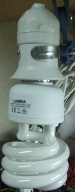

Ανάβουμε τη λάμπα, που την έχουμε σε απόσταση 15-20 εκατ. από την πλακέτα και τη φωτίζουμε για 15 λεπτά έως 30. Προσωπικά τη φωτίζω πάνω από 30 λεπτά για σιγουριά

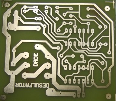

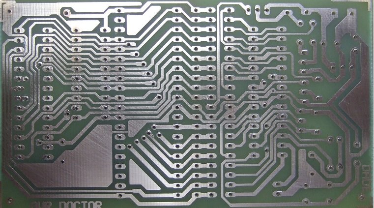

Το μόνο που μένει είναι πλέον η αποχάλκωση, που θα την κάνετε με το διάλυμα υδρωχλωρικού οξέος στο οποίο έχετε προσθέσει περιντρόλ
Και μερικές φωτο της πλακέτας πριν , της λάμπας, φιλμ που είχα προχειρο, και 2 πλακετών μετά την αποχάλκωση
