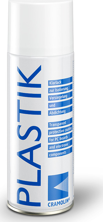

Η επικασσιτέρωση δεν είναι απαραίτητη. Μπορείς να χρησιμοποιήσεις το plastik που καλύπτει την επιφάνεια ώστε να μην οξειδωθεί ο χαλκός και δεν σε εμποδίζει να κολλήσεις.
