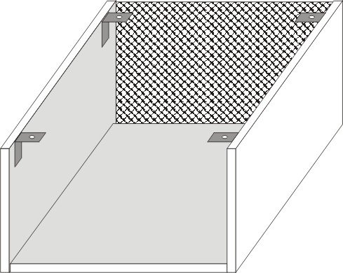

Μπορεί να φανώ "κάπως" μιας και το έχεις διευκρινίσει ξεκάθαρα το τι θες αλλά εγώ θα επιμείνω στην άποψη του να προσπαθήσεις να αποφύγεις τις τόσο εξειδικευμένες κατασκευές τύπου παταράκια, κουτιά κ.λ.π. ειδικά αν είσαι λάτρης του "απλού" όπως λες.
Και εξηγούμε γιατί!
Αισθητικά πια οι περισσότεροι προτζέκτορες είναι πάρα πολύ ωραίοι σα μηχανήματα για να μη πω μέχρι και εντυπωσιακοί! Άρα αν τους έχεις σε κοινή θέα, μάλλον καλό θα κάνεις στον χώρο σου. Σχεδόν οι περισσότεροι επισκέπτες του χώρου σου θα εντυπωσιάζονται και ειδικά όσοι έχουν μια ιδιαίτερη σχέση με τεχνολογίες και θέαμα.
Αν φοβάσαι το θέαμα των καλωδίων τους, ειδικά αν θες να βάλεις πολλών ειδών συνδέσεις σε αυτούς, και πάλι υπάρχουν κομψές λύσεις που μαζεύονται όμορφα και σχεδόν δε θα φαίνονται, άσε που μη ξεχνάς ότι θα είναι στο πίσω μέρος του μηχανήματος.
Το να θες να τον καλύπτεις σε φάσεις μη χρήσης, θα είναι το ίδιο εύκολο άσε που κι εγώ πιστεύω πως ειδικά αν είναι ψηλά η θέση του δεν πρόκειται να το τηρείς και τόσο στην πορεία!
Η πιθανή πρόσβαση στις συνδέσεις του ή στις ρυθμίσεις που έχει πάνω του θα είναι πάρα πολύ πιο εύκολη. Σίγουρα θα έχεις καλύτερη ανταπόκριση και από το τηλεχειριστήριο του ειδικά αν έχουν αρχίσει να πέφτουν οι μπαταρίες του.
Άρα μια κομψή, ειδική και καλοσχεδιασμένη για εργονομία βάση για προβολικά θα σου έκανε μια χαρά τη δουλειά σου και με πολύ μεγαλύτερη παραμετρικότητα συνολικά και για πιθανές μελλοντικές αλλαγές θέσης.
Τώρα όσο αφορά τις δυνατότητες του προβολικού σχετικά με τις ρυθμίσεις θέσης της εικόνας, σαφώς και είναι πολύ καλό να μπορεί να καλύπτει τις δυνατό περισσότερες περιπτώσεις.
Όμως θα πρέπει να λάβεις σοβαρά υπόψιν σου ότι με τη χρήση κάθε τέτοιας ρύθμισης, πέρα δηλαδή από την φυσική θέση προβολής του, έχει και τις ανάλογες επιπτώσεις στην ποιότητα της προβαλλόμενης εικόνας! Κι επειδή ισχύει το "όσο πιο πολύ τόσο το χειρότερο", μην αφεθείς τελείως στην ιδέα του να θες να μαζέψεις τα πάντα μόνο από ρυθμίσεις του προβολικού. Είναι πάρα πολύ σωστότερο να έχεις ήδη μελετημένα, μια το δυνατό καλύτερη θέση του προβολικού απέναντι στο χώρο προβολής (το πανί σου π.χ.) και ως προς τους δύο άξονες (οριζόντιο & κάθετο).
Έπειτα να πάρεις υπ' όψιν σου σχετικά, ότι το να έχει ένα προβολικό μεγάλες δυνατότητες σε ρυθμίσεις θέσεις προβαλλόμενης εικόνας, δε σημαίνει απαραίτητα ότι τις υποστηρίζει και το ίδιο σωστά σε σχέση π.χ. με ένα άλλο. Ειδικά όσο οι ρυθμίσεις φτάνουν στα άκρα τους, το πράγμα γίνεται πιο επικίνδυνο για ορατές ατέλειες στο αποτέλεσμα.

Λάβε υπ'οψη φίλε μου ότι οι περισσότεροι προβολείς με κάθετο lens shift μετακινούν την εικόνα ΠΡΟΣ ΤΑ ΠΑΝΩ. Συνεπώς ο προβολέας δεν θα κάθεται στο παταρακι που θελεις να φτιάξεις αλλά θα είναι βιδωμένος αναποδα στο ταβανι ωστε η εικονα να κατεβει εκει που θελεις και το παταράκι απλώς θα τον σκεπάζει...
