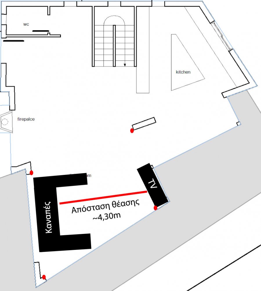

Καλησπέρα σε όλους και καλή χρονιά,
Έχω αποφασίσει να αντικαταστήσω την 65JU6000 με μια QE85Q70A, η οποία νομίζω είναι μια χαρά για το χώρο και την απόσταση του σαλονιού μου.
Πάρτε μια ιδέα:
Από πλευράς ήχου αυτή τη στιγμή έχω ένα ηχοσύστημα SONY 5.1 15ετίας, με ενισχυτή DAV-DZ660 και τα δικά του ηχεία. Θα ήθελα με αφορμή την επικείμενη αγορά της τηλεόρασης να φτιάξω κάτι καλύτερο, αλλά δεν έχω τις απαραίτητες γνώσεις.
Χρησιμοποιώ κυρίως το χώρο για τηλεοπτικό σήμα (αθλητικές μεταδόσεις κατά κύριο λόγο) και Gaming (PS5).
Ξέρω ότι το καθιστικό είναι σε τελείως λάθος σημείο του ενιαίου χώρου σαλονιού/κουζίνας, αλλά δυστυχώς δεν υπάρχει δυνατότητα να πάει αλλού.

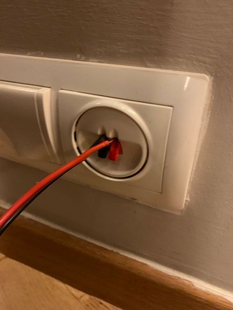

Το θετικό είναι ότι στις κόκκινες τελείες έχει πριζάκια κόκκινα μαύρα που φέρνουν ήχο, οπότε δεν χρειάζονται καλώδια γύρω γύρω.
Όσον αφορά στο μπάτζετ, σκεφτόμουν μέχρι 1200-1300 ευρώ για ενισχυτή + ηχεία (απ' ότι κατάλαβα δεν πρέπει να πάω σε soundbar).

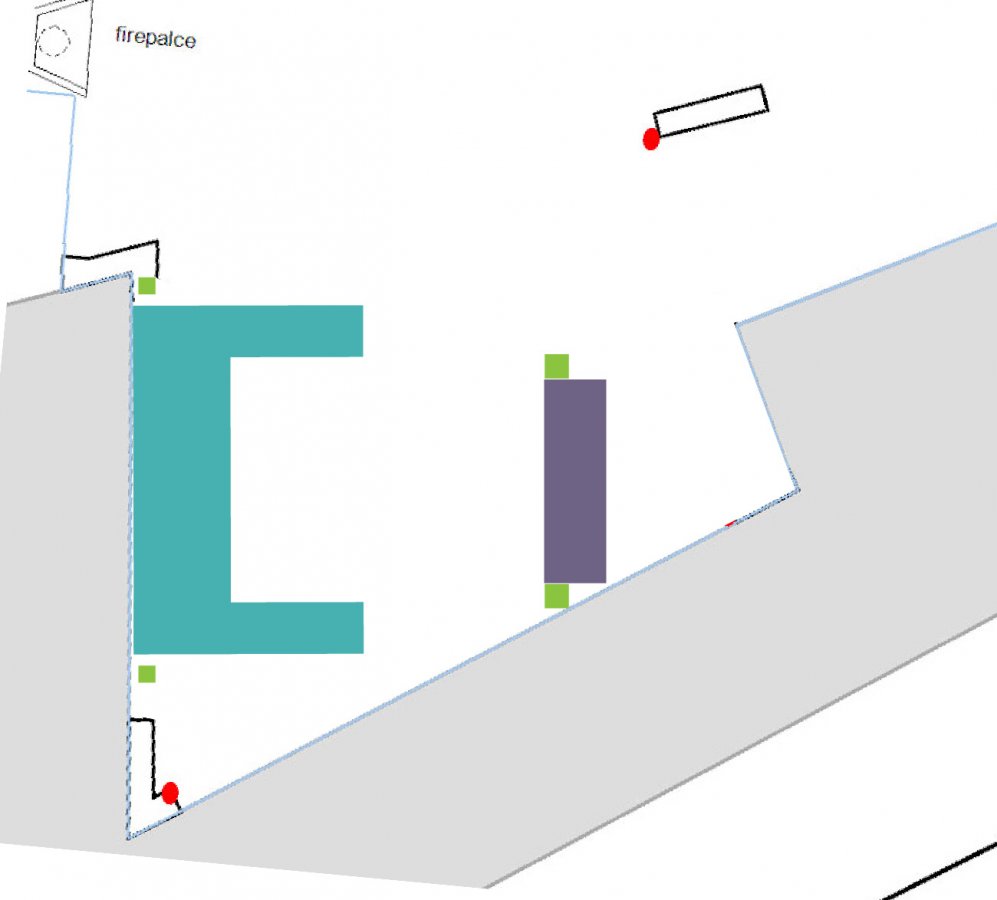

Μπορείς να έχεις πόνο με τα 1500 αλλά οι θέσεις είναι λάθος. Με λίγη χωροταξία βάζοντας σε ίσες αποστάσεις τα πράγματα και θυσιάζοντας λίγο χώρο, μπορείς να φτιάξεις ένα 5.1 με ενισχυτή sub και ηχεία που να τα σπάει.

Θέλεις να μετακινηθεί ο καναπές και η TV με μια πρώτη γρήγορη ματιά.
Το πρόβλημα είναι πως ό,τι βλέπετε γύρω γύρω είναι τζάμια και όχι τοίχοι. Άρα δεν υπάρχει άλλη διάταξη που να μην κόβει τη θέα του σαλονιού προς τα έξω, δυστυχώς.
Εγώ θα έκανα αυτό ως ελάχιστη αλλαγή. Αν φτιάξεις ένα σχετικά νορμάλ σχήμα, οι λεπτομέρειες μετά μπορούν να διορθωθούν και από τον ενισχυτή και την ισοστάθμιση. Αλλά να έχεις μια βάση, όχι τελείως στραβά όπως τώρα.
+1 για την πρόταση Ιάσωνα.

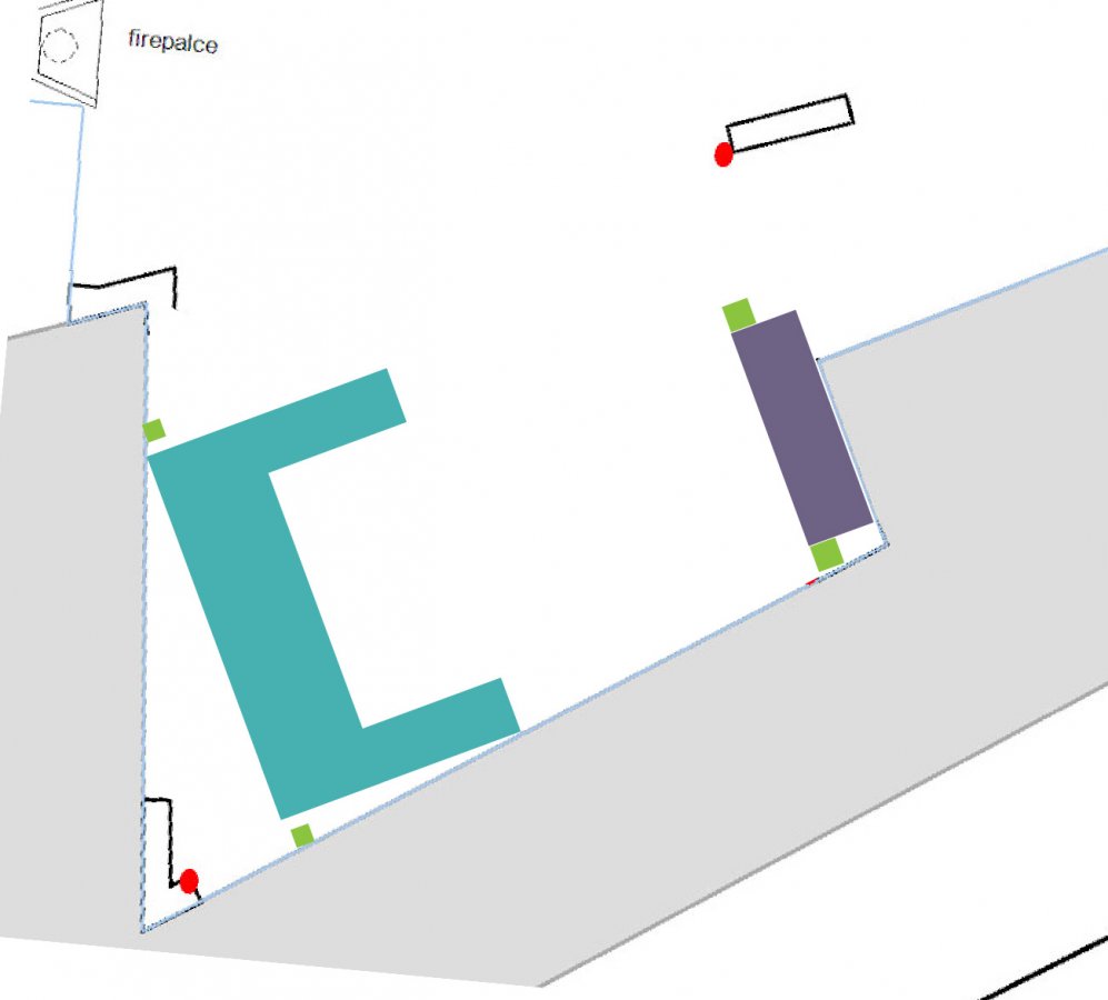

Εναλλακτικά μετακινείται και ο καναπές αριστερόστροφα μειώνοντας την απόσταση από την TV λίγο και μετακινείται η TV αριστερότερα.
Ότι είναι με γκρι χρώμα είναι παράθυρο;

Τοίχοι είναι μόνο τα παραλληλόγραμμα κουτάκια. Όλα τα άλλα που είναι "μονές" γραμμές είναι παράθυρα. Το γκρι είναι η βεράντα.
Ο καναπές δεν χωράει εκεί που είναι η τηλεόραση τώρα και στο 4:30 δεν μπαίνει γιατί είναι όλη η θέα από πίσω. Δηλαδή το κυρίως κομμάτι του καναπέ πρέπει να είναι στραμμένο προς τα έξω, προς το γκρι.
Το τζάκι έχει δικό του σαλονάκι. Γενικά δύσκολο να αλλάξει κάτι τόσο ριζικά...

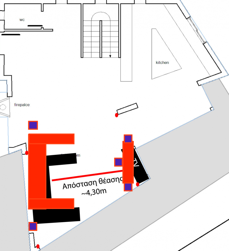

Τα πίσω ηχεία βολεύονται, με το πίσω δεξιά να τραβηχτεί πιο ποντά στον καναπέ. Αλλά το εμπρός αριστερά είναι εντελώς λάθος στην κολώνα, πρέπει να βολευτεί πιο κοντά..
Η τηλεόραση δεν είναι παράλληλη με τον καναπε. Μη μου πεις ότι τα μπριζάκια είναι κοντά στο ταβάνι;
Και ο καναπές είναι πολύ μακρυά. Θες και μεγάλα ηχεία και μεγάλη τηλεόραση. Αν ακολουθήσουμε τη συμβουλή της Sony, για 1080p σε απόσταση 4,3m το ύψος της οθόνης πρέπει να είναι 1,4m και για ανάλυση 4k το διπλάσιο!
Εγώ θα γύρναγα το καναπέ εντελώς προς το παράθυρο, θα έβαζα βιντεοπροβολέα από πάνω, και θα κατέβαζα πανί εμπρός από το παράθυρο για σοβαρές θεάσεις. Η τηλεόραση ας έμενε στη γωνία για χάζι. Και τότε τα μπριζάκια θα έχονταν και πιο κοντά στις σωστές θέσεις για το 5.1, με μόνο πρόβλημα το κεντρικό.

Σε μεγάλη βάση αυτά που θα πρότεινα κι εγω.
Ωραίος :)
Για να μεινει ο καναπες στη θεση του και να ειναι σε ευθεια, πρεπει να πλησιασει αρκετα τηλεοραση και ηχεια...
