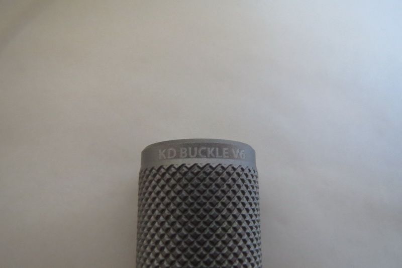

Εδώ και καιρό έψαχνα ένα φτηνό φακό μπρελόκ για τα κλειδιά της αποθήκης, μιας και ο Olight i3S ήταν πολύ ντελικάτος για τέτοια χρήση. Μετά από κάμποσες αποτυχημένες αγορές από Ebay έπεσε το μάτι μου σε ένα ποστ στο BLF για ένα μικρο φακουδάκι ΑΑΑ με πολύ καλό Throw για το μέγεθος του και τιμή κάτι πάνω από τα 10$ η αναφορά λοιπόν γινόταν για τον Buckle V6 της KaiDomain η τιμή του οποιου έχει πέσει στα 5$ πλέον.

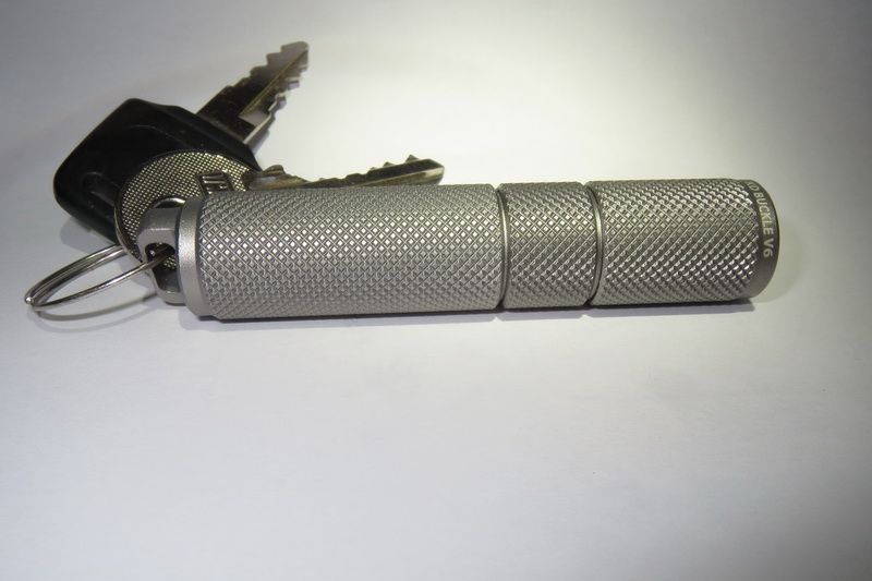

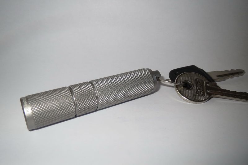

Στα χέρια μας έχουμε ένα προσεγμένο φακό απο αλουμίνιο που δεν θυμίζει τις φτηνές και παραπλήσιας τιμής επιλογές που κυκλοφορούν στην αγορά αλλά φέρνει πιο πολύ σε ακριβότερες λύσεις. Η στιβαρή του κατασκευή και η προσοχή στην λεπτομέρεια στην αρχή με ξένισαν για το επίπεδο της τιμής του, μέχρι και λιπαντικό στα πάσα του καπακιού είχε πράγμα που δεν το συναντάς ακόμα και σε ακριβά μοντέλα μερικές φορές. Οι Εγκοπές "διαμάντι¨σε όλο το μήκος του σώματος είναι βαθιά χαραγμένες για να μην γλιστρά από το χέρι εύκολα ενώ ακόμα και το όνομα του φακού είναι σκαλισμένο. Από θέμα
μεγέθους συγκαταλέγεται στους μεγάλους ΑΑΑ πράγμα που οφείλεται στην στιβαρή κατασκευή τα χοντρά τοιχώματα το ενισχυμένο πίσω μέρος του που δέχεται τον κρίκο και το βαθύ κάτοπτρο το οποίο όμως τον βοηθά να φωτίζει πιο μακριά από τα δεδομένα τις κατηγορίας τους τοποθετώντας τον πολύ ψηλά.

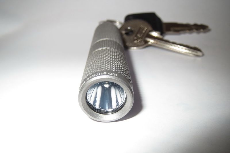

Μπορεί να δεχτεί τόσο μπαταριά ΑΑΑ όσο και την αντίστοιχη μεγέθους μπαταριά λιθιου, το LED είναι ένα ΧΡ-Ε Q5 και αποδίδει σύμφωνα με τον κατασκευαστή 110 Lumen (70 σε άλλο σημείο της σελίδας) τα οποία είναι υπεραρκετά για την φύση του φακού τα οποία βοηθούμενα από το λείο και σχετικά μεγάλο κάτοπτρο τον κάνουν από τους φωτεινότερους της κατηγορίας του. Εδώ να αναφέρω πως έχει μόνο μια σκάλα και πως με μια τυπική επαναφορτιζόμενη μπαταρία 900mAh με έβγαλε 55 λεπτά πριν αρχίσει σταδιακά να πέφτει η ένταση του και τα φτάσουμε στην 1,5 ώρα που ενώ ακόμα ήταν αναμμένος δεν ήταν πλέον καθόλου χρηστικός

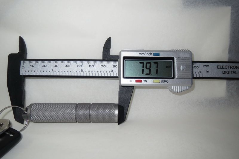

Length (7.75cm): Weight (28.5g) Head Diameter: (1.65cm)

Εδω σε σύγκριση μεγέθους με τους πολύ διαδεδεμένους SK68 κλόνο και τον Olight i3S

Lumen/Runtime: 70 Lumens/80 minutes(AAA NIMH) Όπως έγραψα ποιο πάνω με φρεσκοφορτισμένη 900mAh Tronic έφτασε τα σχεδον 55 λεπτά πριν αρχίσει να ντιμάρει. Το φως του μέχρι τότε ήταν στα επίπεδα του HI του Olight i3S αλλά λόγο κατόπτρου έδινε την εντύπωση ποιο δυνατού φακού.
