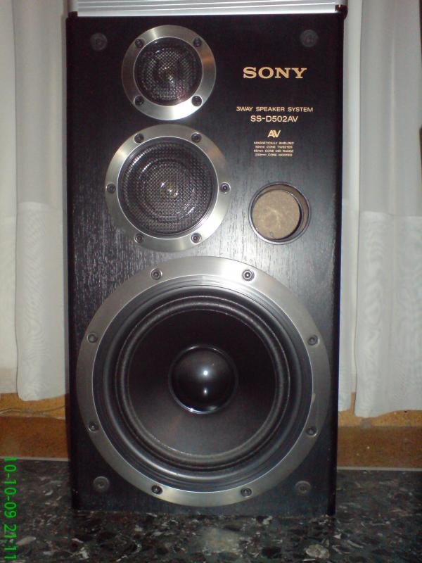

ευχαριστως περιμενω απο εναν μαραγκο να μου φιαξει ενα επιπλο και θα σας πω τα ηχεια ειναι αυτα
Ενδιαφέροντα δείχνουν
Sony 3way speaker system
SS-D502AV
Magnetically Shielded
50mm cone Tweeter
65mm cone Mid Range
230mm cone Woofer

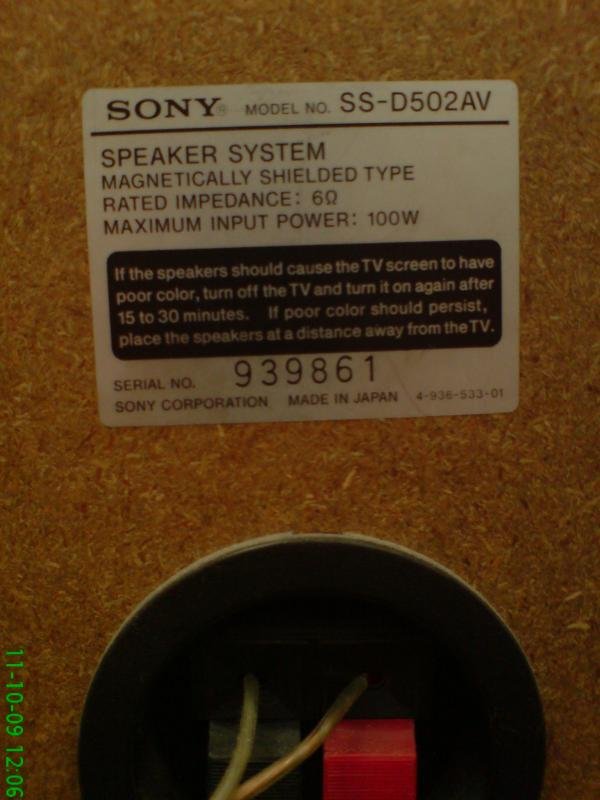

Αν δεν είναι πολύ χαμηλής αντίστασης (τίποτε 4ωμα κλπ) θα ήταν ενδιαφέρον να τα δοκίμαζες επάνω στον 4003. Άλλωστε είναι 7κάναλος οπότε μπορεί και να είχες ένα καλό ζευγάρι front. Πρόσεξε μόνο τα ohm γιατί ο Marantz από πίσω λέει να συνδέσεις ηχεία μέχρι 6ohm.
τα ηχεια πισω λενε 6Ω δες και εσυ στη φωτο

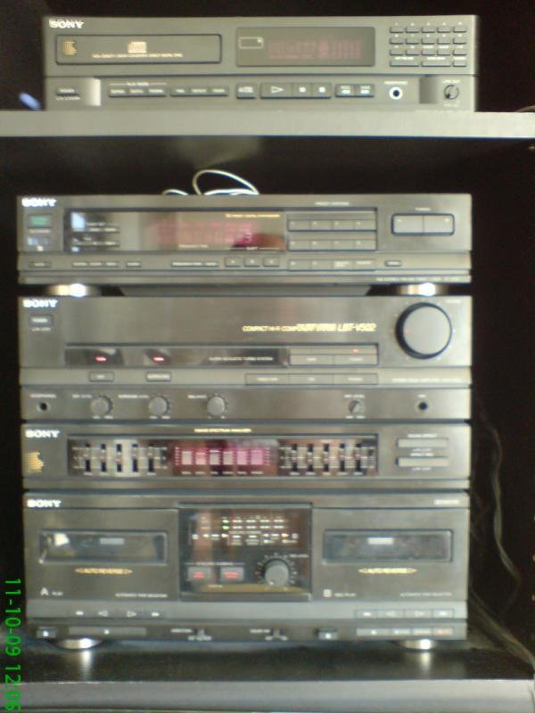

θα ηθελα να σε ρωτησω και κατι αλλο το hi-fi μπορω να το συνδεσω στον marantz σαν tape? to cd θα συνδεθει ξεχωριστα και αν βαλω τα sony σαν front μπορω να βαλω τα 2 kef σαν (sur back L+R)?
εχω και ενα dual πικ-απ που νομιζω δεν συνδεεται με τον marantz η οχι?
εχω μπερδευτει αρκετα και προσπαθω να βρω την καλυτερη λυση
σαν front τα sony ειναι καλα? θα δωσουν τα νεα format ηχου ? δεν παιζουν ρολο που ειναι γενια 1991 sorry αν σε ζαλησα!!

Ο Marantz έχει tape in-tape out για να μπορέσεις να συνδέσεις το κασετόφωνο και να κάνεις εγγραφή και αναπαραγωγή.
Δεν έχει είσοδο για πικάπ αλλά αν το πικάπ σου βγάζει σήμα line μπορείς να το συνδέσεις σε οποιαδήποτε είσοδο line του marantz. Αν το πικάπ σου δεν βγάζει σήμα line (θα το καταλάβεις από τον τρόπο που συνδέεται στο hi-fi σου, δηλαδή αν έχει και καλώδιο γείωσης) τότε μπορείς να ψάξεις για ένα εξωτερικό Phono stage (ένα κουτάκι είναι) που θα συνδέσεις επάνω του το πικάπ και από εκεί θα στείλεις το σήμα στον Marantz.
Εγώ τα sony τα ηχεία τα βλέπω ενδιαφέροντα. θα τα δοκίμαζα στις θέσεις των front και αν έμενα ικανοποιημένος θα τα άφηνα εκεί και θα έβαζα τα δύο δορυφοράκια των 1005 που περισσεύουν στα surround back.
