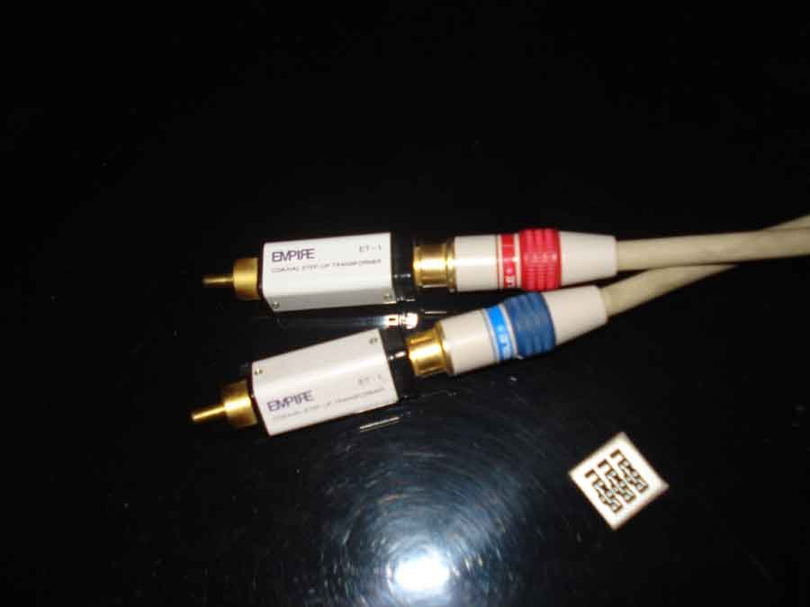

Καλοί μου άνθρωποι, θέλω τις συμβουλές σας.
Κληρονόμησα πρόσφατα από φίλο το εγκαταλειμμένο (και ελάχιστα παιγμένο) πικάπ του. Είναι το γνωστό Rega Planar 3 της πρώτης περιόδου με τον RB-300.

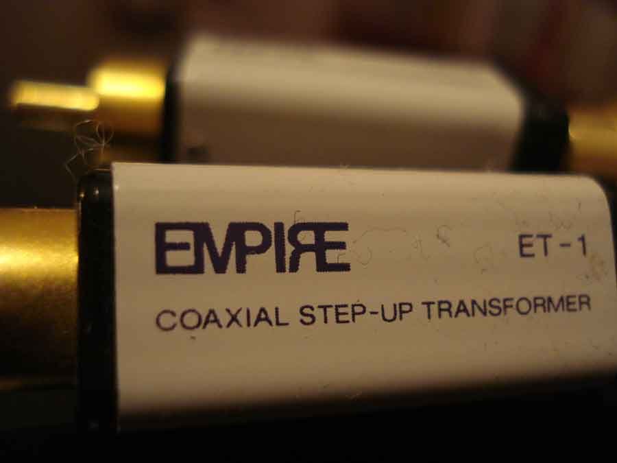

Ο βραχίονας έχει ανακαλωδιωθεί με Monster cable, interlink 500. Στις άκρες των βυσμάτων όπως βλέπετε και στη φωτογραφία, υπάρχουν κάποιοι μικροί «transformers» προφανώς για ενίσχυση του σήματος σε MC κεφαλές.
Αρχίζω τις ερωτήσεις:
  • Είναι αξιόπιστα αυτά τα μηχανάκια; Συμφέρει κανείς να τα κρατήσει και να πάρει μια MC κεφαλή ή καλύτερα να μην τα χρησιμοποιήσει; (υποθέτουμε ότι έχουμε μόνο mm phono.) [Σε δοκιμή μού ακούστηκαν καλά αλλά η κεφαλή που έβαλα ήταν φθαρμένη.]
  • Κάποιος μου είπε ότι δεν είναι και φτηνoπράγματα. Για τι κόστος μιλάμε;
  • Με δεδομένο αυτό το πικάπ, αυτόν τον βραχίονα, αυτή την καλωδίωση σε ποια κατηγορία κεφαλής να κινηθώ; Ποιες συγκεκριμένες κεφαλές θα είχατε να προτείνετε;

To planar είναι all time classic. O δε RB ακόμα περισσότερο.
Για την δισκοθήκη σου έτσι όπως την περιγράφεις το σετακι αυτό είναι μια χαρά και μάλιστα μπορεί με μια ωραία κεφαλή, σωστή ρύθμιση (αυτό θέλει να ασχοληθείς και λίγο) και ένα καλουτσικό phono stage να σε πάει και παραπέρα.
Αφού σου ήρθε στα χέρια το κρατάς χωρίς δευτερη κουβέντα.
Σίγουρα θα θέλει λίγο λαδάκι στο πηγάδι, (υπάρχει κατάλληλο για αυτή τη δουλεία, μη βάλεις ότι βρείς)
Πιθανά και ο ιμάντας να είναι παλιός και να έχει ένα θέμα (μου έχει ξεμείνει άθικτιος ένας από παλιό planar, σου τον χαρίζω, στείλε pm)
Θα έλεγα να μην πας για mc, το θέμα αυτό για να αξίζει το κόπο θέλει κάποιες σοβαρότερες προυποθέσεις. Μια κεφαλή που θα είχα να προτείνω είναι μία απο τις Grado.
Τα τρανσφορμερακια κράτησε τα, δεν βρίσκεις κάτι τόσο ευχρηστο πια.
Κάποτε είχαν περάσει από τα χέρια μου από ένα φίλο. Δεν νομίζω ότι είναι κάτι πολύ σπουδαίο στο οποίο μπορείς να βασιστείς για σοβαρή αναβάθμιση (μπορεί όμως να κάνω και λάθος, αφού όλο το συστημα μου τότε δεν ήταν σε θέση να δείξει και σοβαρά πράγματα) αλλά θα κάνεις τις δοκιμές σου, εγώ θα ήθελα να τα είχα στο συρταρι να υπάρχουν.
