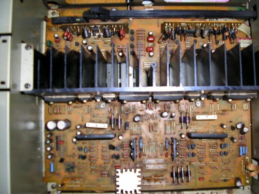

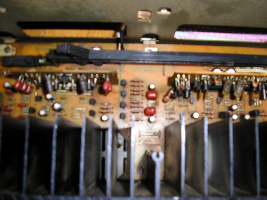

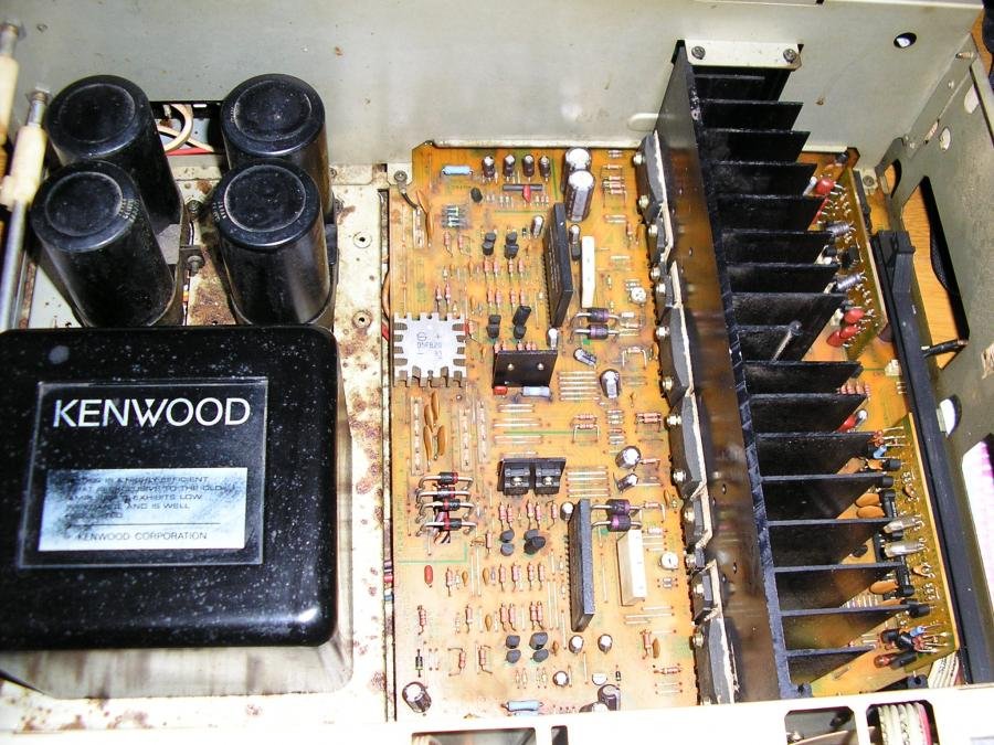

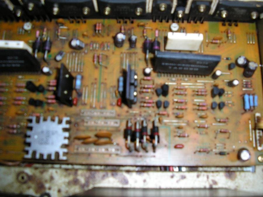

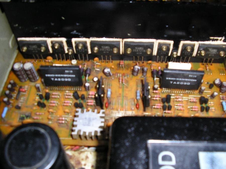

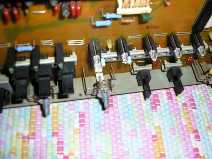

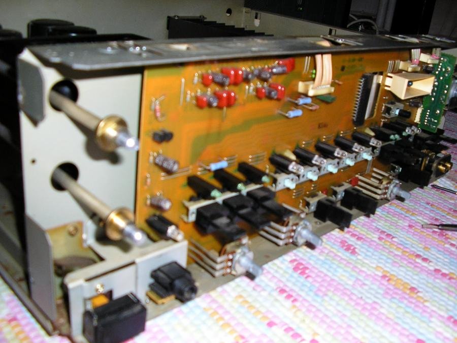

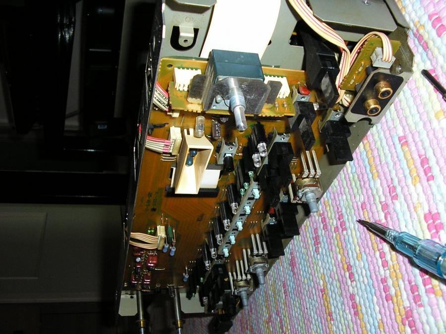

Καλησπερα σε ολους!!!!Ανοιγω αυτο το θεμα για να σας δειξω απο φωτογραφιες αυτον τον ενισχυτη και να μου πειτε θετικα κ αρνητικα σχολια για το συγκεριμενο μοντελο!!Επισης αν αξιζει να κανω upgrade!!!
Ειναι ο kenwood ka-990d.http://www.hifido.co.jp/KWkenwP1010001.jpgP1010009.jpgP1010008.jpgP1010007.jpgP1010006.jpgP1010005.jpgP1010004.jpgP1010003.jpgP1010002.jpgP1010010.jpgood/G1/E/490-10/C08-35485-12419-00/

Τι σημαίνει αν αξίζει; Το συγκεκριμένο μηχάνημα είναι από τα καλά της Kenwood. Η εμφανησιακή κατάστασή του πως είναι; Υπάρχουν βλάβες που θέλουν επισκευή; Τι έχεις στο μυαλό σου με την λέξη "αναβάθμιση"; Πόσα χρήματα θα ήσουν διατεθιμένος να δώσεις για αυτή την αναβάθμιση;

Εγώ με τον όρο "αναβάθμιση" σε τέτοιου είδους συσκευές, καταλαβαίνω μέτρημα με αλλαγή τυχόν εξαρτημάτων όπου χρειάζεται (π.χ πυκνωτές, καμμιά καρβουνιαμένη αντίσταση αν υπάρχει, κανούρια θερμοαγώγιμη πάστα στα τρανζίστορ πάνω στις ψύκτρες)).
Λόγω παλαιότητας χρειάζεται να γίνει, μην περιμένεις πρώτα να χαλάσει.
Μην μεγαλώσεις τους ηλ/κούς της τροφοδοσίας - αν διαπιστωθεί ότι θέλουν αλλαγή- πάνω από το διπλάσιο, ο μετ/τής τροφοδοσίας είναι μάλλον μικρός...
Δηλαδή καμμία αναβάθμιση με την αυστηρή έννοια του όρου (αλλαγή τοπολογίας, ή έστω καίριων εξαρτημάτων με ανώτερα), μόνο τις απαραίτητες αντικαταστάσεις υλικών, τα οποία λόγω παλαιότητας έχουν κάνει το κύκλωμα να μετράει εκτός προδιαγραφών..

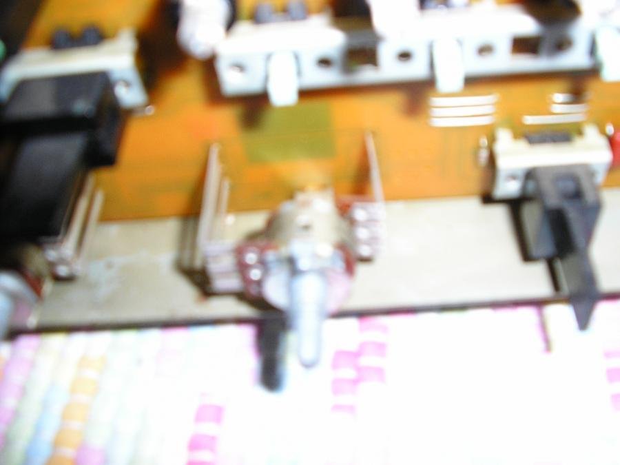

Καλησπερα!απλα ελεγα να αντικαταστησω τους ηλεκτρολιτικους και οτι αλλο χρειαζοτανε! αυτα για τον ορο αναβαθμιση! το σασι ειναι απο αλουμινιο και δεν σκουριαζει αλλα κατι ειχε πεσει μεσα υγρο διοτι βρισκοτανε σε μπαρ και επαιζε τα Rock Box της celestion! δεν εχει κατι παιζει μια χαρα αν εξαιρεσεις το ενα ποτεσιομετρο για το treble αλλα παταω το direct και τα απενεργοποιει ολα! ρωτησα και τον vintage service αλλα ειδε σχηματικο και ειναι ταξη G οποτε δεν εχει και ιδιαιτερο νοημα να ασχοληθω για κανα παρτυ καλος ειναι! τωρα μπορει καπια στιγμη να κατσω να τον φτιαξω ετσι για το χομπυ! σας ευχαριστς ολους για το ενδιαφερον!
