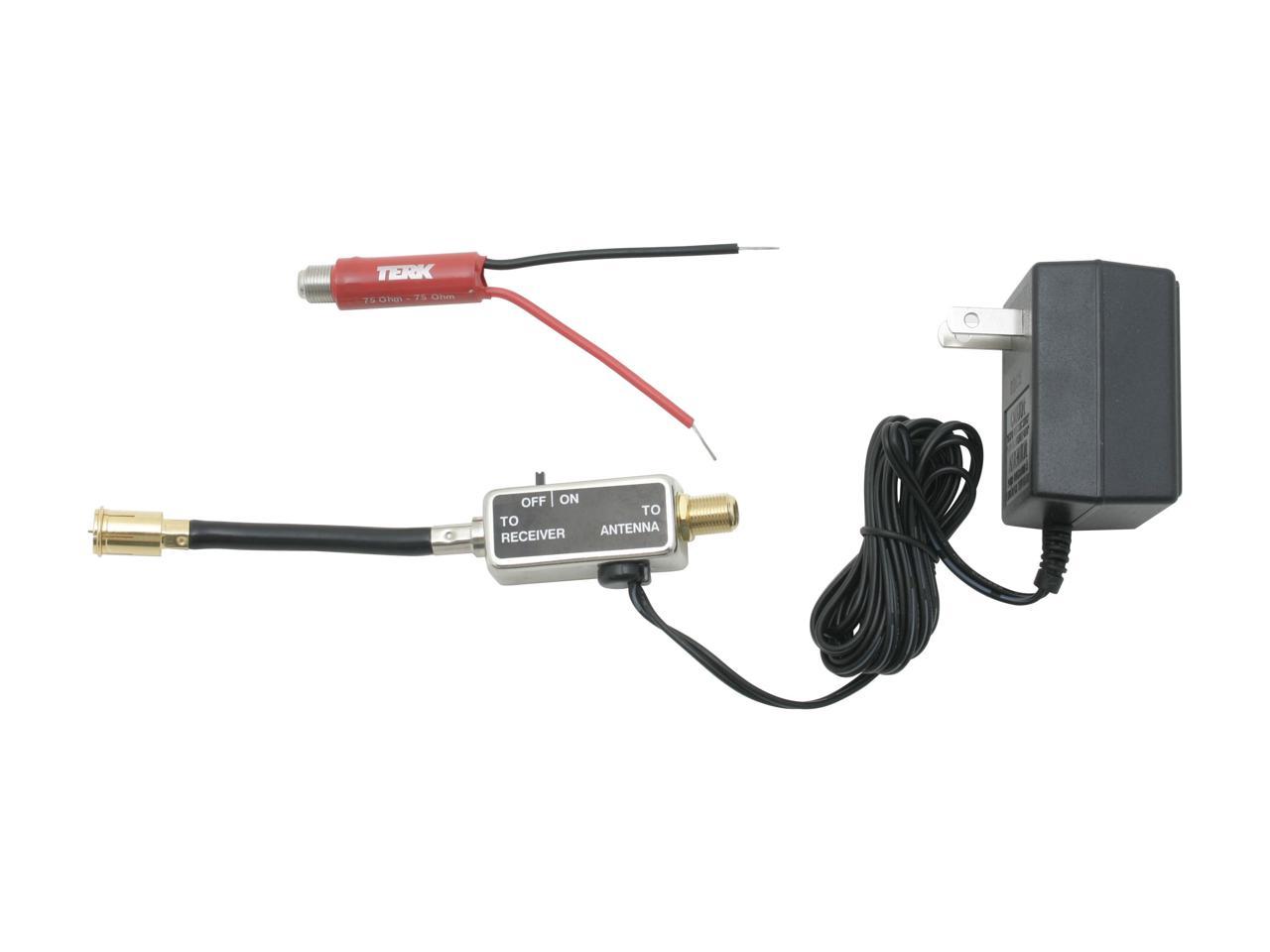

αυτά τα βύσματα μπορούν να χρησιμοποιηθούν για την ίδια χρήση;
το ένα είναι καλώδιο κεραίας AV, το άλλο δουρυφορικό καλώδιο. Ίδια φαίνονται. Είναι;
υπάρχει τρόπος να κοτσάρω το δορυφορικό καλώδιο πίσω στη θύρα του AV (για ράδιο);

από παροπλισμένη nova ωστόσο θεωρώ πως μπορώ να κοτσάρω μια κεραία ραδιοφώνου και να χρησιμοποιήσω το καλώδιο.
την απόληξη μάλλον πρέπει την αλλάξω απ' ότι κατάλαβα για να μπαίνει στο βύσμα του AV.

Μάλλον δεν θα έχεις πρόβλημα με το καλώδιο, μια κεραία όμως τη θες.
Εγώ έχω τον AVR στην κεραία της TV και δουλεύει μια χαρά το ράδιο στα FM.

με αντάπτορα φαντάζομαι ε; γιατί είναι μικρό το βύσμα του AVR (βελόνα).

Είτε με αντάπτορα, είτε με αλλαγή βύσματος, υπάρχουν με μικρή βελόνα και τα δύο.
Ότι βρείς πρώτο

Το 2ο στις φωγραφίες σου είναι η πιο απλή έκδοση του 1ου που δε χρειάζεται βίδωμα. Ο ενισχυτής λογικά θα έχει βιδωτό βύσμα. Δε νομίζω να χρειζεται αλλαγή του βύσματος.
Κάτω: Στην 1η φωτο η πίσω όψη του ενισχυτή μου (βιδωτό βύσμα). Στη 2η ο ενισχυτής της κεραίας FM μου.
