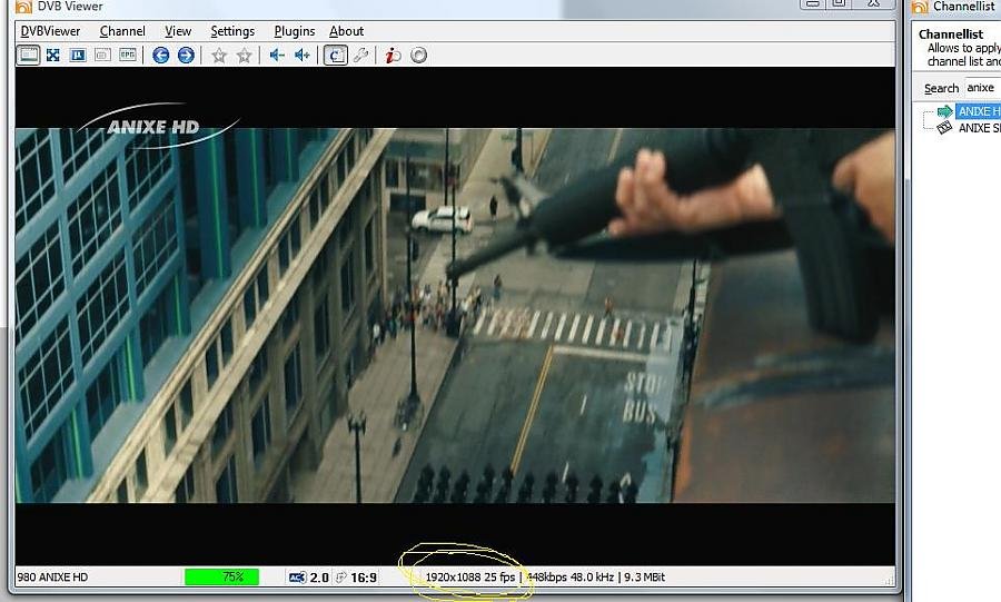

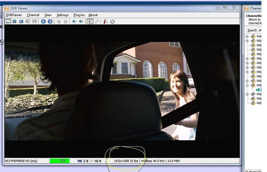

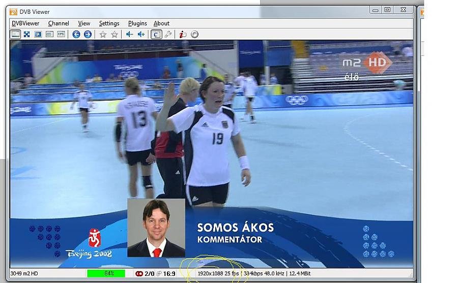

Εγω γραφω το καναλι στον σκληρό, μεταφέρω την εγγραφή στο pc και επιλέγω το snapshot με το power dvd, οπότε ίσως γι αυτό βγάζει 1088...
Σωστή είναι η ανάλυση, 1920Χ1088. Υπάρχουν 8 γραμμές πρόσθετες στο τέλος, ώστε η ανάλυση να είναι πολλαπλάσιο του 16 (το 1080 δεν είναι πολλαπλάσιο του 16), όπως απαιτείται από τα στάνταρ του mpeg2/4 για να χωριστεί κάθε frame σε macroblocks με διαστάσεις 16Χ16 pixel (αυτά που βλέπουμε πολλές φορές ως τετράγωνα όταν η κωδικοποίηση είναι άθλια, ή έχει πολύ χαμηλό bitrate ή πολύ χαμηλό σήμα η δορυφορική/επίγεια μετάδοση). Αυτές οι γραμμές αποκόπτονται μετά (ή κανονικά θα έπρεπε) κατά την αποκωδικοποίηση, είτε από τη τηλεόραση είτε από το δέκτη.
Σωτήρη, thanks.
Προφανώς οι επιπλέον γραμμές δεν έχουν πληροφορία.
