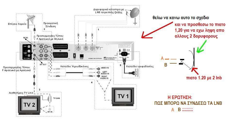

αν γινεται να συνδεσω το 1.20 στο σχεδιο της Nova, που θα συνδεσω τα Α, Β lnb;;;;;
χρειαζομαι εξτρα υλικο να αγορασω;;;
εγω θελω να εχω hotbird για Nova με ολες τις υπηρεσιες PVR και να μπορω να βλεπω και τους δορυφορους ASTRA 19,2E - HELLASAT 39E με τον δεκτη PVR της Nova
