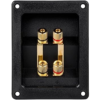

Καλημέρα. Ευχαριστώ πολύ για τις συμβουλές σας. Επίσης θα ήθελα να ρωτήσω για τη σύνδεση έχουν 2 κόκκινα 2 μαύρα αυτά τα ρημαδια από πίσω και γράφει hf kai lf. Πως συνδέονται. Δε πάω παραδοσιακά τα 2 καλωδιακια στον avr?

Το lf=low frequency το hf=high frequency σε περίπτωση που δε χρησιμοποιήσεις τις γέφυρες και δώσεις ξεχωριστά με διπλοκαλωδίωση τις χαμηλές και τις υψηλές. Εσύ εννοείται να φύγεις με διπλό καλώδιο, το κόκκινο απ τον ενισχυτή να συνδεθεί στο κόκκινο του ηχείου και το μαύρο του ενισχυτή στο μαύρο του ηχείου με την προϋπόθεση να είναι γεφυρωμένες οι μπόρνες του ηχείου με τις γέφυρες, δηλαδή μία γέφυρα απ lf στο hf στο κάθε χρώμα όπως στην παρακάτω φωτό.
Απ ότι καταλαβαίνω είναι για διπλό καλώδιο από άλλο ενισχυτή. Α βάλω διπλό στον ίδιο τον PIONEER lx70 που έχω θα δω διαφορά?

Κατάλαβα. Οπότε είτε πάνω συνδέσω είτε κάτω το ίδιο είναι?
Ακριβώς απ τη στιγμή που είναι γεφυρωμένα.
Και γω δεν το ξέρω απλά σαν έννοια το έχω ακούσει. Το πρώτο που συζητήσαμε είναι το bi-amping και αυτό που λέμε τώρα το bi-wiring. Η διαφορά ξέρω ότι στην δεύτερη περίπτωση τραβάς δύο (διπλά καλώδια) από την ίδια έξοδο του avr στο ηχείο. Αυτό που δεν ξέρω είναι αν αξίζει τον κόπο και αν έχει αποτέλεσμα.
Μόνο με πειραματισμό θα μάθεις, σ άλλους άρεσε σ άλλους όχι.
