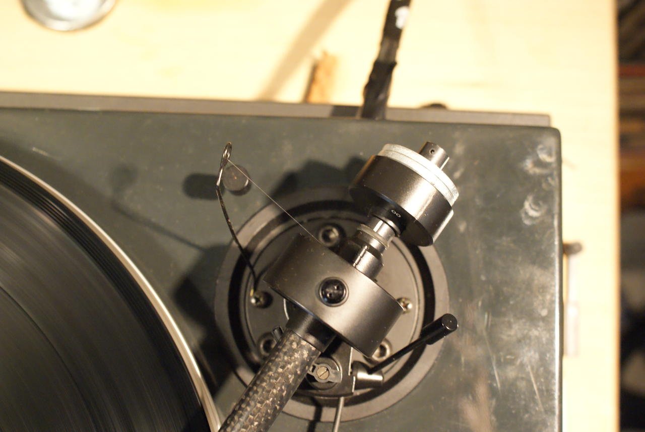

κόπηκε καλώδιο από το βραχίονα κι είπα να αρχίσω τις μοντιφιές...
Κι εκεί που έλεγα να το πουλήσω...τσουπ, ο μαμάκας έκοψα ένα καλώδιο από τον βραχίωνα (Pro-ject 8,6c carbon). Και μιας και έλεγα εδώ και καιρό να τον ανακαλωδιώσω, σκέφτηκα, ευκαιρία είναι τώρα. Σκέφτομαι να το κάνω μόνος μου. Είδα κάτι φωτό από ανακαλωδίωση σε RB 300 και παρατηρώντας τον δικό μου, φαίνονται πιο εύκολα τα πράγματα.
Έχει κάνει κανείς ανακαλωδίωση στον συγκεκριμένο βραχίωνα;
Τι καλώδια να προτιμήσω; Cardas- V.D.H. κάτι άλλο;
Το μαύρο και το πράσινο που είναι για τη γείωση να τα αλλάξω; θα έχω κάποια διαφορά στον ήχο ή τζάμπα ο κόπος;
Να τα κάνω μονοκόμματα μέχρι το phono, ή σε θηλυκά RCA?
Τα clips που κουμπώνουν στην κεφαλή να τα αλλάξω ή να αφήσω αυτά που έχει;

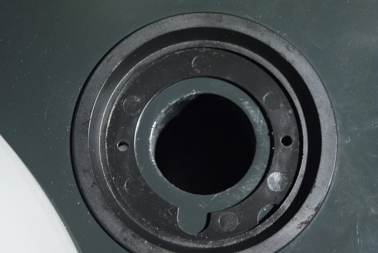

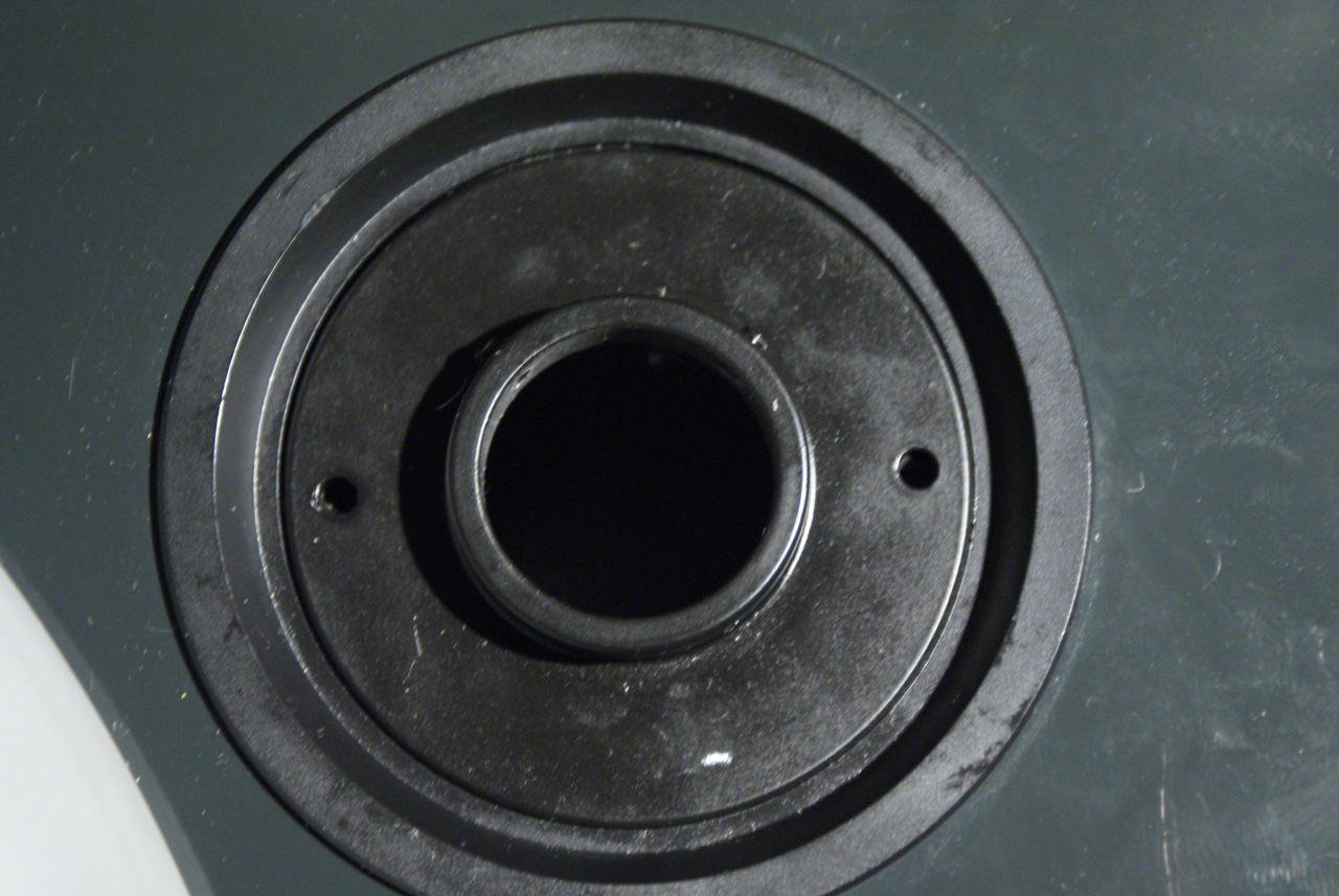

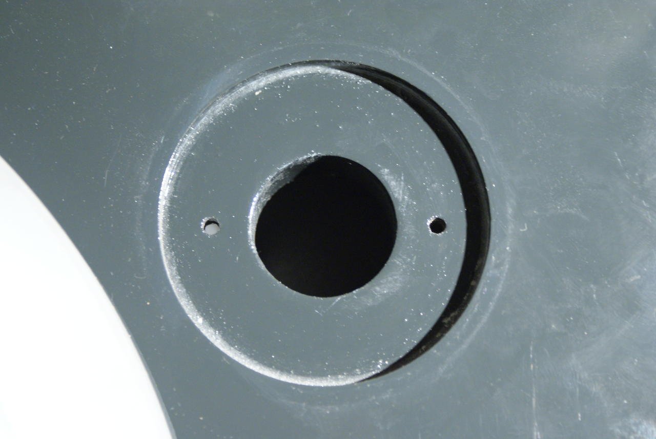

Τώρα που έβγαλα τελείως τον βραχίωνα παρατήρησα τη βάση του. Έχει ένα μεταλλικό δακτυλίδι, μασίφ, βαρύ και κάπως χοντρό, που εκεί μέσα εδράζεται ο βραχίωνας και σφίγγεται με 2 αλενόβιδες. Αυτό το μεταλλικό δακτυλίδι πατάει πάνω σε ένα άλλο δακτυλίδι που είναι πλαστικό, πολύ λεπτό και φτηνό, σαν υλικό (κάπου έλεγε η pro-ject ότι η βάση του βραχίωνα έχει απόσβεση σορμποθάνης...μούφα!!!) και τα δύο αυτά βιδώνονται στο σασί. Κάπου είχα δει εδώ μέσα, κάποιος που είχε βάλει μια ακρυλική βάση στον βραχίωνα του, και θυμάμαι ότι είχε θετικά αποτελέσματα στον ήχο, αλλά δε μπορώ να βρω το thread.
βάζω κάποιες φωτό με τη βάση του βραχίωνα:
Η πρώτη είναι με την τρύπα στο σασί σκέτη, η δεύτερη με το πλαστικό και η τρίτη, με το μεταλλικό δακτυλίδι.

Re: κόπηκε καλώδιο από το βραχίωνα κι είπα να αρχίσω τις μοντιφιές...
Καλησπέρα.
1- Προσωπικά ο ήχος του cardas μου αρεσει καλύτερα.
2 - Τα καλώδια να τα αλλάξεις όλα οχι τοσο για τον ήχο οσο για τις μηχανικές ιδιότητες, (πιο πιθανό να κολλήσουν μεταξύ τους και να κοπουν διαφορετικά καλωδια)
3 - Μονοκόμματα παίζουν καλύτερα - με βυζματα μπορείς να πειραματιστείς με καλωδια.
4- Τα κλιπάκια κρίνε εσύ αν ειναι πολυ φθαρμένα.
Για το δαχτυλιδι κι εγω το εχω δει κάπου αλλα δεν θυμάμαι.
Μην περιμένεις να ακούσεις τεράστιες διαφορές με ανακαλωδίωση βραχίονα εάν δεν έχεις τα κατάλληλα συνοδά όπως κεφαλή, phono, ενισχυτές, και ηχεία, που να είναι ικανά να αναπαράγουν την μικρή διαφορά που επιφέρει.
Σε ένα πικάπ αυτής της κατηγορίας δεν θεωρώ ότι πρέπει να επενδύσεις σε επώνυμα καλώδια που έχουν και ανάλογο κόστος το οποίο δεν θα καταλάβεις ούτως ή άλλως.
Υπάρχουν στο ebay σε πολύ λογικές τιμές έτοιμα χύμα καλώδια βραχίωνα (τεφλόν και ασήμι), με τα οποία έχω κάνει ανακαλωδίωση σε βραχίωνα επάνω σε πικάπ αξιώσεων και έχω μείνει πολύ ευχαριστημένος.
Μεγάλη δυσκολία παρουσιάζει η απογύμνωση διότι τα καλώδια είναι πολύ λεπτά και το τεφλόν δύσκολο και ανθεκτικό υλικό, αλλά θα έχεις μεγάλη μακροβιότητα.
Στην ανακαλωδίωση αλλάζουμε όλα τα εσωτερικά καλώδια δεν αφήνουμε κάποια.
Καλάι να χρησιμοποιήσεις εύτηκτο με ασήμι, πουλάνε μικρές ποσότητες στο ebay, αλλά και μερικά έτοιμα σετάκια ανακαλωδίωσης το περιλαμβάνουν.
Το να φέρεις τα λεπτά αυτά καλώδια μέχρι το phono είναι απολύτως λάθος, διότι με αυτόν τον τρόπο τα έχεις εκτεθειμένα σε ηλεκτρομαγνητικές παρεμβολές. Τα λεγόμενα μονοκόμματα καλώδια είναι κολλημένα θωρακισμένα καλώδια στην βάση του βραχίωνα με αυτά του εσωτερικού του χωρίς την παρεμβολή βύσματος βραχίονα. Εάν έχεις θέση για θηλυκά rca στο πικάπ σου καλύτερα να κολλήσεις εκεί.
Τα κλιπάκια δεν είναι θέμα αν είναι ή δεν είναι φθαρμένα (πως θα μπορούσαν να είναι φθαρμένα σε ένα Project που αναρωτιέμαι αν έχει αλλάξει μια ή δύο κεφαλές, λέω τώρα και να με συμπαθάτε...), είναι εάν μπορείς να τα ξεκολλήσεις και να τα ξανακολλήσεις χωρίς να τα χαλάσεις (μεγάλη δυσκολία επίσης να μην σου τρέξει καλάι μέσα στις επαφές αλλά να είναι αρκετό να κάνεις σωστή κόλληση ώστε να μην σου σπάσει όταν αλλάζεις κεφαλές).
Τέλος δεν γνωρίζω τίποτε για το περίεργο αυτό armboard πολύ πιθανόν στο πικάπ αυτό να μην κάνει διαφορά οπότε μην το πειράζεις.
Απάντηση: κόπηκε καλώδιο από το βραχίωνα κι είπα να αρχίσω τις μοντιφιές...
Πρωτίστως τα μηχανήματα κάνουν τον ήχο!!!
Αν περισσεύουν χρήματα,επενδείστε εκεί

+1 πες μας για το συστημα σου
Καλημέρα, έμεινε πίσω το θέμα, αλλά είχα καιρό να μπώ στο site.
Μετά από κάποιο ψάξιμο κατέληξα σε αυτό το καλώδιο: http://www.audiophonics.fr/en/cartr...wire-cable-recablage-bras-lecture-p-7534.html

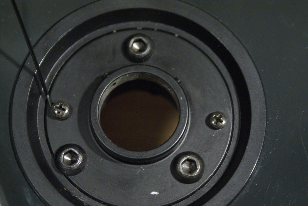

Όσο για τη βάση του βραχίωνα, επειδή είχε δύο πολυ μικρές βιδούλες που έσφιγγαν τη βάση στο σασί, αποφάσισα να βάλω 3 χοντρές αλλενόβιδες, που σφίγγουν πολύ καλύτερα τη βάση στο σασί.
Η μία, όπως βλέπετε, μου ξέφυγε λίγο, αλλά δε πειράζει, είναι μόνο οπτικό το θέμα.
Τώρα ο βραχίωνας έχει σφίξει πολύ καλά πάνω στο σασί και έχει γίνει ένα. Ψυχολογικά τουλάχιστον είναι πολύ καλύτερα, αν και νομίζω πως βελτιώθηκε και λίγο ο ήχος.
