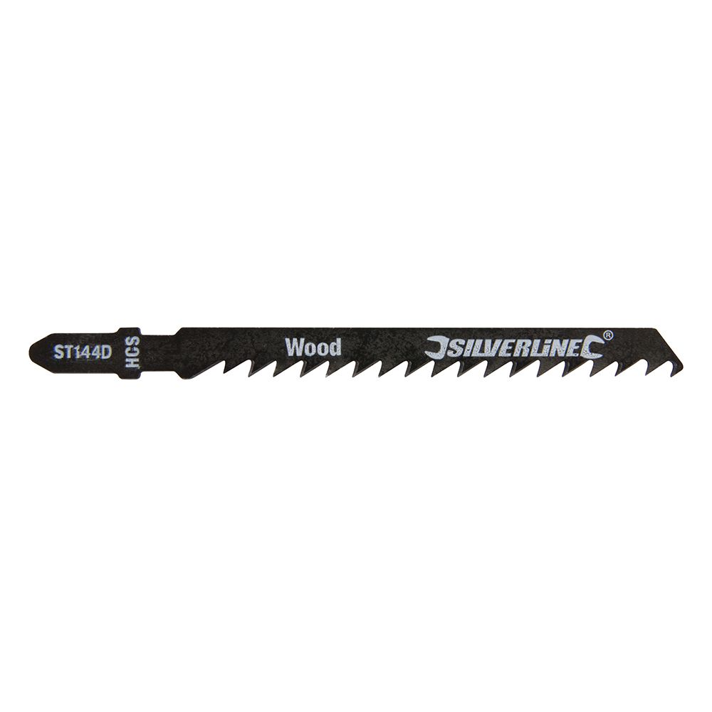

Με την σεγα αναποδα χωρις οδηγο απο πανω για να κραταει την λαμα ισια και ταυτοχρονα το ξυλο κατω στην βαση σταθερο, δεν γινεται, ιδιως σε σκληρα ξυλα, μεγαλες διατομες και κοντρα στα νερα.
Οταν λεω να το σφιξεις, εννοω να το κρατας κατω καθως το σπρωχνεις πανω στη λαμα. Αυτο που κανουμε δηλαδη με την σεγα παγκου (scroll saw).
Η λαμα παιζει ρολο αλλα στην περιπτωση της αναποδης σεγας ετσι οπως το εχεις στησει, δεν θα κανεις δουλεια. Καλυτερα να προσπαθησεις με καλη λαμα και την σεγα κανονικα.
Θα σε βοηθησει στο rip cutting μια λαμα με λιγα δοντια, speed for wood. Θα κοβει πιο ευκολα, το λεει και η λεξη.. speed.

Μαλακο σουηδικο προσπαθω να κοψω, απο καδρονακια κομμενα, αλλα παραλληλα με τα νερα. Απο πηχακια 12χ6χ4 cm (περιπου) προσπαθω να βγαλω "φετες" 12χ6χ1 cm (περιπου).
Προσπαθουσα να το κρατησω κατω αλλα μιλαμε για τρελο χοροπηδημα. Αφου πιστεψα οτι κατι εχει η σεγα, μεχρι που εκοψα καθετα με τα νερα ενα πηχακι για να δω και εκοβε (ως συνηθως) μια χαρα.
Θα προσπαθησω και με τη σεγα κανονικα μολις βρω λιγο χρονο.

Τα 6 εκατοστα υψος ειναι ηδη πολλα για μια σεγα ιδιως για παραλληλη κοπη!! Θες οπωσδηποτε πριονοκορδελα για τετοια υψη κοπων.

Η αληθεια ειναι οτι στην τελευταια προσπαθεια εκανα ακριβως αυτο: Εκοψα τσατρα πατρα ενα πηχακι, ετσι που τα 6cm να γινουν 3-4. Και πηγε καλυτερα μετα η "φετα" (απλως ηταν πολυ μικρη για αυτο που θελω, στο μυαλο μου εχω πιο μεγαλες αργοτερα).
