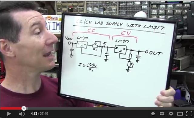

Mε την ευκαιρία της δημιουργίας του τροφοδοτικού για το Μιχάλη, είπα να φτιάξω και 1-2 για μένα, για να έχω επιτέλους ένα εύκολο τρόπο να τεστάρω τις πλακέτες μου και να μην ψάχνω συνέχεια μπαταρίες κλπ
Δεν θέλω κάτι περίεργο ή εξωτικό. Ένα απλό ρυθμιζόμενο τροφοδοτικό με floating rails για να μπορώ να τα βάλω σε σειρά, και ένα όμορφο όργανο μέτρησης V και Α
Εδώ και καιρό είχα σταμπάρει το video του Dave, oπότε θα φτιάξω κάτι τέτοιο
Για reg θα μπεί το LM1084 και η ρύθμιση θα γίνεται με wirewound πολύστροφα ποτενσιόμετρα 20K @5W
Ιδέες/απόψεις?
Δεν είναι καθόλου κακή ιδέα για ένα απλό ρυθμιζόμενο τροφοδοτικό.
Νομίζω ότι καλώς στρέφεσαι στα LM1084 αντί των σύνηθες LM3XX.
Κοίτα το παρακάτω απλό σχέδιο http://electronics-lab.com/projects/power/010/ αν και είναι μέχρι τα 15V/3A με είσοδο τροφοδοσίας 18V.
Δεν ξέρω εάν μπορείς να πλησιάσεις εύκολα τη μέγιστη έξοδο των 29V, δίχως αισθητή πτώση τάσης και ρεύματος. Στις προδιαγραφές λέει ότι πάει, φυσικά.
Εάν σε ενδιαφέρει πιο "γαιδούρι" 1084 να στραφείς στο http://au.element14.com/linear-technology/lt1083cp-pbf/ic-v-reg-ldo-adj-1083-to-3p-3/dp/9559728
Αυτό δίνει μέχρι και 7,5Α με μέγιστη τάση εισόδου τα 30V και έξοδο τα 28,5V.
To καλό είναι ότι στα datasheet τους, έχουν πολύ καλή τεκμηρίωση που θα σε βοηθήσουν.
