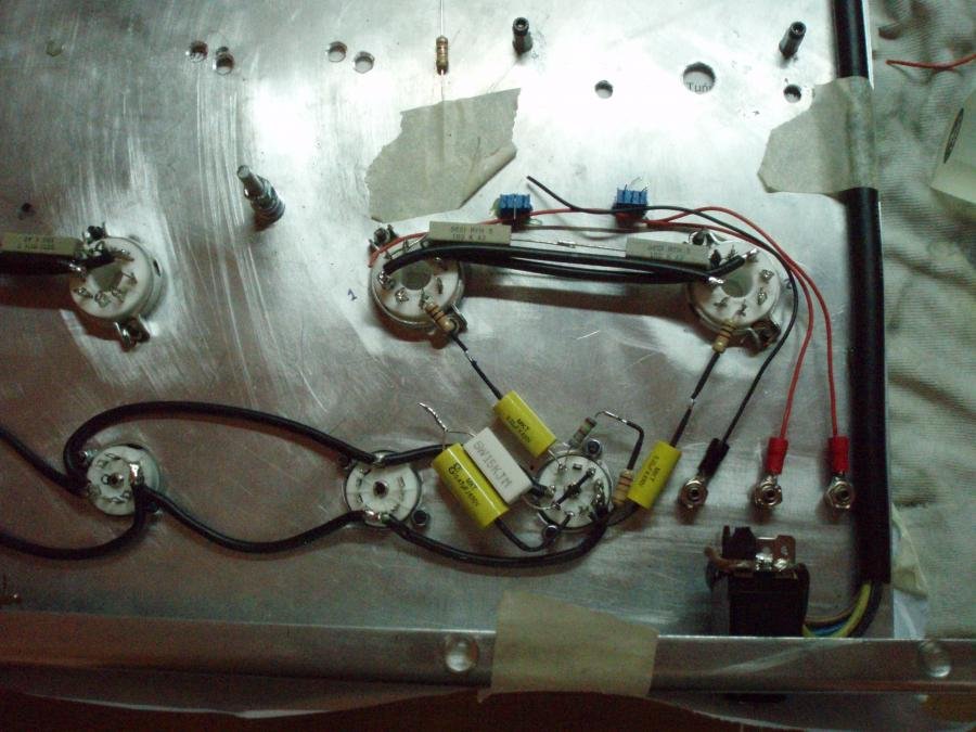

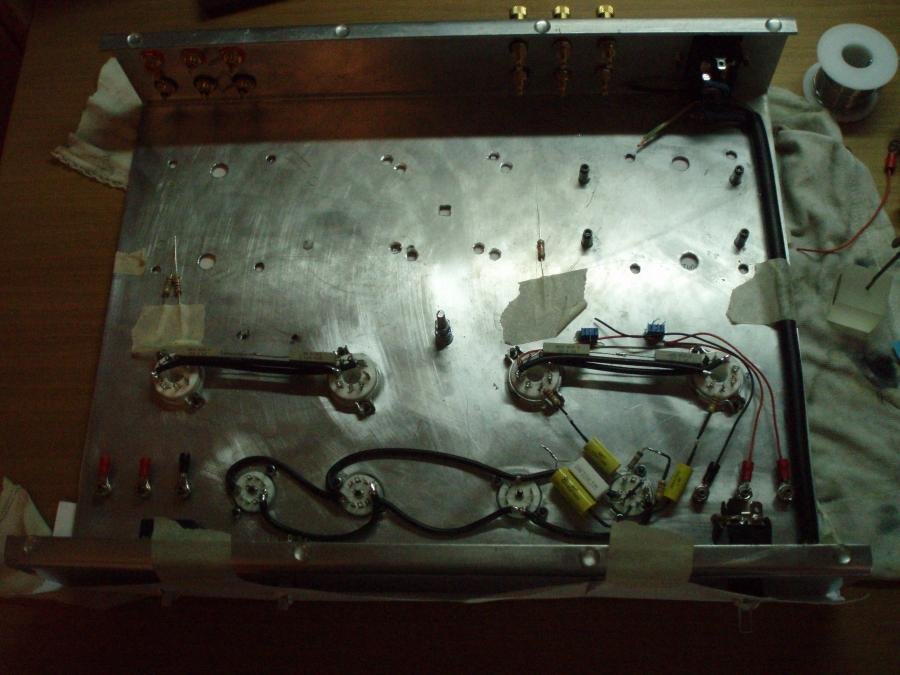

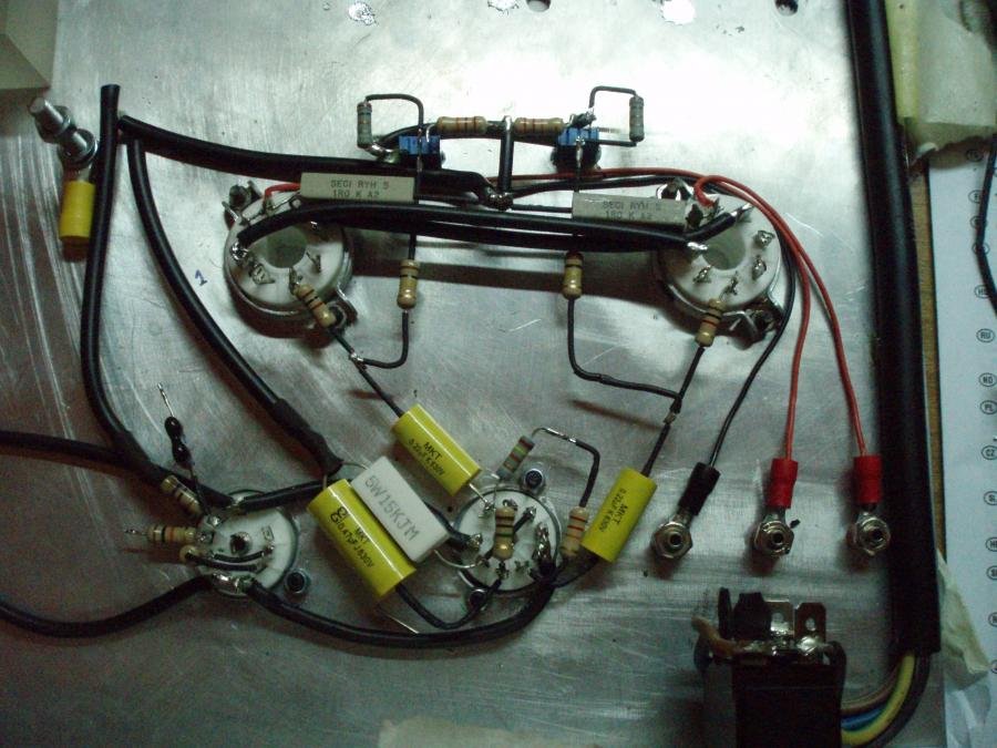

Για να μην έχουμε το άγχος του μπαμ, την πρώτη φορά που θέτουμε σε λειτουργία κατασκευές βάζουμε στη σειρά και έναν λαμπτήρα πυράκτωσης.
Αν βλέπω καλά στην φωτο έχεις συνδέσει και την ανάδραση, τολμηρή κίνηση.
Πρέπει να βεβαιωθείς ότι η συσκευή δεν ταλαντώνει
Οι πρώτες μετρήσεις – παρατηρήσεις που πρέπει να κανείς είναι
Το bias των λυχνιών εξόδου είναι δυνατόν να ρυθμιστεί ? ή έχει μεγάλες διακυμάνσεις ?
Αν η ρύθμιση είναι δυνατή και οι όποιες διακυμάνσεις είναι μικρές είσαι σε καλό δρόμο
Οι τάσεις στις καθόδους των λυχνιών προενίσχυσης και αναστροφής είναι οι επιθυμητές ? είναι σταθερές ή έχουν διακύμανση ?
Όλα αυτά με ωμικό φορτίο στη έξοδο και βραχυκυκλωμενη είσοδο
Στη συνέχεια θα χρειαστείς γεννήτρια και παλμογράφο
Εχω περασει καλωδια απο την αναδραση αλλα δεν τα εχω συνδεση στον μετασχηματιστη,τα εχω μονωση στις ακρες.Ρυθμισα το bias χωρις ωμικό φορτίο στη έξοδο και βραχυκυκλωμενη είσοδο κ οι διακυμάνσεις ειναι το πολυ 2mv διαφορα.καλα δεν ειναι?
Οταν τελειώσεις με όλα τα άλλα και ενώσεις την ανάδραση, έχεις πιθανότητες 50-50 η φάση να είναι σωστά. Αν είναι λάθος ακούς τον μετασχηματιστή να κάνει θόρυβο. Κλείστον αμέσως και κάνε αναστροφή στα πρωτεύοντα του μετασχηματιστή.
Εχει σχεδιο ο μετασχηματιστης στο κουτι κ τα εχω βαλει οπως τα λεει.πιστευω οτι ειναι σωστα.απλα χρειαζομαι βοηθεια απο καποιον με εξοπλισμο
