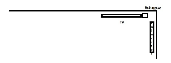

Γεια,
Σχεδιαζω την αγορα μιας βιβλιοθηκης 4.80 μηκος που αποτελειται απο 4 οριζοντιους χωρους 1.2μ ο καθενας. Σε εναν απο τους 4 αυτους χωρους, θα μεινει ενα 'κενο' κομματι για να τοπο8ετηθει μια επιτοιχια 47αρα τηλεοραση (απο προχειρη ερευνα τηλεορασεις αυτου το μεγεθους ειναι συνηθως 1.10 - 1.15 οποτε 'χωραει'). Το επιπλο ειναι πολυ 'ανοιχτο' οποτε δεν θα εχω προβλημα 8ερμοτητας (ο χωρος πανω-κατω απο την τηλεοραση ειναι ρυθμιζομενος οσο θελω).
Λογω καποιων ιδιαιτεροτητων με την τοποθετηση των καναπεδων, σκεφτομαι ο χωρος της tv να ειναι ο τελευταιος χωρος στα δεξια. Κατω απο την tv θα μπει ενα κεντρικο ηχειο και ακριβως διπλα το δεξι ηχειο του av συστηματος. Αυτο που με ανησυχει ειναι οτι στον διπλανο τοιχο και σε αποσταση 35 εκατοστων απο την tv ειναι ενα καλοριφερ το οποιο δεν γινεται να μετακινηθει. Οποτε η ερωτηση ειναι αν υπαρχουν εμπειριες με προβληματα με τετοιου ειδους τοποθετησεις (τηλεοραση / ηχειων κοντα σε καλοριφερ). Βαζω και ενα απλο σχεδιο με την υποτιθεμενη τοποθετηση. (βιβλιοθηκη - tv - av system θα παραγγελθουν οποτε δεν δεσμευομαι απο καποιο ηδη υπαρχον εξαρτημα - αν καποιο μοντελο εχει καποιο πλεονεκτημα παρακαλω να το αναφερετε)

Το πολυ πολυ να σου αυξηθει λιγο το clouding λογω της θερμοκρασιας.
Αν τοποθετηθει μια συσκευη πανω στο σωμα του καλοριφερ τοτε ναι θα υπαρχει προβλημα!!!!! Εαν τοποθετηθει διπλα στην αποσταση που αναφερεις θα εχει την θερμοκρασια του περιβαλλοντος. Δηλ. αν εχεις 18 βαθμους θα εχει 18 βαθμους αν εχεις 24 θα εχει 24.
