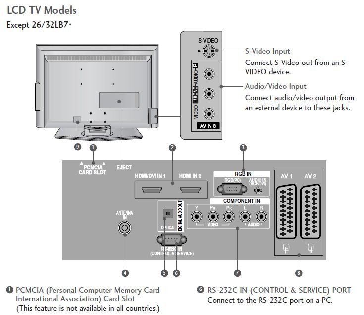

Η τηλεόρασή σου δεν διαθέτει δέκτη MPEG 4, χρειάζεσαι εξωτερικό δέκτη ή συμβατή μοντούλα για την CI.
attachment.php
............. 1
Τη συγκεκριμένη τηλεόραση παιδιά την έχει κολλητός μου φίλος, και η μόντουλα δείχνει τα MPEG4, αλλά βγαίνει και το μύνημα υπηρεσία HD!
Μη διαθέτοντας όμως USB θύρα, αλλά μόνο RS232, δεν ξέρω πώς θα βρούμε τρόπο να την αναβαθμίσουμε.....:slapface:
Όχι, είπα καθαρά ότι τα έπαιζε της Digea, αλλά δεν εξαφανιζόταν το μύνημα "υπηρεσία HD"! Για να γίνει αυτό η τηλεοραση πρέπει να αναβαθμιστεί αλλά πώς να το κάνεις, όταν δεν υπάρχει θύρα usb?
