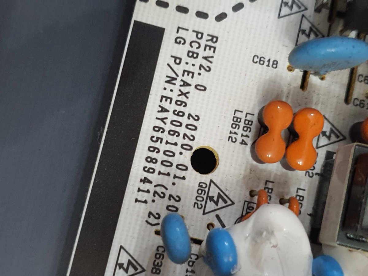

Λοιπόν στα νεότερα μετα απο καιρο.. αφού την ειχα αφήσει και την έβγαζα από την μπριζα και βολευόμουν έτσι,διότι με το σέρβις εδώ δεν βγάζω άκρη σε καμια περιπτωση. Σήμερα λοιπόν η τηλεοραση δεν ξανά άναψε. Την έλυσα μόνος μου μετά από λίγα λεπτά. Τσέκαρα μήπως δω τπτ μαυρισμένο πάνω σε τροφοδοτικο και πλακετα αλλά δεν βλέπω κάτι. Το θεμα ειναι που βρίσκουμε τροφοδοτικο τωρα για να ξεκινήσω από εκεί.εχει ιδέα κανείς? Στο ebay που έριξα μια ματιά δεν βλεπω κάτι ολόιδιο

πως το έλυσες το πρόβλημα?
