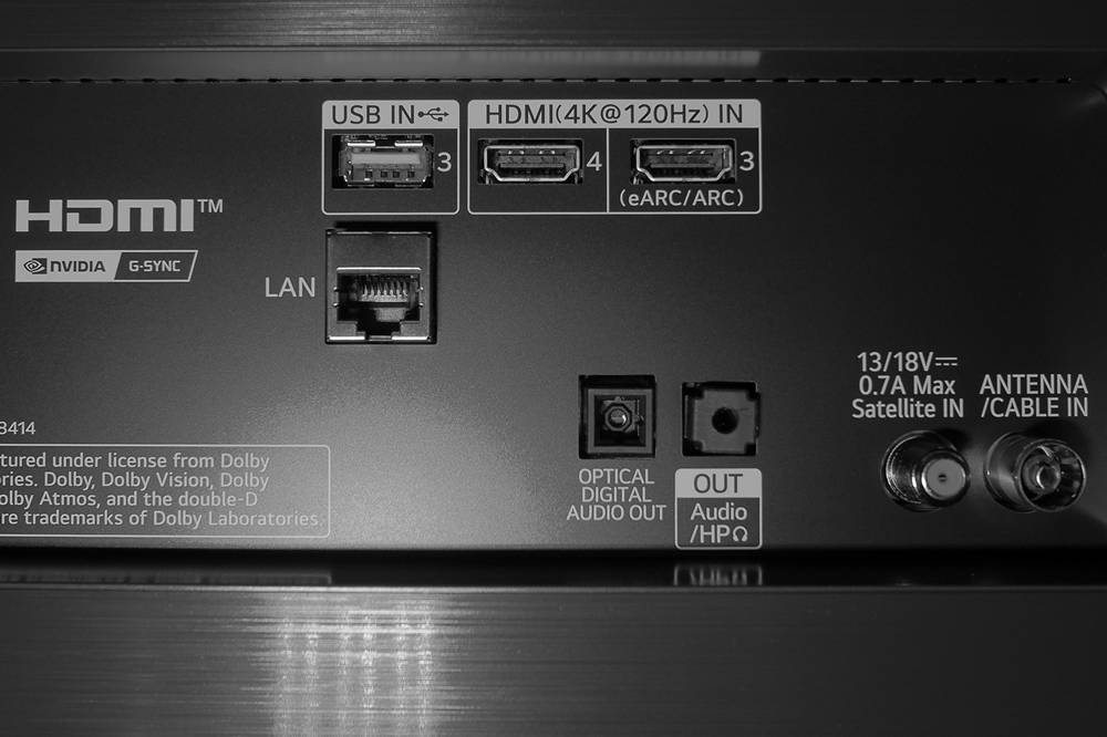

πηγαινε στο πινακα ελεγχου και επιλεγοντας την εισοδο hdmi που εχεις την μπαρα,
πηγαινε την διαδικασια σεταρισματος απο την αρχη.
Έχω πάρει 2 διαφορετικά καλώδια από Amazon 8K 48Gbps with Ethernet. Τίποτα δεν δουλεύει.
Πήρε το μάτι μου κάπου ένα παράπονο σε site της LG ενός που έλεγε ότι η ηχομπάρα SL8Y (σαν την δικιά μου) πρέπει και αυτή να έχει είσοδο eARC και όχι απλή ARC για να παίξει True HD. Το eARC δηλαδή πρέπει να είναι "on both ends". Παρόλο που στα specs της ηχομπάρας γράφει για "True HD", δεν μπορώ να καταλάβω πως νοούν ότι θα μπορούσε να το αναπαράξει. Οπότε μάλλον τζάμπα αγοράζω καλώδια.
Από την άλλη μου έχει κολλήσει η ιδέα ότι και η τηλεόραση από μόνη της θα έπρεπε να μπορούσε να παίζει από τον δικό της media player τα True HD Demos, από τα δικά της ηχεία, αν αφαιρέσω την ηχομπάρα. Παρόλα αυτά πάλι βγάζει το μήνυμα ότι το βίντεο δεν έχει ήχο.
στο προηγουμενο σετ που ειχα με av yamaha και oled B6,ειχα τρομερα θεματα.
τα ιδια θεματα οταν πηρα c1 με τον yamaha.
επαιζε οτι ηθελε,οποτε ηθελε.
τωρα με c1 και av denon,ειναι πολυ πιο ομαλα τα πραγματα.
γενικα οι lg παρουσιαζουν αρκετα μπερδεματα με το arc/earc.
κανε εναν κοπο και πηγαινε wizard απο τον πινακα ελεγχου,και δηλωσε την ως ηχομπαρα-εαν δεν παιζει,δηλωσε την ως ενισχυτη av.
δεν μου`ρχεται κατι αλλο.
