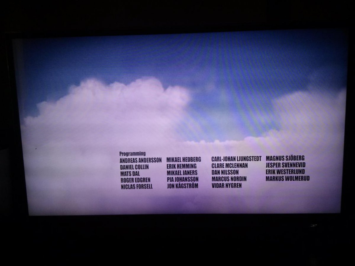

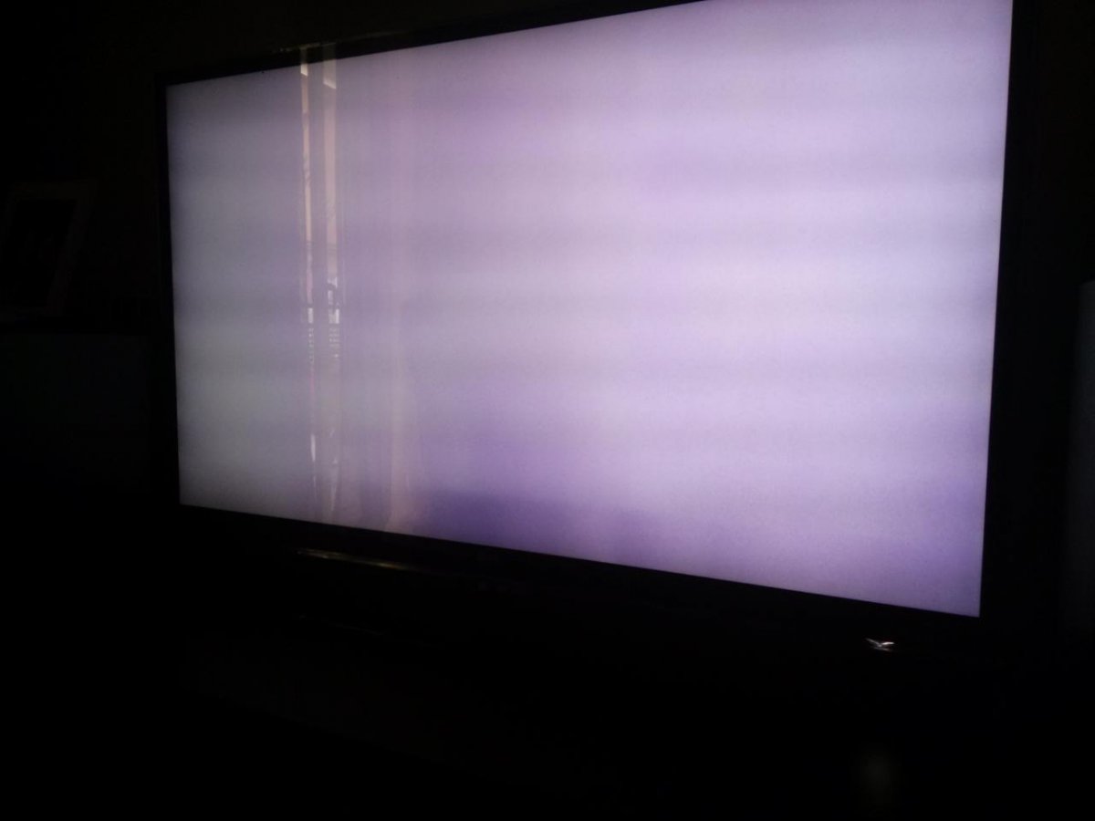

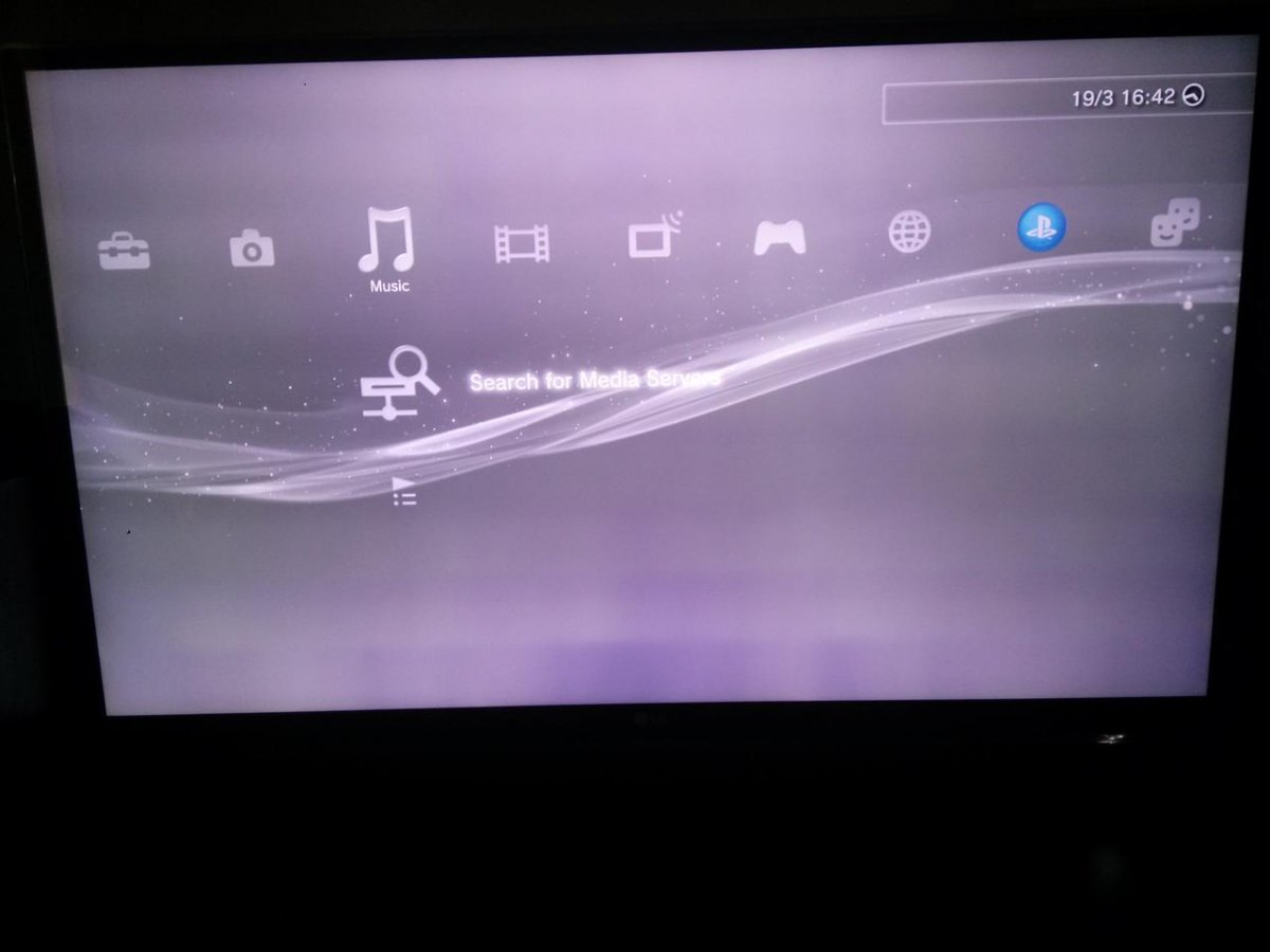

Εβγαλα και μερικες φωτο. Οι πολλες οριζόντιες γραμμες είναι λογω της φωτογραφικης μηχανης . Το πρόβλημα παρουσιάζεται μονο στο κατω μερος και κυριως στο κεντρο.

δεν φαινεται ακριβως για banding αλλα για χρωματικη αλλοιωση στο φιλτρο η στραβωμα στον φιλτρο-διαχυτη...εχεις περασει την οθονη με καποιο καθαριστικο?εχει πιεστει καθολου αυτο το σημειο??οπως και να εχει δεν συμφερει να κανεις ουτε επισκευη ουτε αντικατασταση(εκτος και αν το θες για δικαιολογια για τον εαυτο σου για να την αλλαξεις)
Kαθαριστικο όχι, μονο υγρο πανακι.
Μηπως επειδή στο συγκεκριμενο σημειο κουμπωνει η βαση, εχει γινει αυτό το στράβωμα που λες;
Δεν εχεις και αδικο για την δικαιολογια ...

IOP δεν ήταν η LX9500; Σαν να έχει καεί κάποιο LED μοιάζει...
χμμμ ισως με αυξομειωση της φωτεινοτητας η οπ.φωτισμου να δειξει εαν ειναι καποιο-α καμμενα led..μπορει βεβαια και να εχει μειωθει και οι φωτεινοτητα σε καποια led οι οι οδηγοι να εχουν καποιο θεμα διαχειρισης φωτεινοτητας
