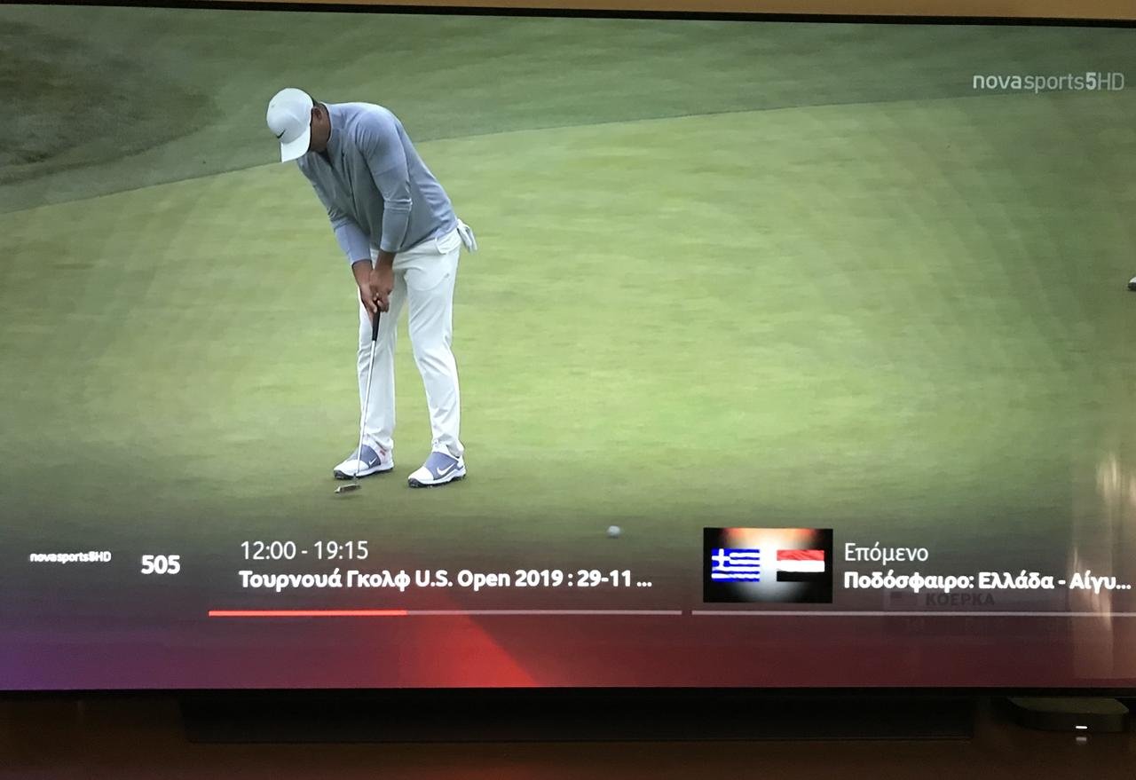

Στο Vodafone TV και μόνο σε αυτό ( στα κανάλια ή στην άλλη πηγή δεν το παρατήρησα ) εμφανίζεται το παρακάτω όταν πάω να αλλάξω τα κανάλια .

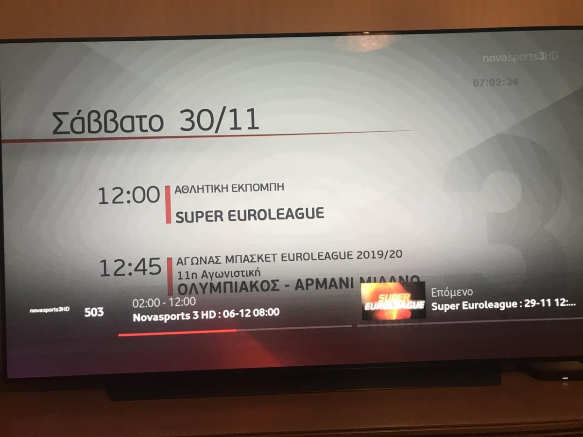

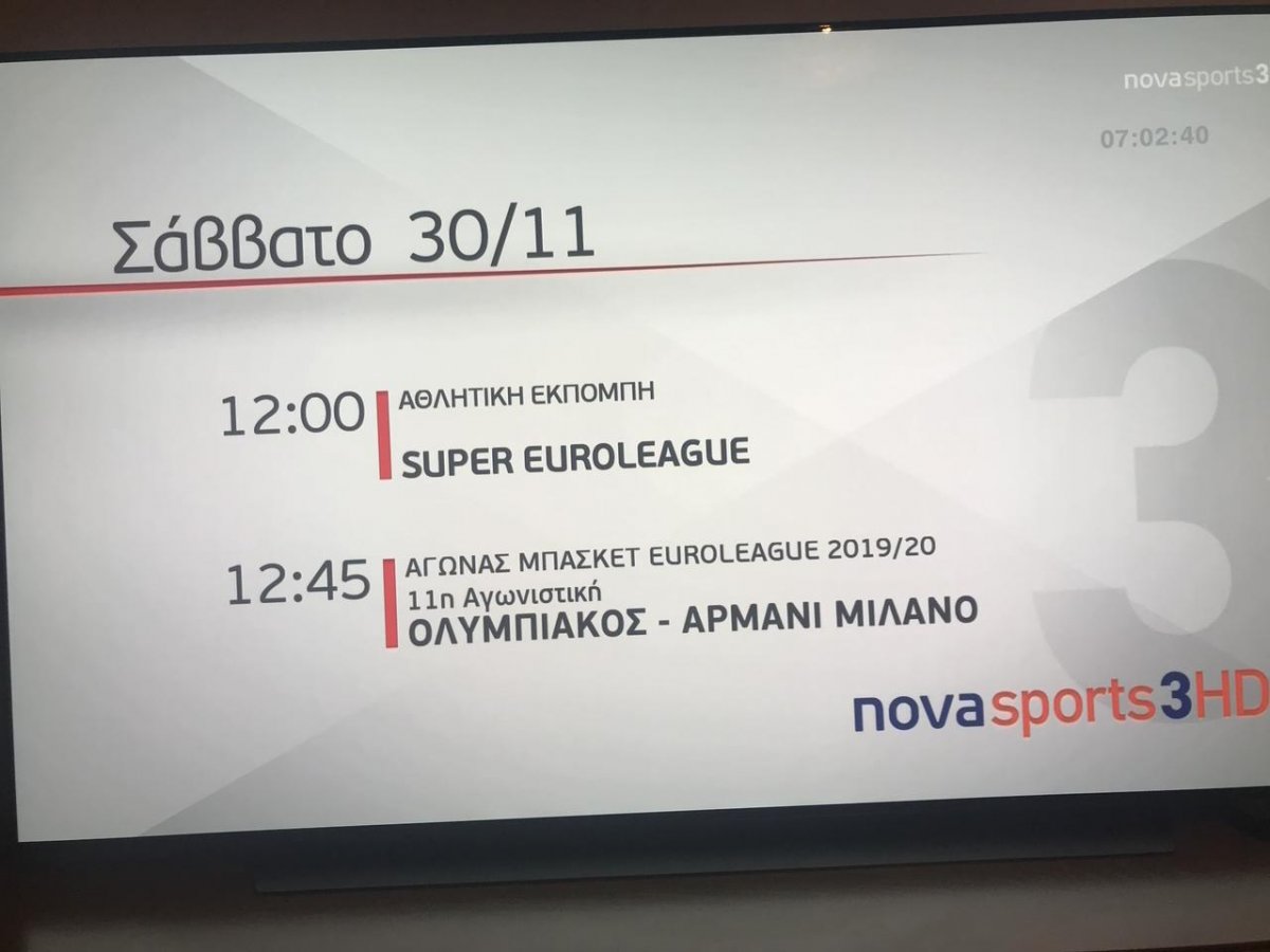

Οταν αλλάζω κανάλι για λίγα δευτερόλεπτα βλέπω αυτό :
και μετά οι εικόνα καθαρίζει . .
Αυτό το παρατηρώ μόνο στο Vodafone TV και όχι οταν κάνω αλλαγή στα ελεύθερα κανάλια
Μπορείτε να μου εξηγήσετε τι είναι αυτό και αν χρίζει ανησυχίας και αλλαγής TV ή είναι πρόβλημα αποκωδικοποιητή ??
Ευχαριστώ . . .
εαν δεν το βλεπεις απο αλλη πηγη κατι δεν παει καλα με το vodafonetv και το πιο πιθανο καποια ρυθμιση του στις επιλογες εικονας.
είναι ότι έχει χαμηλό bitrate στην αρχή και γι αυτό βλέπεις έτσι. σε άλλες περιπτώσεις μπορει να δεις ακόμα και σπασίματα/προβλήματα στην κίνηση ή τετραγωνάκια.
φυσιολογικό το βρίσκω.
Στην τηλεόραση έχεις ενεργή στο High (πιθανών) κάποια ρύθμιση (ή ρυθμίσεις) NR (Noise Reduction) η οποίες σου προκαλούν αυτό το πρόβλημα.
Βάλτες στο Low ή στο OFF και όλα θα φτιάξουν.
Δεν είναι κάτι χαλασμένο. Δεν φταίει το VODAFONE TV.
