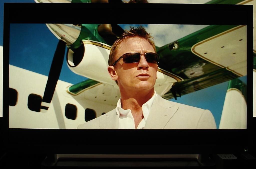

Σαν σημερα 20/2/2015 ειχα παραλαβη την 60' LG PB5600....2 χρονια χωρις κανενα προβλημα ,η τηλεοραση παιζει αρκετες ωρες τα απογευματα στα τηλεοπτικα καναλια απο την οικογενεια και απο τοτε που την αγορασα την εχω ΠΑΝΤΑ στο ζοομ να μην υπάρχουν τα λογοτυπα καναλιων και τις ρυθμισεις που μου πρότεινε ο φιλος μου DOOM_NX για καναλια και ταινιες.Σχεδον καθε βραδυ θα παιχτη ταινια απο το media player (Net Gear NeoTV 550) ,το αχνο ροζ σε καταλευκο φοντο (Dirty Screen Effect DSE) υπαρχη ,αλλα ΔΕΝ φαινετε κατα την αναπαραγωγη σε τηλεοπτικα καναλια ή ταινιες δεν ξεχωριζη κατι....μονο σε καταλευκο φοντο.
Σε γενικες γραμμες ειμαι παρα πολυ ευχαριστημενος απο την τηλεοραση...καθημερινα σε ταινιες απολαμβανω τα φυσικα της χρωματα, τις χωρταστικες 60 ιντσες στα 3,5 μετρα.
Κανενα προβλημα και στον 2ο' χρονο τωρα ,για τα 650 ευρω που εδωσα και που αρκετοι ηταν ΚΑΤΑ των Plasma οταν ρωταγα για αγορα tv...συγκρινοντας led φιλων με τα δικα μου ματια..αλλα και φιλους που εχουν ερθει και ειδαμε ταινιες μαζι ,μου ειπαν οτι στα χρωματα της και την ζωντανια της ειναι απιαστη..
