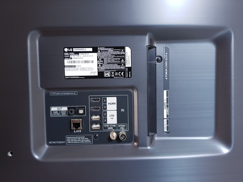

μήπως ξέρει κανείς κάτοχος της SM8500 εάν έχει HDMI 2,1 ή 2,0
ρωτάω γιατί στα μισά site την βρίσκω με 2,0 και άλλα μισά με 2,1

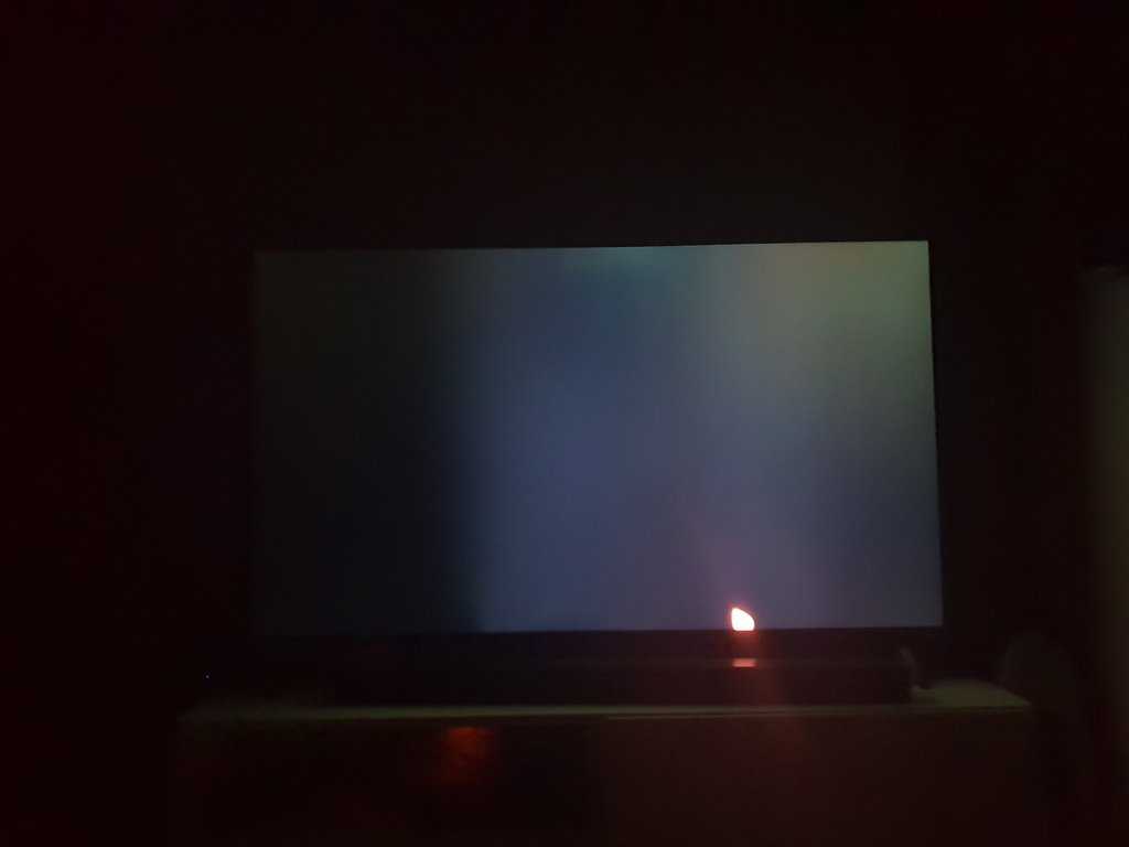

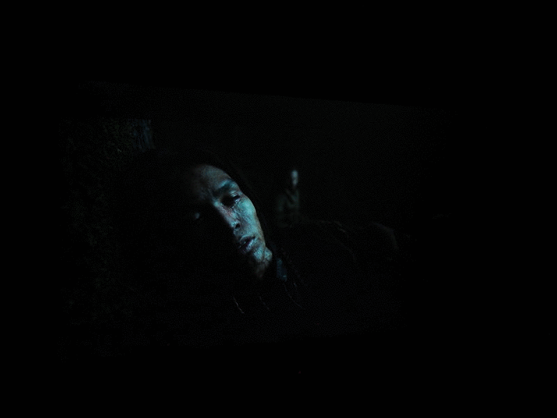

Κάτοχος της 49sm8600, κάνα μήνα τώρα. Δεν είμαι και πολύ ευχαριστημένος 1ον. Στην Κρήτη δεν έχουμε digea, άρα το upscale των sd καναλιών δεν είναι το καλύτερο δυνατόν. 2ον. Το hdr/dolby vision είναι μέτριο/προς τα κάτω (λόγω panel με χαμηλή φωτεινότητα φυσικά). 3oν. Το πιο σοβαρό είναι το light bleeding, λόγω πολύ κακού local dimming, με αποτέλεσμα όταν το έχεις ενεργοποιημένο και είσαι σε σκοτεινό δωμάτιο, να βλέπεις πιο πολύ αυτό από την ταινία. Μπορείς βέβαια να το απενεργοποιήσετε αλλά τότε το μαύρο ξεθωριάζει εντελώς και γίνεται γκρι. Σε φωτεινό δωμάτιο, παλεύεται. Αν το ήξερα αυτό πριν την αγορά μάλλον δεν θα την έπαιρνα.

Τι ρύθμιση στο local dimming έχεις? Ίσως το έχεις στο off, διότι όταν είναι στο high, έχει καλό μαύρο, αλλά σε σκοτεινό δωμάτιο , σε σκοτεινές σκηνές, έχει πολύ blooming. Εγώ στο netflix, το έχω στο medium, σε δωμάτιο με ελαφρό φως, και πάλι φαίνονται οι κάθετες γραμμές του dimming.
alexopouli
New member
3 November 2015
92
Το είχα στο high και δεν είχα θέμα..
Τώρα το έβαλα στο medium και να σου πω την αλήθεια δεν βλέπω διαφορά
