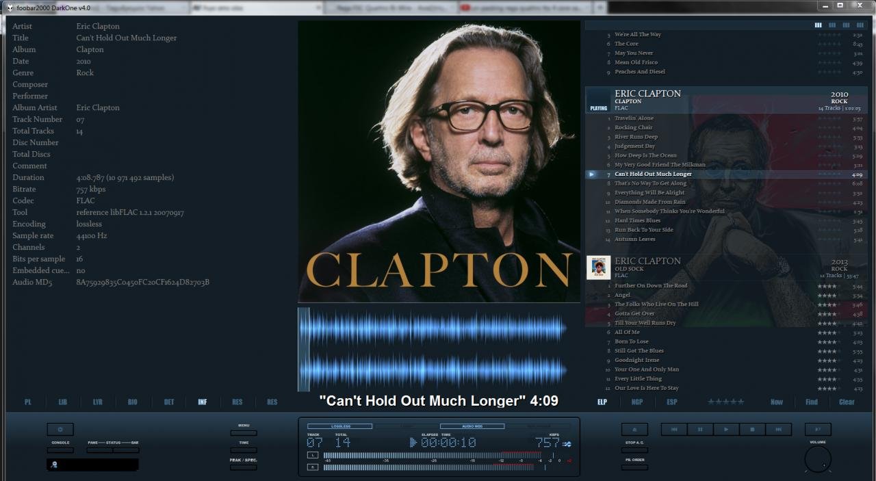

Οι εσωτερικές κάρτες έχουν συνήθως πρόβλημα θορύβων,'τσιμπάνε' θορύβους από σκληρούς και ανεμιστήρια.
Βάλε ένα ζευγάρι ακουστικά και άκου χωρίς μουσική,θα καταλάβεις αν είναι όπως στο λέω.
Τα 24άρια που λες,προέρχονται είτε από SACD's,είτε από ψηφιοποιημένα βινύλια.(Αυτά που δεν είναι μούφα λέμε,έτσι; )
Τα καλά ριπαρισμένα κομμάτια,συνοδεύονται συνήθως από τα .log της εγγραφής,είναι ένα κείμενο που λέει τα πάντα.
Σε αναπαραγωγείς όπως το foobar δε,με το κατάλληλο skin,εμφανίζονται όλα όσα ζητάς+στίχοι+βιογραφίες+οι πληροφορίες αν είναι Lossless ή Lossy και το Audio MD5 από το ριπάρισμα.
Ρίξε παρακάτω μια ματιά να δεις.
σε ευχαριστω παρα πολυ οποτε μου μενει να βρω το skin που λες....
