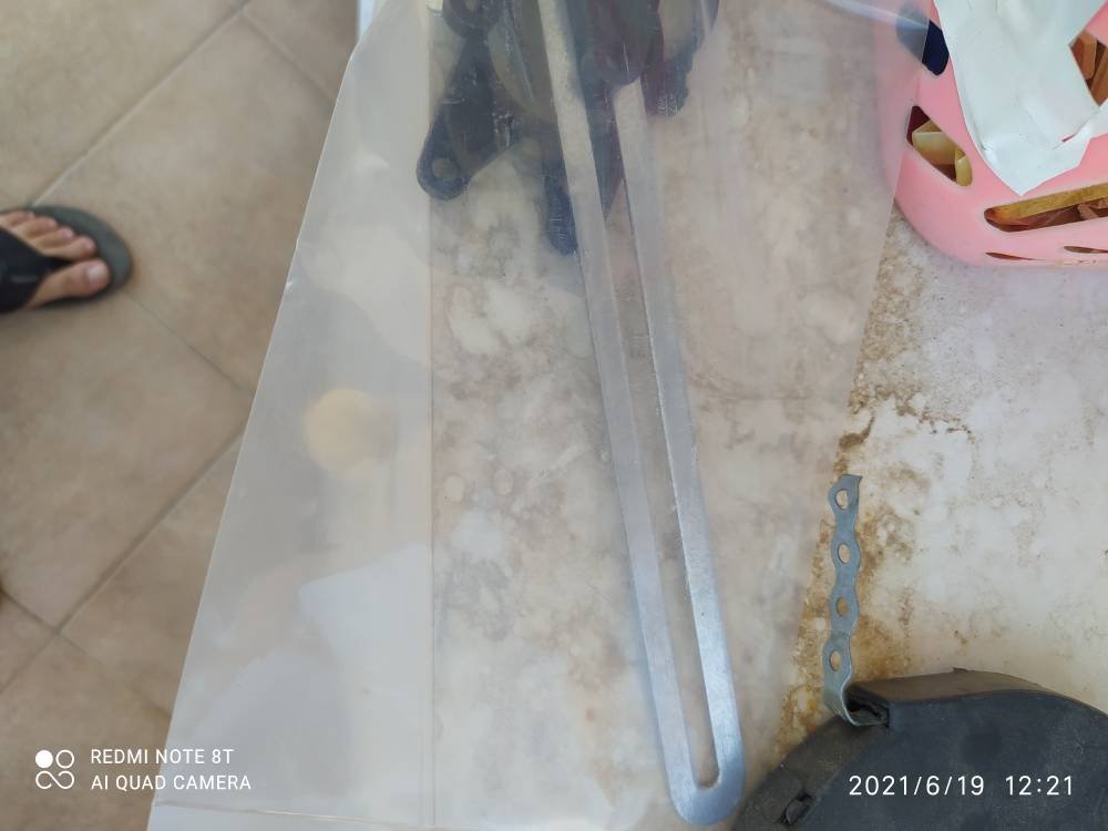

athmich Δεν με καταλαβες καλα, αυτο που θελω να πω βλεποντας την εικονα ειναι, γινεται τιποτα με καμια πατεντα να ευθυγραμισθει το πιατο με το lnb, γιατι το lnb το πηρε ο τεχνικος. Και τα δυο σιδερα ειναι στον αερα.​

Δύσκολο. Από ότι φαντάζομαι τα δυό σίδερα που έρχονται από το πιάτο θα υπάρχουν, όποτε θα χρειαστεί πατέντα να βάλεις κάτι σαν λαμα και να μπει στο κέντρο το lnb, επίσης με πατέντα, ώστε να κεντράρει με το κέντρο του πιάτου για την σωστή στόχευση.. Εάν πιάνουν τα χέρια σου και έχεις χρόνο, θα το δοκίμαζα.

Χρονο για ασχολια εχω, χρονο για πατεντες δεν εχω γιατι δεν εχω ηλεκτροσυγκολληση, για αυτο και ρωταω εδω μηπως καποιος βρεθηκε στην θεση μου και ασχοληθηκε.

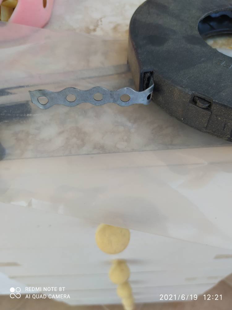

Κατάλαβα τι λες. Εάν υπάρχει η βάση του LNB, θα δοκίμαζα να βάλω μια βάση LNB την κλασική ράγα και να την βιδώσω στις δύο μπροστινές βίδες της ήδη υπάρχουσας βάσης. Ακολούθως θα χρησιμοποιηθεί τσερκι ώστε να βιδώσω πάνω στη ράγα το LNB και θα έκανα δοκιμές.
Σε περίπτωση που δεν υπάρχει η βάση του LNB, θα δοκίμαζα να βάλω μια ράγα στις βίδες που είναι στα δυο σίδερα του πιάτου (αυτά που έρχονται μπροστά) λυγιζοντας την ώστε να είναι σχεδόν κάθετη και με το τσερκι να βάλω το LNB..πάντως δεν νομίζω κάποιος να έχει κάνει κάποια πατέντα, όπως βλέπω και σε άλλα forumJPEG_20210619_122116_3574940425049421082.jpgJPEG_20210619_122139_3079388852171213007.jpg

Η βαση του lnb δεν υπαρχει γιατι ηταν ενσωματομενη με το lnb, θα δω τι θα κανω.
