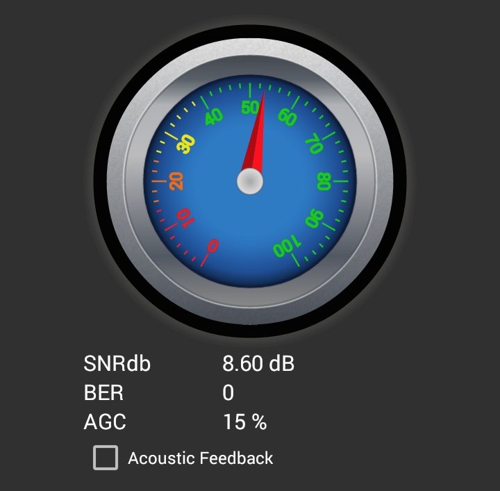

Από την Μεγαλόνησο είναι δυνατή η λήψη όλων εκτός της Southern Beam
Ληψη με 2.1μ κεραία
Από Θεσ/νικη η 11265V (αλλού την αναφέρουν ως russia beam αλλού ως north) έρχεται στα 8,5dB με πιάτο 140
11345 - 8.8dB
12529 - 13dB
12731 - 10dB

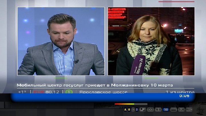

Εγώ με την ευκαιρία άλλο θέλω να ρωτήσω, αν ξέρει κανείς, από 90 ανατολικά η 11471V, sr:11159, fec:2/3 DVB-S2 / 8PSK κατεβαίνει από βόρεια Ελλάδα (λογικά είναι η north από τις 90 και σύμφωνα με τους χάρτες θα πρέπει να είναι "σχετικά" εύκολη) ;
