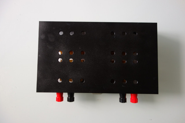

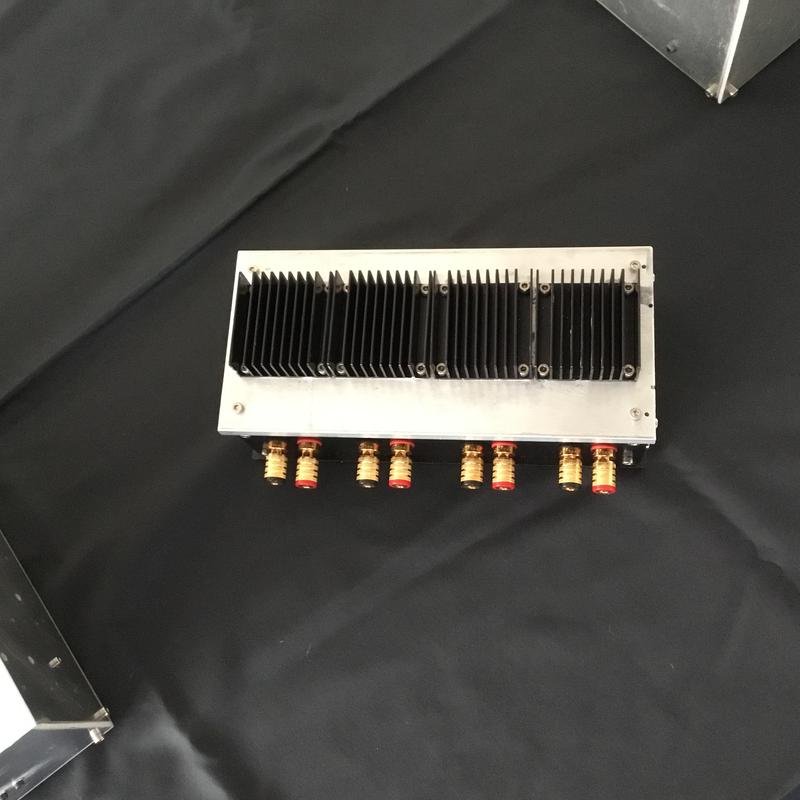

Μια απλή κατασκευή για να πειραματίζεται κανείς χωρίς να θέτει σε κίνδυνο τα ηχεία του ή να έχει σκόρπιες αντιστάσεις στο τραπέζι. Προσομοιάζει ηχεία 4,8,16 ωμ. Υπάρχουν λεπτομέρειες κατασκευής στο www.diyAudioProjects.com
Φτήνη λύση για μόνιμη χρήση. Το μόνο ουσιαστικό κόστος είναι οι ψύκτρες. image.jpg

Βλέπω Δημήτρη, έχεις αρχίσει και παρουσιάζεις σταδιακά τη δουλειά σου δίνοντας και την απαραίτητη τεκμηρίωση.
Τα συγχαρητήριά μας για την ωραία αρχή, αλλά και τις επιμελέστατες κατασκευές.
Μέλη που αγαπούν τις λάμπες και τον ήχο τους, νομίζω θα σε συντροφεύσουν στις αναζητήσεις σου - πιστεύω εάν ήταν ακόμη εν ζωή ο συγχωρεμένος Σπέρτος, θα γράφατε αράδες περί του αντικειμένου καθότι λάτρης της λάμπας και για εμέ μεγάλος έλληνας σχεδιαστής αντίστοιχων κυκλωμάτων 100% ελληνικών.
Το συγκεκριμένο τεχνητό φορτίο (dummy load) ηχείων που παρουσίασες είναι ιδανικό για μικρούς ενισχυτές - σαφώς προσανατολισμένο σε SE κατασκευές ή ακόμη και μικρούς PP.
Θα στο μεταφέρω στην ενότητα "Εργαστήριο" καθότι είναι μέρος των μετρήσεων και σχετίζεται με αυτό.
Καλή συνέχεια...

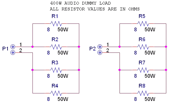

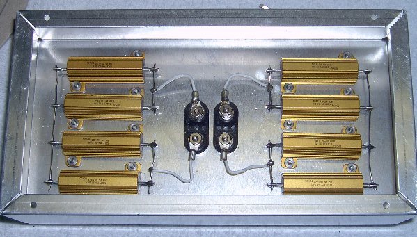

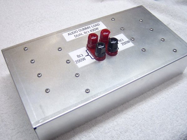

Μετά την όμορφη κατασκευή τεχνητού φορτίου του Δημήτρη, σε επίπεδα hi-end, να παρουσιάσουμε άλλη μία με προσανατολισμό για μετρήσεις ενισχυτών και υψηλότερης ισχύος.
Στα επισυναπτόμενα παρουσιάζονται τα πάντα, από το σχεδιάγραμμα, την τοπολογία, μέχρι και φώτο από ήδη έτοιμα τεχνητά φορτία για χρήση στο εργαστήριό μας.
Στο σχέδιο φαίνονται ότι επιλέγονται 4ρεις 8ωμες 50-βατες αντιστάσεις/κανάλι, ειδικού τύπου με μεταλλικό περίβλημα ψύξης.
Στην ουσία το άθροισμα δίνει 200W/ch. στα 8ωμ, αλλά ποτέ δεν θα πιστέψουμε ότι έτσι απλά μπορείς να δώσεις 200Wrms δίχως οι αντιστάσεις να υπερθερμανθούν.
Εάν παραλληλίσουμε τις εξόδους των 8ωμ, έχουμε τεχνητό φορτίο για 4ωμ, εάν παραλληλήσουμε δύο τεχνητά φορτία (δηλ. 4 κανάλια) μπορούμε να φθάσουμε σε μέτρηση των 2ωμ.

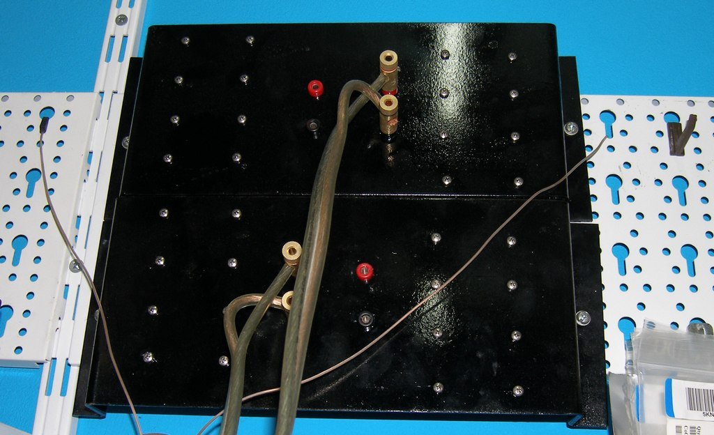

Η δική μου είναι η τελευταία η μαύρη, η πιο λιτή, η μη μετακινούμενη, διπλή για να μπορώ να κατεβαίνω και σε μέτρηση 2ωμ στο εργαστήριο στην περίπτωση που χρησιμοποιήσω και τις 4 θέσεις παράλληλα.
Δεν έχω συμπεριλάβει ειδικές ψύκτρες, αλλά είναι τοποθετημένες πάνω σε ένα ενιαίο 3mm μέταλλο σε σχήμα Ω.
Οι αντιστάσεις είναι ίδιου τύπου με το παραπάνω σχέδιο, αλλά στα 100W έκαστη, οπότε το θεωρητικό του φορτίου είναι 400W/8ωμ ή 800W/4ωμ.
Συνήθως στο διπλανό ράφι έχω έναν ανεμιστήρα στραμμένο επάνω τους και όταν οι περιστάσεις το απαιτούν ψύχη τα μέταλλα.

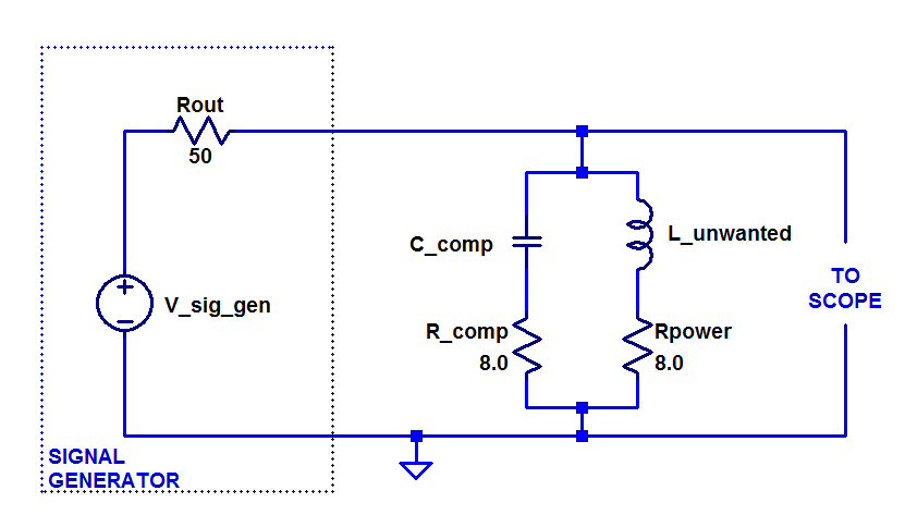

Μία προσθήκη που μπορεί να γίνει στο τεχνητό μας φορτίο είναι ένα RC παράλληλα στην είσοδο με σκοπό τη μείωση ή εξαφάνιση της επαγωγής που έχουν οι κοινές αντιστάσεις.
Σαφώς ένα ηχείο δεν είναι ποτέ μη επαγωγικό, αλλά στο τεχνητό φορτίο πάντα επιθυμούμε την μη επαγωγικότητα.
Σίγουρα μπορεί κάποιος να αγοράσει ειδικής σειράς αντιστάσεις (παράδειγμα) μη επαγωγικές, αλλά είναι ακριβές όπως γνωρίζουμε.

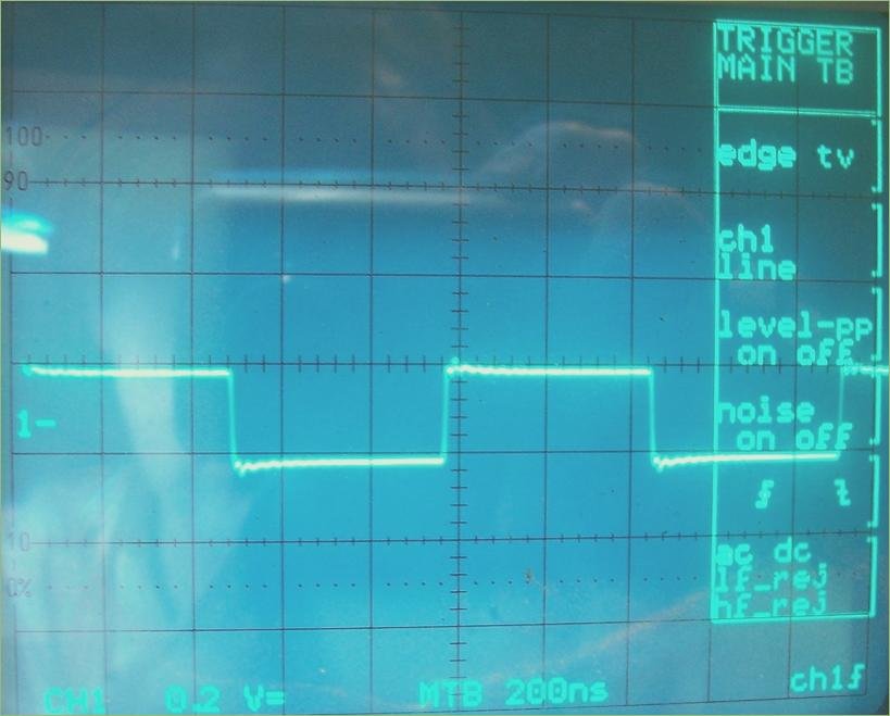

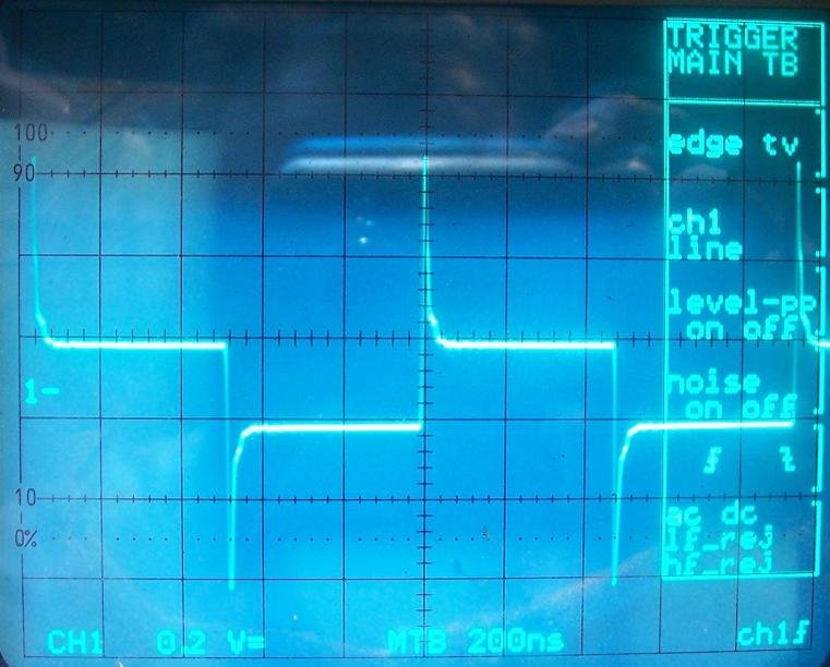

Μπορούμε λοιπόν δίνοντας τετραγωνικό παλμό στο φορτίο μας να δούμε το τετράγωνό του και με το κατάλληλο RC (εν σειρά) παράλληλα στην είσοδο να εξαφανίσουμε την επίδραση της επαγωγής.
Για παράδειγμα, η παρακάτω σύλληψη προέρχεται από ένα τεχνητό φορτίο (επαγωγικό) στο οποίο συνδέθηκε γεννήτρια εξόδου 50ωμ και δόθηκε τετραγωνικός παλμός.
Το υπερβολικό overshooting είναι αποτέλεσμα της επαγωγής των αντιστάσεων, εφαρμόζοντας σε αυτό ένα RC των 8ωμ+2,2nF το αποτέλεσμα γίνεται όπως στην παρακάτω σύλληψη
Προσωπικά, στην κατασκευή μου έβαλα μία αντίσταση των 8.2ωμ και πρόσθεσα έναν πυκνωτή 22nF εν σειρά, παράλληλα στην είσοδο και το τετράγωνο είναι πάρα πολύ καλό ακόμη και στα 100Κ.

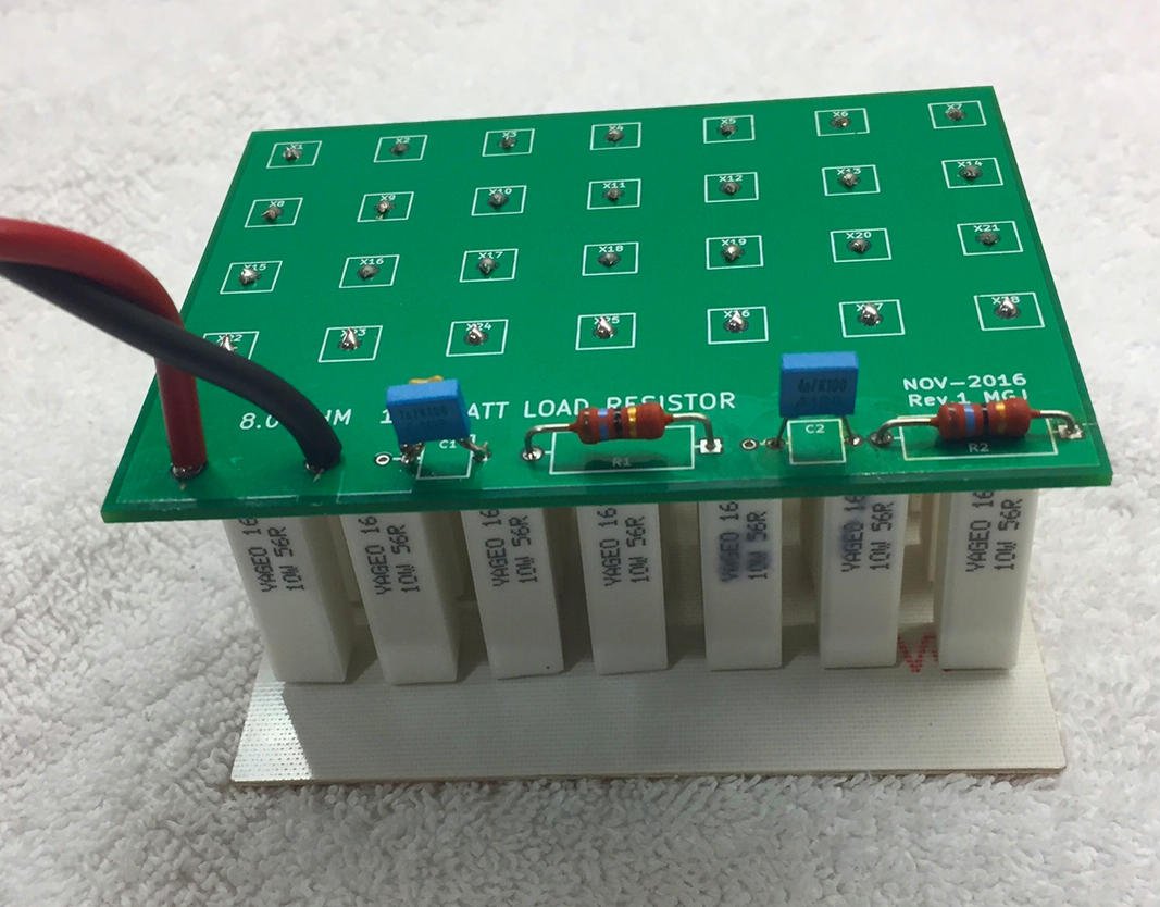

Με αυτή τη μόντα, είναι πλέον δυνατό να δημιουργηθεί ένα εξαίσιο τεχνητό φορτίο ακόμη και με επαγωγικές αντιστάσεις "τουβλάκια", όπως του παρακάτω σχεδίου και κατασκευής.
