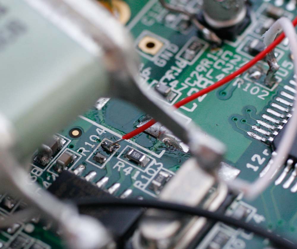

Είναι γενικά στα σκαριά κάποιες επεμβάσεις στο γνωστό player, αλλά σήμερα επισπεύστηκαν καθώς επιδεινώθηκε ένα προβληματάκι με την τροφοδοσία του.
Γενικά έχουμε αναφερθεί στο ότι δεν μπορούσαμε να βρούμε κατάλληλα βύσματα (ομοαξονικά) για την τροφοδοσία του.
Το μανίσιο ήταν καλό σε εφαρμογή, υποθέτω κύρια επειδή είχε στενή εσωτερική διάμετρο και ακριβώς σωστή εξωτερική.
Όλα τα aftermarket γενικώς πλέουν.
Τελικά το πρόβλημα είναι πιστεύω στο λαμάκι που δίνει το gnd μέσα στο θηλυκό που είναι φτιαγμένο από πολύ μαλακό υλικό.
Σήμερα ψάχνοντας γιά διάφορα κατάλληλα αρσενικά βρήκα ένα που είχε καλό σφίξιμο, αλλά αποδείχτηκε ότι έδιωξε το λαμάκι ακόμα πιό πέρα.
Με αποτέλεσμα το βύσμα που έχω στο τροφοδοτικό που έφτιαξα με τον γάλλονα μην κάθεται με τίποτα....
(1η φωτό αριστερά κάτω, κάτω από τον πυκνωτή....
Ετσι αποφάσισα να το ανοίξω...
Πρώτα πρώτα οι βίδες του είναι κρυμμένες κάτω από τη λαστιχένια του βάση που είναι πολύ καλά κολλημένες.
Δεύτερο θέλουν αστέρι κατσαβίδι. Πάντως έχουν εξαιρετική εφαρμογή και πολύ καλές φωλιές.
Το άνοιγμα αποκάλυψε μιά πολύ ντελικάτη αλλά σε γενικές γραμμές καθαρή κατασκευή με αρκετά σημεία για πρώτες επεμβάσεις όπως έχει γράψει κι ο πολωνός.
Για το θηλυκό βύσμα της τροφοδοσίας δυστυχώς από μέσα δεν υπάρχει κάτι να γίνει.
Ή αντικατάσταση ή σφιχτό αρσενικό απο έξω και ξεχνάς όλα τα παλιά ακόμα και το μανίσιο. Αλλωστε ήταν διακοπτικό και ευτελές.
